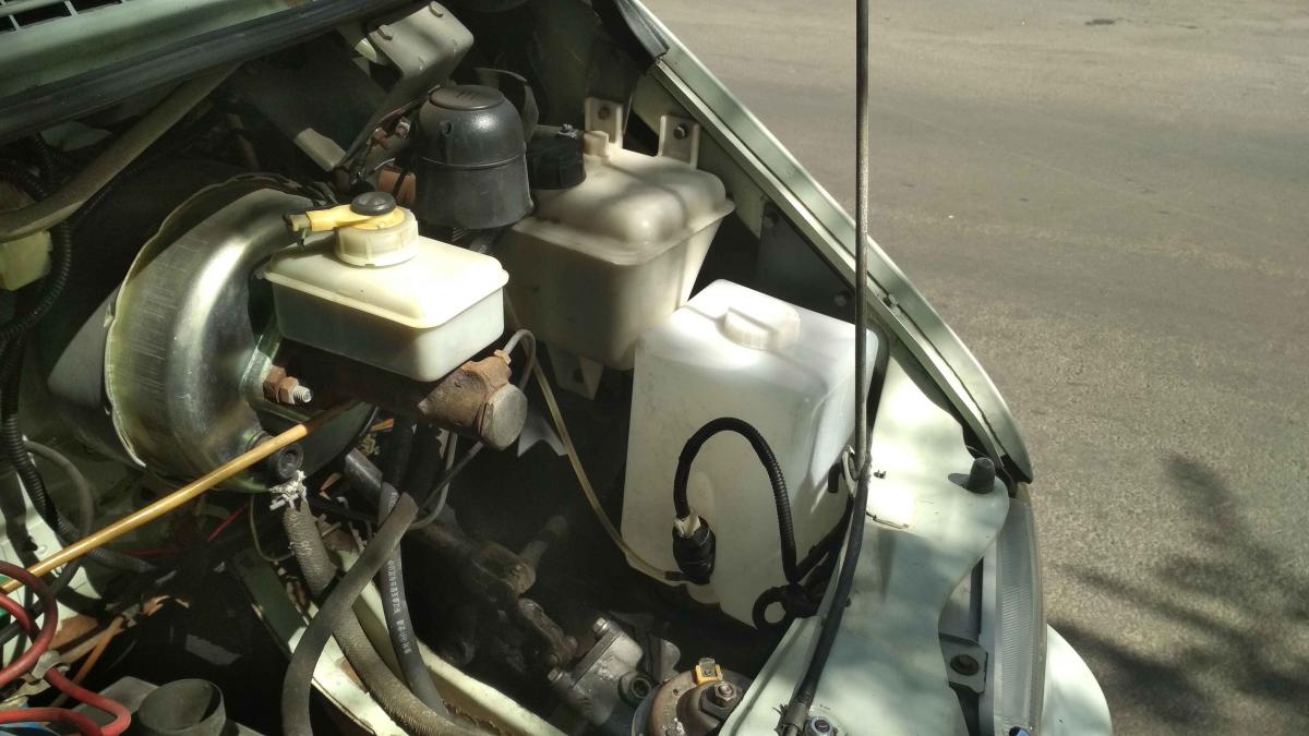

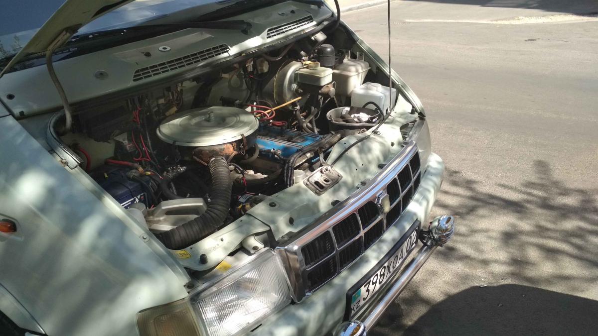

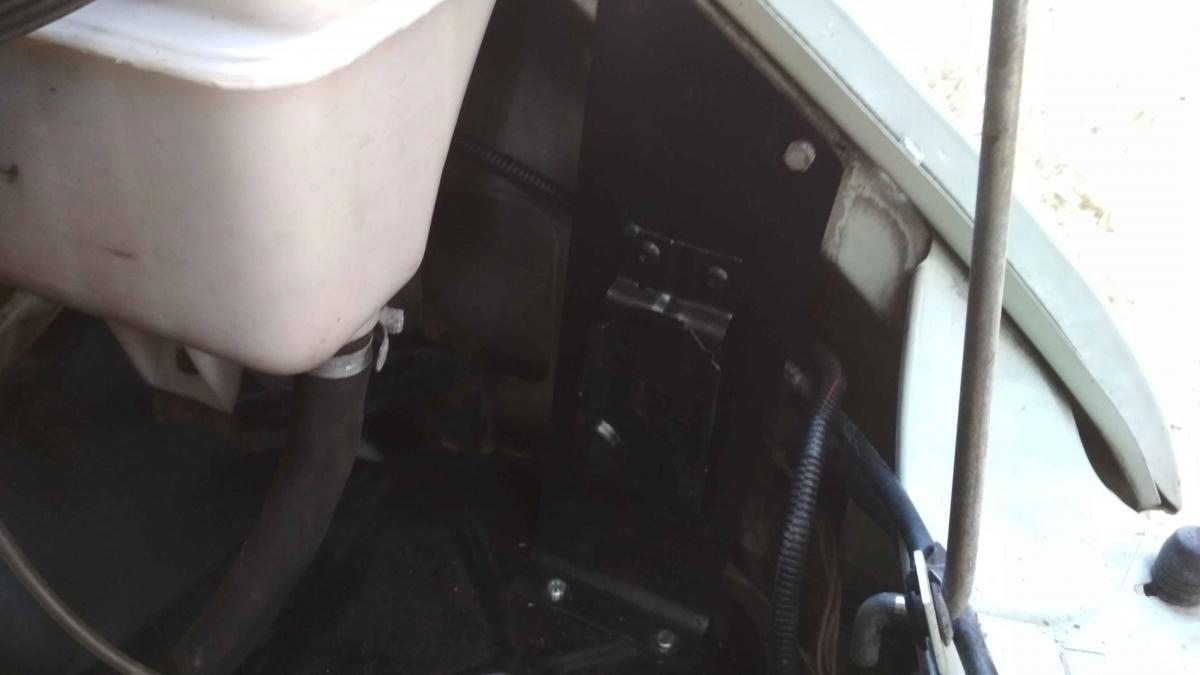

Владисон 72 Опубликовано 21 июля, 2016 (изменено) Сегодня поставил бачок на старую газель. Пилить пришлось не много. По скольку фоток, того что выпиливается в сети не нашёл, решил свои фотки предоставить. Старая торчащая шпилька под № 3 используется как основная точка крепления. Единственный недостаток - пришлось выкинуть пыльник (стальная площадка), который как раз и крепился к точке № 3.ПС. Решил так же проверить качество соединения моторчика с бачком.. и вытаскивая, посадочная резинка разорвалась. И ещё, на моторчике почему то нет сеточки на входе, обидно. :( Изменено 21 июля, 2016 пользователем Владисон 1 Поделиться сообщением Ссылка на сообщение Поделиться на другие сайты

590283 6 Опубликовано 22 сентября, 2016 Сегодня поставил бачок на старую газель. Пилить пришлось не много. По скольку фоток, того что выпиливается в сети не нашёл, решил свои фотки предоставить. Старая торчащая шпилька под № 3 используется как основная точка крепления. Единственный недостаток - пришлось выкинуть пыльник (стальная площадка), который как раз и крепился к точке № 3.ПС. Решил так же проверить качество соединения моторчика с бачком.. и вытаскивая, посадочная резинка разорвалась. И ещё, на моторчике почему то нет сеточки на входе, обидно. :( в косоглазую и так встает Поделиться сообщением Ссылка на сообщение Поделиться на другие сайты
Владисон 72 Опубликовано 22 сентября, 2016 590283, по мимо проделанного колхоза, требуется ещё и бачок охлаждайки приподнимать. Его старое посадочное место мешает установить новый бак омывателя. 1 Поделиться сообщением Ссылка на сообщение Поделиться на другие сайты
Антифриз 112 Опубликовано 22 сентября, 2016 590283, по мимо проделанного колхоза, требуется ещё и бачок охлаждайки приподнимать. Его старое посадочное место мешает установить новый бак омывателя. Может бак охлаждайки тоже нового образца поставить? Чтоб не пилить ничего. Поделиться сообщением Ссылка на сообщение Поделиться на другие сайты
Владисон 72 Опубликовано 22 сентября, 2016 Может бак охлаждайки тоже нового образца поставить? Чтоб не пилить ничего. Я вначале так же думал, поехал приобрёл бак.. но крепёжного хомута в продаже не нашёл. Но в итоге всё равно не стал его колхозить. Причина (если честно, то уже подзабыл) он не влезал у меня в существующее место. Мешала трубка от ц. сцепления.. Ещё что то не понравилось.. И уже позже, я решил переделать крепёж старого бака, что более в итоге трудоёмко.. Поделиться сообщением Ссылка на сообщение Поделиться на другие сайты

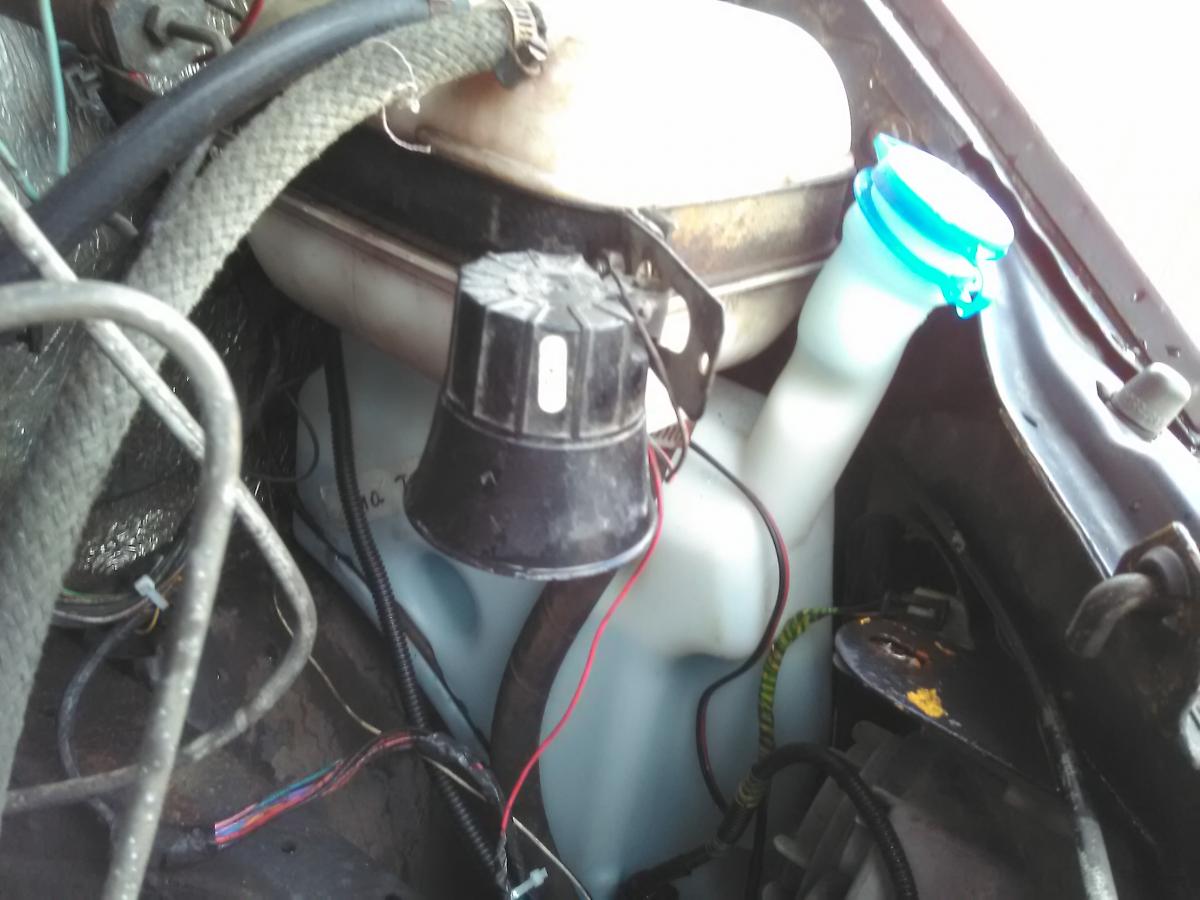

Ram 161 Опубликовано 6 апреля, 2017 А у меня так -Бачок волговский вроде, большой...И насос с Хундая...Старый насос не снял, пока на месте)Форсунки стоят как на Нексте на поводках... тоже от Хундая 78-ого Не призыв к действию, просто у меня все вышло почти бесплатно) Поделиться сообщением Ссылка на сообщение Поделиться на другие сайты
