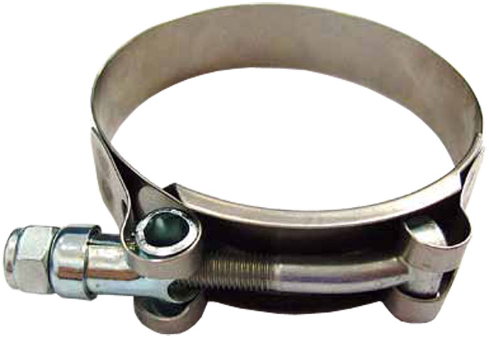

aliks4 1 Опубликовано 12 сентября, 2012 1. Резина к 166 хоть и гумно, но индекс нагрузки ло 1600 кг, я например в самую жару лета вез 5 тн не подвела...2. Диаметр там если не ошибаюсь с одной стороны 75, с другой 70... Короче 70мм! А хомуты я купил с Т-образным болтом с ним проблем нет.. Вот он!я как раз их и имел в виду когда говорил про мощные хомуты Поделиться сообщением Ссылка на сообщение Поделиться на другие сайты
