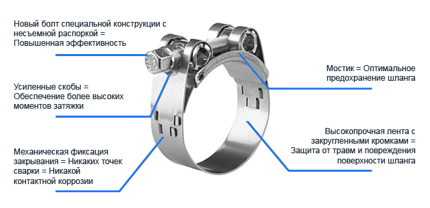

роман36 192 Опубликовано 9 ноября, 2012 Купил себе хомуты "Norma" отличная вещь. Поставите такие забудете про все проблемы. Поделиться сообщением Ссылка на сообщение Поделиться на другие сайты
aliks4 1 Опубликовано 13 ноября, 2012 купил седня отопитель в салон 3 кв .ч Планар завтра ставить и подсоединять буду Поделиться сообщением Ссылка на сообщение Поделиться на другие сайты
МЕХЦЕХ 78 Опубликовано 13 ноября, 2012 Поставил рекомендованные выше норма сорвало машина до ворот базы не доехала. Поставил по 2 узких нормы все ок.Патрубки поменял на силиконовые будем посмотреть. (на родных пробег 45000 а потом понеслось) Поделиться сообщением Ссылка на сообщение Поделиться на другие сайты
aliks4 1 Опубликовано 14 ноября, 2012 думаю что широкий хомут "норма " не сможет создать давление на месте сжима достаточного для удержания резины Тоже пользую по 2 хомута узких на все равно вылетел Поделиться сообщением Ссылка на сообщение Поделиться на другие сайты
