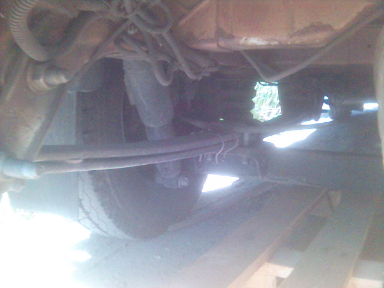

Алексей Ф. 9 411 Опубликовано 31 июля, 2012 http://www.zr.ru/article/images/456051/?20...180852_0633.jpg Поделиться сообщением Ссылка на сообщение Поделиться на другие сайты
vany 7 Опубликовано 31 июля, 2012 http://www.zr.ru/article/images/456051/?20...180852_0633.jpgНа шасси априори идут 2-х листовые.http://www.zr.ru/article/images/456051/?20...180851_0601.jpg Поделиться сообщением Ссылка на сообщение Поделиться на другие сайты

Алексей Ф. 9 411 Опубликовано 31 июля, 2012 На шасси априори идут 2-х листовые.Ну и , что толку то! Всё равно до отбойника 3 см на пустом авто - тонну нагрузишь и считай, что рессор нет (( Серьги от Газелек колхозят и доп листы Газелевские ставят, отбойник обрезают.. Иначе вся нагрузка на кузов через отбойник - пол трескается...На тех же Транзитах более похожая на Газелевскую задняя подвеска - большой ход и больше листов. На шасси априори идут 2-х листовые.Ну и , что толку то! Всё равно до отбойника 3 см на пустом авто - тонну нагрузишь и считай, что рессор нет (( Серьги от Газелек колхозят и доп листы Газелевские ставят, отбойник обрезают.. Иначе вся нагрузка на кузов через отбойник - пол трескается...На тех же Транзитах более похожая на Газелевскую задняя подвеска - большой ход и больше листов. Поделиться сообщением Ссылка на сообщение Поделиться на другие сайты
Vic123 261 Опубликовано 31 июля, 2012 Ну и , что толку то! Всё равно до отбойника 3 см на пустом авто - тонну нагрузишь и считай, что рессор нет (( Серьги от Газелек колхозят и доп листы Газелевские ставят, отбойник обрезают.. Иначе вся нагрузка на кузов через отбойник - пол трескается...На тех же Транзитах более похожая на Газелевскую задняя подвеска - большой ход и больше листов. Снимать отбойник и ставить пневмо. Поделиться сообщением Ссылка на сообщение Поделиться на другие сайты
Алексей Ф. 9 411 Опубликовано 31 июля, 2012 Снимать отбойник и ставить пневмо.На Пежо или Ивеко вроде даже опция такая с завода есть.. Поделиться сообщением Ссылка на сообщение Поделиться на другие сайты
Vic123 261 Опубликовано 31 июля, 2012 На Пежо или Ивеко вроде даже опция такая с завода есть.. Опция - это ж не для нас, надо ж ручками приколхозить :rolleyes: Поделиться сообщением Ссылка на сообщение Поделиться на другие сайты
andrey83 327 Опубликовано 31 июля, 2012 Ну и , что толку то! Всё равно до отбойника 3 см на пустом авто - тонну нагрузишь и считай, что рессор нет (( Серьги от Газелек колхозят и доп листы Газелевские ставят, отбойник обрезают.. Иначе вся нагрузка на кузов через отбойник - пол трескается...На тех же Транзитах более похожая на Газелевскую задняя подвеска - большой ход и больше листов. только не на всех транзитах. на моем t280 так же как и на дукато стояла однолистовая рессора: тонну грузишь и больше 70 страшно ехать(не дай бог яму словишь),да и ход подвески тоже невелик Поделиться сообщением Ссылка на сообщение Поделиться на другие сайты

Гость user5688. Опубликовано 1 августа, 2012 и кусают что называется в самое здоровое место , в заднюю балку с однолистовой рессорой ... Поделиться сообщением Ссылка на сообщение Поделиться на другие сайты
