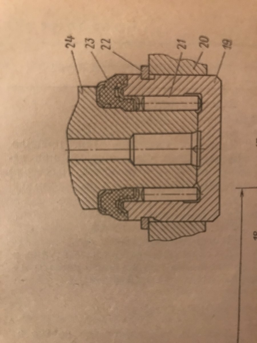

L2140 1 869 Опубликовано 7 июня, 2021 (изменено) В 06.06.2021 в 21:45, Степа сказал: Наконец то поменял крестовинки и поражает инженерная Мысль инженерная правильная. Картинка не газовская , но у газа также нет никакой запланированной торцевой и радиальной нагрузки на уплотнение. Всё центрируется и базируется по узлу шип-ролик-чашка. А уплотнение, так, трётся немного. Изменено 7 июня, 2021 пользователем L2140 1 Поделиться сообщением Ссылка на сообщение Поделиться на другие сайты

L2140 1 869 Опубликовано 8 июня, 2021 4 часа назад, Степа сказал: Дак я уже понял А почему износило шип, можно понять измерив твердость поверхности. Если она твердая , то дело в смазке: плохое качество или деградация из-за попадание воды, пыли через трещины на уплотнениях. Пока очевидна вторая причина. габаритный размер крестовины по торцам чашек лучше мерить при выкрученном клапане. иногда силы рук не хватает, чтобы сжать до упора. Поделиться сообщением Ссылка на сообщение Поделиться на другие сайты
