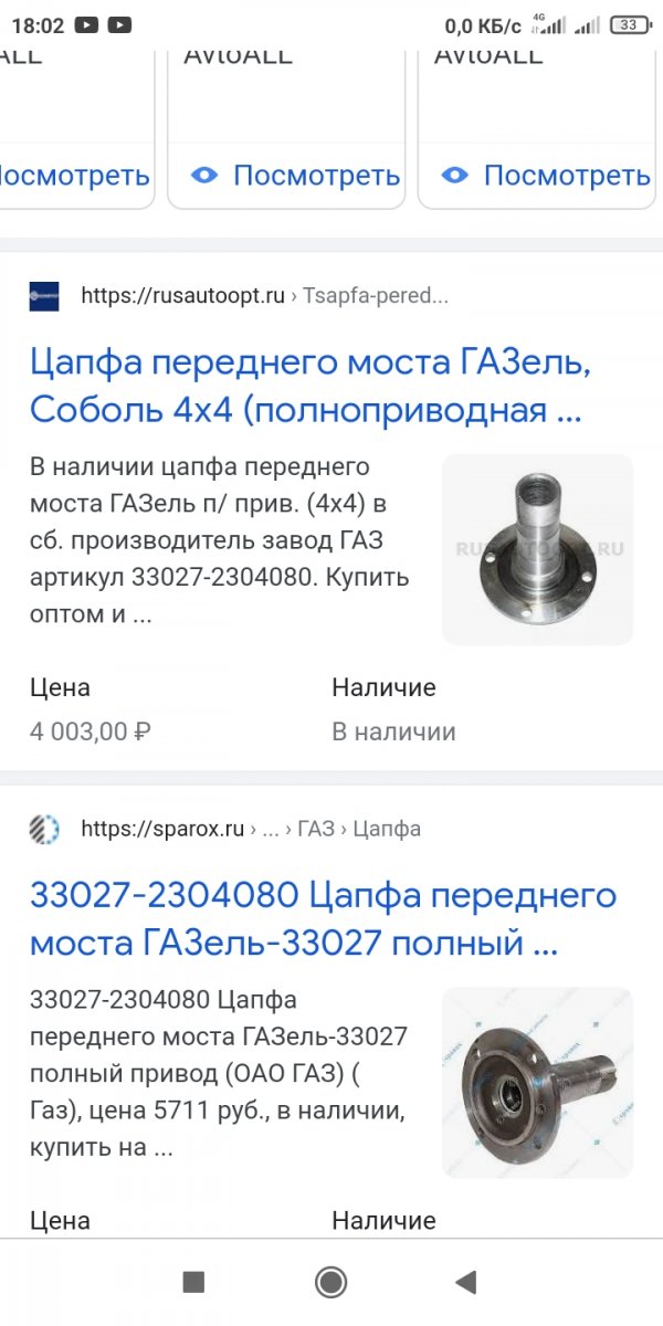

Игорь85 748 Опубликовано 18 мая, 2021 1 час назад, L2140 сказал: по три сальника на полуось? Качество поверхности цапфы готово работать с манжетой? Вопще то, цапфы на переднем мосту соболя 4/4 нет. Не надо путать с газелью. Поделиться сообщением Ссылка на сообщение Поделиться на другие сайты
jon61rus 273 Опубликовано 18 мая, 2021 А тогда ,что тоже самое ,что и на Уазике Извените я про Соболь не прочитал,все мысли про Газель Поделиться сообщением Ссылка на сообщение Поделиться на другие сайты
L2140 1 775 Опубликовано 18 мая, 2021 4 часа назад, Игорь85 сказал: Вопще то, цапфы на переднем мосту соболя 4/4 нет цапфа - это участок вала или оси под подшипник (с) Детали машин. 4 часа назад, Степа сказал: А подшипник сидит на не обработанной поверхности? чистота обработки поверхности под подшипник соответствует чистоте под манжету? качество поверхности после установки и снятия подшипника соответствует качеству под манжету? 4 часа назад, Степа сказал: А у простого кардана, задне приводного, тоже опора стоит после крестовины? причем тут карданный вал заднеприводного авто и передний мост? 4 часа назад, Степа сказал: Зачем же тогда для привода ставить промежуточные опоры? это не промежуточная опора 1 Поделиться сообщением Ссылка на сообщение Поделиться на другие сайты
