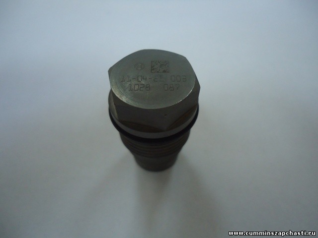

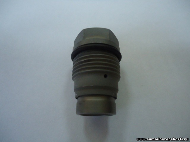

kasimoff 1 Опубликовано 6 сентября, 2012 сегодня добрался до СТО посмотрели и выя вили что не работает срывной клапал в топливной рампе. Поделиться сообщением Ссылка на сообщение Поделиться на другие сайты
kasimoff 1 Опубликовано 7 сентября, 2012 сегодня нашлись новые причуды:1. машина не заводилась, затем на сепаратор натянул презерватив все нормуль завелась (даже обрадовался, что нашел причину), купил ручную поппу сепаратора установил, заводиться только очень плохо.2. стал искать проблему в топливной рампе, отсоединил евро разьем обратки с рампы заткнул его пальцем машина почти сразу завелась, потом перестала таким образом завадиться.3. решил посмотреть состояние бака, откручиваю крышку бака а от туда дым пошел и соляра в баке теплая градусов 30-35, бак чистый ни чего там нету. p.s. помогите советом кто что может. совет типо езжай к диагносту не катит ездил они все руками разводят говорят мы не знаем что делать, в нашей практике такое в первый раз. Поделиться сообщением Ссылка на сообщение Поделиться на другие сайты

kasimoff 1 Опубликовано 13 сентября, 2012 кажется нашел причину!!!!!! на топливной рампе стоит обратный клапан, попробывал его разобрать промыть. промыл машина начала заводиться и работать на холостых, только вот заводиться долго. подскажите от чего туда его можно поставить??? Поделиться сообщением Ссылка на сообщение Поделиться на другие сайты
vingod 159 Опубликовано 13 сентября, 2012 (изменено) кажется нашел причину!!!!!! на топливной рампе стоит обратный клапан, попробывал его разобрать промыть. промыл машина начала заводиться и работать на холостых, только вот заводиться долго. подскажите от чего туда его можно поставить???Нет в сепараторе случаем? Данный клапан стоит? Изменено 13 сентября, 2012 пользователем vingod Поделиться сообщением Ссылка на сообщение Поделиться на другие сайты
