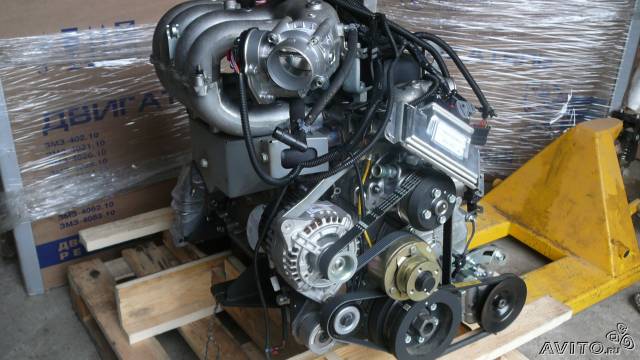

Алексей Ф. 9 392 Опубликовано 4 февраля, 2015 Гвозди у меня всегда валяются в авто - бруски для крепления груза прибиваю к полу . Когда меняли шестерню ГРМ, то слесаря вдвоём фиксировали натяжник - один тянул, второй фиксатор вставил . Очень мощная пружина сказали..Вот неправильно же приятель ремень обул? Разве у нас ролик с канавками под ремень ? Поделиться сообщением Ссылка на сообщение Поделиться на другие сайты
paul799 844 Опубликовано 5 февраля, 2015 Да вроде-бы правильно одет. В нете есть фото. Хотя решение странное весьма. Хотя... это ведь УМЗ - что тут сказать. Поделиться сообщением Ссылка на сообщение Поделиться на другие сайты
Алексей Ф. 9 392 Опубликовано 5 февраля, 2015 ну да! плоский натяжной ролик давит на рабочую поверхность ремня ! У меня так же )) Поделиться сообщением Ссылка на сообщение Поделиться на другие сайты
газель2005 2 683 Опубликовано 6 февраля, 2015 Ну ни чего же ходит,а зачем радиатор снимал? :blink: Поделиться сообщением Ссылка на сообщение Поделиться на другие сайты
Алексей Ф. 9 392 Опубликовано 6 февраля, 2015 Это не моё фото. Точно нет ручейков на ролике у всех ? Поделиться сообщением Ссылка на сообщение Поделиться на другие сайты
газель2005 2 683 Опубликовано 6 февраля, 2015 нету,но можешь поставить ;) Поделиться сообщением Ссылка на сообщение Поделиться на другие сайты
Алексей Ф. 9 392 Опубликовано 6 февраля, 2015 Предлагаешь проточить канавки ? )) Поделиться сообщением Ссылка на сообщение Поделиться на другие сайты
газель2005 2 683 Опубликовано 6 февраля, 2015 нет они продаются с канавками. Их сейчас полно разных производителей на любой вкус и цену)) Поделиться сообщением Ссылка на сообщение Поделиться на другие сайты
Алексей Ф. 9 392 Опубликовано 6 февраля, 2015 Значит они должны быть чисто под УМЗ 4216 , а не под ЗМЗ40524 ! На ЗМЗ ролик давит на тыльную сторону ремня.Ссылку дай на ролик с канавками . Поделиться сообщением Ссылка на сообщение Поделиться на другие сайты
Crady 8 634 Опубликовано 6 февраля, 2015 Значит они должны быть чисто под УМЗ 4216от ауди устроит?или как водится подешевле нуна? :D а родной ролик на умз стоит с завода ЛЫСЫЙ. Поделиться сообщением Ссылка на сообщение Поделиться на другие сайты

мамонт 74 253 Опубликовано 12 февраля, 2015 а как с канавками найти в магазе? они газелевские или от чегото другого ? в газовских магаз никто невидел таких..ты хочешь ролик потом выкинуть через месяц от ауди устроит?или как водится подешевле нуна? :D а родной ролик на умз стоит с завода ЛЫСЫЙ. Это не моё фото. Точно нет ручейков на ролике у всех ?тебе зачем они ручейки ,там ролик плоский ,а если хочешь геморой себе нажить то поставь с ручейками ,, 1 Поделиться сообщением Ссылка на сообщение Поделиться на другие сайты
серега10 30 Опубликовано 12 февраля, 2015 а в чем геморой то наживется? Поделиться сообщением Ссылка на сообщение Поделиться на другие сайты
СергейНН 0 Опубликовано 12 февраля, 2015 ты хочешь ролик потом выкинуть через месяц тебе зачем они ручейки ,там ролик плоский ,а если хочешь геморой себе нажить то поставь с ручейками ,,у меня щас геморой из-за того что ремень с ролика слазит и раслаиваеться, так что больше гемора я врядли получу. Поделиться сообщением Ссылка на сообщение Поделиться на другие сайты
мамонт 74 253 Опубликовано 12 февраля, 2015 а в чем геморой то наживется?в том что если поставить ролик с дорожками ,то ремнем эти дорожки на сквозь выедает ,и нет ремня после этого особенно в дороге ,не советую эксперементировать ,прецеденты уже были ,,у меня щас геморой из-за того что ремень с ролика слазит и раслаиваеться, так что больше гемора я врядли получу.ну нужно разобратся почему он у тебя слазиет ,была машина такая ,там на шкиву генератора ,одна дорожка была помята ,поменяли шкив и все встало на свои места ,а так тоже по 2 дорожки сьедало ,смотри шкивы все 1 Поделиться сообщением Ссылка на сообщение Поделиться на другие сайты
