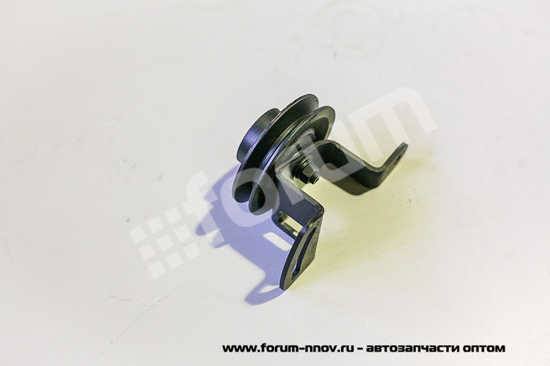

Алексей Ф.
Вот фото оригинального ролика . снял сегодня пыльники, намыл бензином  и забил литола.
Подшипник турецкий , на ролике вокруг подшипника какие то пазы выемки , которых нет на роликах за 170 руб))
