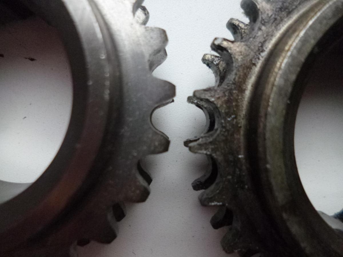

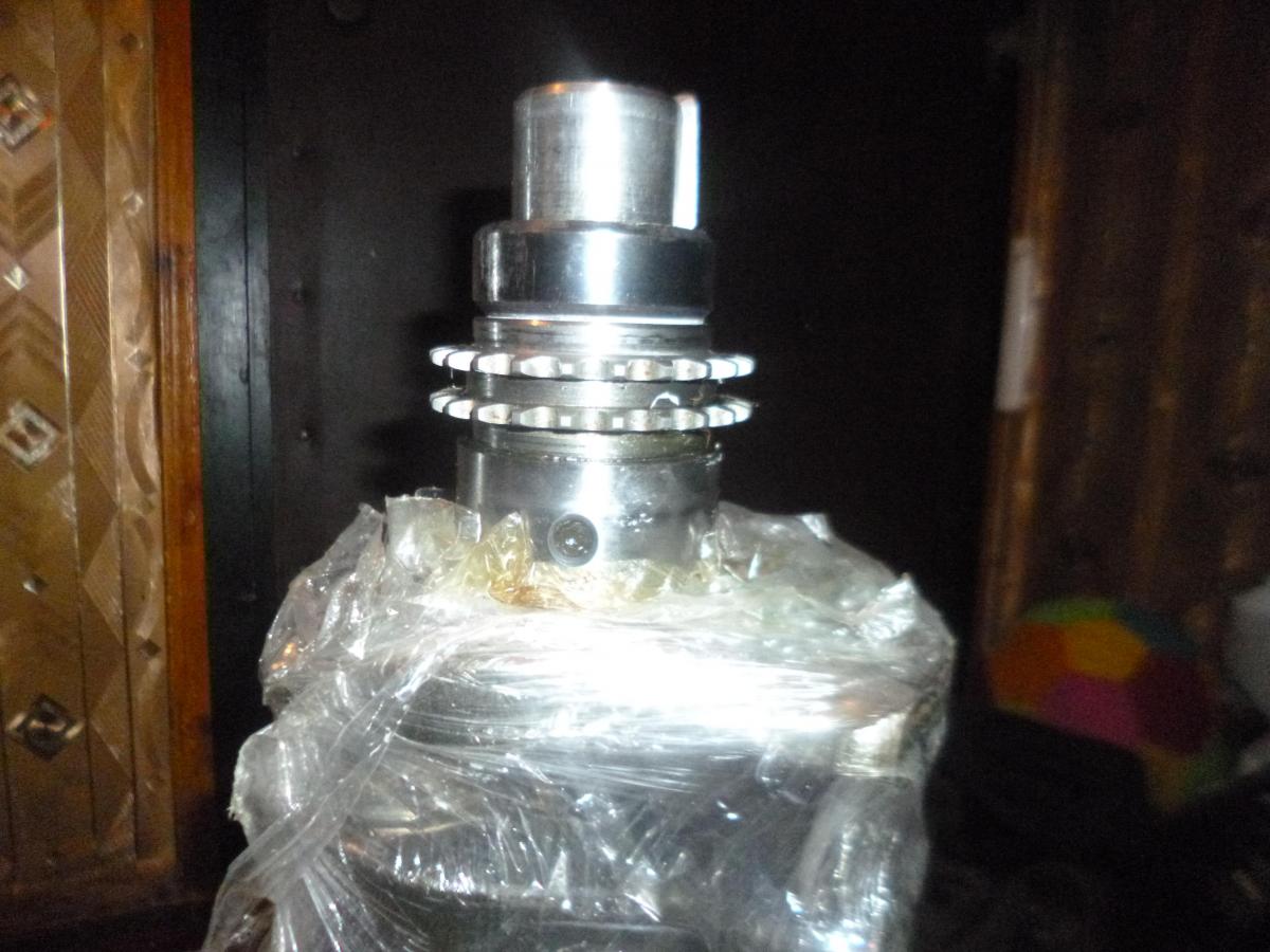

Splav61 35 Опубликовано 26 марта, 2014 (изменено) Сегодня заменил звездочку на каленвалу старая износилась сильно.запресовывал через шпильку и шайбы на все ушло минут 45.Тянулось очень тяжело.боялся резьба в каленвалу разьлетиться .но все прошло успешно.промазал герметиком между втулкой и звездочкой.говорят резинка не надежна. Изменено 26 марта, 2014 пользователем Splav61 Поделиться сообщением Ссылка на сообщение Поделиться на другие сайты

олег самара 308 Опубликовано 27 марта, 2014 Сегодня заменил звездочку на каленвалу старая износилась сильно. запресовывал через шпильку и шайбы на все ушло минут 45.Тянулось очень тяжело. боялся резьба в каленвалу разьлетиться .но все прошло успешно. промазал герметиком между втулкой и звездочкой.говорят резинка не надежна.А я обычно грею маленькой пропановой горелкой.На горячую сама запрыгивает.. Поделиться сообщением Ссылка на сообщение Поделиться на другие сайты

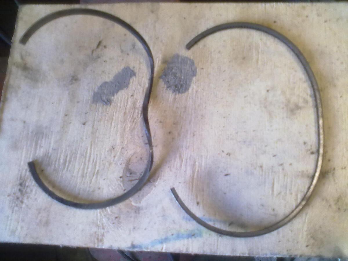

олег самара 308 Опубликовано 27 марта, 2014 Недавно делал мотор.Разборка,дефектовка.Спрашиваю-движок грели."Да нет,вы что все пучком".Снимаю кольца с поршня и... Справа маслосьемное,кстати.Даже ему тут досталось по полной. Поделиться сообщением Ссылка на сообщение Поделиться на другие сайты
рома 372 31 Опубликовано 27 марта, 2014 обычный перегрев.Недавно делал мотор.Разборка,дефектовка.Спрашиваю-движок грели."Да нет,вы что все пучком".Снимаю кольца с поршня и... Справа маслосьемное,кстати.Даже ему тут досталось по полной.обычный перегрев. Поделиться сообщением Ссылка на сообщение Поделиться на другие сайты
Splav61 35 Опубликовано 28 марта, 2014 А я обычно грею маленькой пропановой горелкой.На горячую сама запрыгивает..я тоже на плите грел минут 15.Все равно очень туго...Может не достаточно нагрел... Поделиться сообщением Ссылка на сообщение Поделиться на другие сайты
олег самара 308 Опубликовано 28 марта, 2014 обычный перегрев. обычный перегрев.На мой взгляд необычный.Попадались и такие что износ есть а кольцо хрупкое,правда пробег под 400 тыров.Первое кольцо крутанул на два оборота,а маслосьемное распрямилось.Взгрели не подетски.Пришлось перегильзовывать,на последний ремонт точить не стал. Головка на выброс.Но ничего,жить будет... Поделиться сообщением Ссылка на сообщение Поделиться на другие сайты
