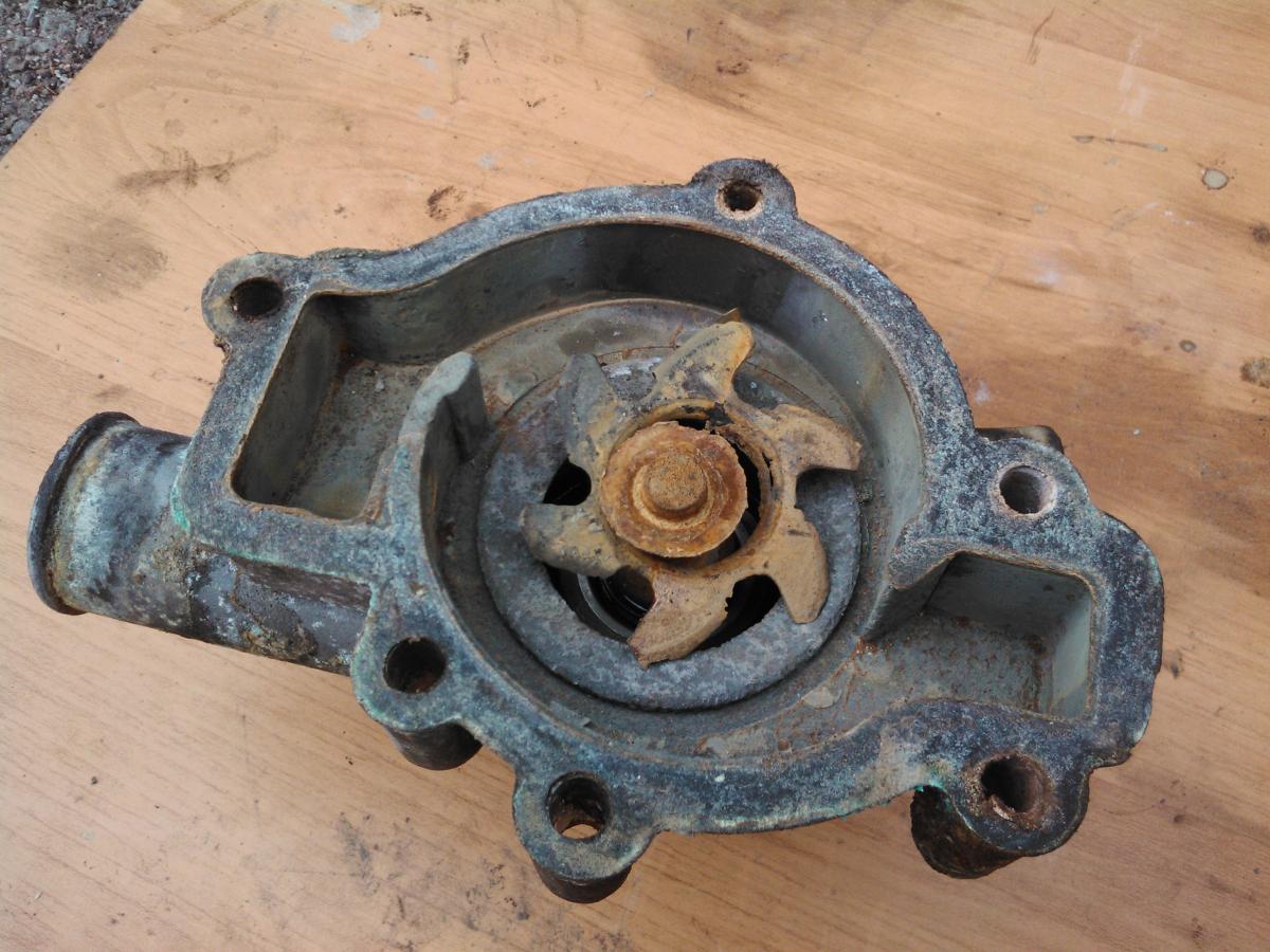

san 5 Опубликовано 13 сентября, 2016 В 2010 году была тема про такую, сейчас её не смог найти.И вот что с ней стало при пробеге 35000 км. за чуть менее четырёх лет. Течи нет, а лопасти почему-то сложились.так и гарантия 2 годаменял помпу и отдельно покупал зелёную прокладку та что с новья стояла. 5 000 тыс. всё сухо. Поделиться сообщением Ссылка на сообщение Поделиться на другие сайты

морячок 0 Опубликовано 31 мая, 2017 Дубль два. 14000 км и три года. Ни течи ни люфта. Неужели у меня одного крыльчатки в труху превращаются? Поделиться сообщением Ссылка на сообщение Поделиться на другие сайты
Джейзел 278 Опубликовано 31 мая, 2017 Либо тосол дерьмо, либо водичка. Поделиться сообщением Ссылка на сообщение Поделиться на другие сайты
