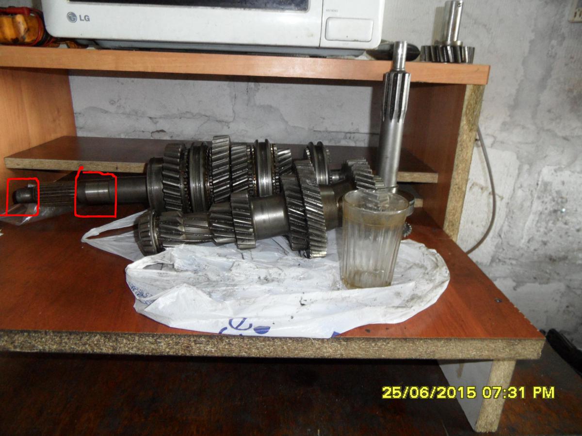

TAD 387 Опубликовано 25 июня, 2015 Есть фото "потрохов" Поделиться сообщением Ссылка на сообщение Поделиться на другие сайты
volgist 1 060 Опубликовано 25 июня, 2015 Есть фото "потрохов"Да, без стакана не разобраться. 1 Поделиться сообщением Ссылка на сообщение Поделиться на другие сайты
bayandin75 306 Опубликовано 25 июня, 2015 А где сама коробка? Поделиться сообщением Ссылка на сообщение Поделиться на другие сайты
Slava 67 188 Опубликовано 25 июня, 2015 (изменено) А где сама коробка?поддержу, и от чего она Изменено 25 июня, 2015 пользователем Slava 67 Поделиться сообщением Ссылка на сообщение Поделиться на другие сайты
Paguk 289 Опубликовано 25 июня, 2015 Есть фото "потрохов" Это же потроха газелевской коробки. Вот ты шутник)) Поделиться сообщением Ссылка на сообщение Поделиться на другие сайты
TAD 387 Опубликовано 25 июня, 2015 Вот ты шутник))Ага чуток переделал правда вторичный вал под флянец и под дополнительный подшипник ))) Сварил из железа новый корпус КПП. ))) Поделиться сообщением Ссылка на сообщение Поделиться на другие сайты
