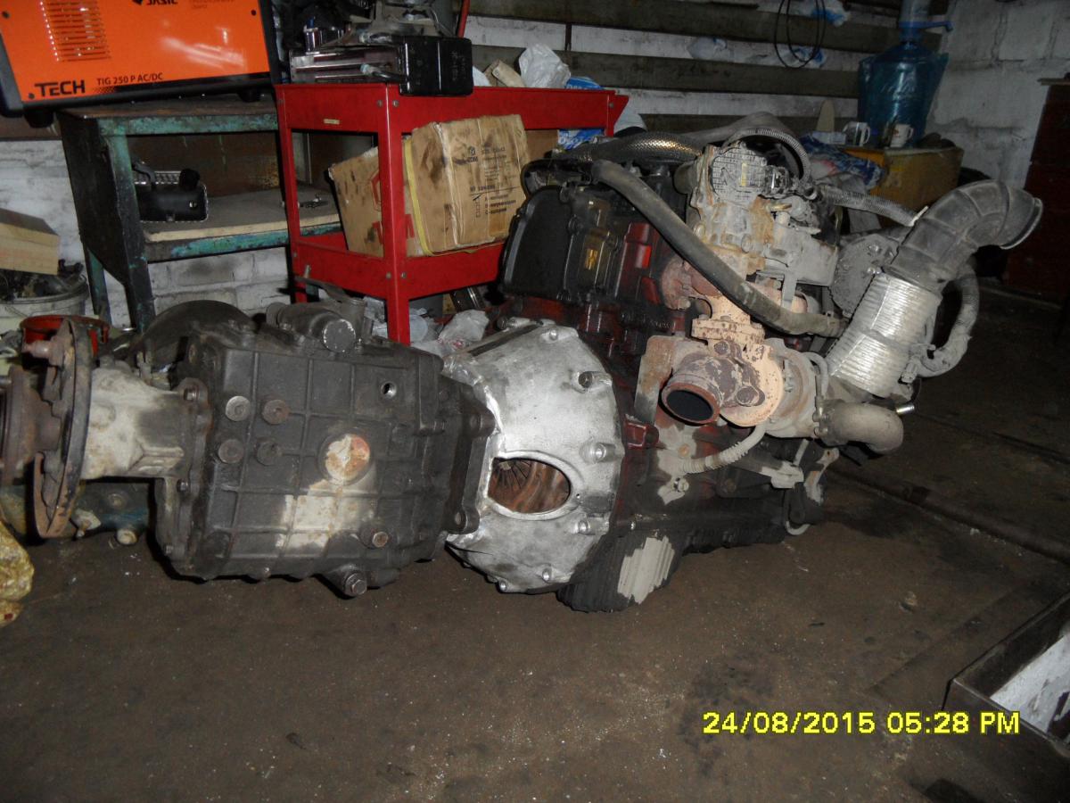

vladivir52 25 Опубликовано 22 августа, 2015 Ну все таки есть кто реально камменс с нормальной коробкой подружил?работаем над этим вопросом,завтра будет первая примерка Поделиться сообщением Ссылка на сообщение Поделиться на другие сайты

vladivir52 25 Опубликовано 23 августа, 2015 Чё за коробас?Мне можно тоже такую?Сколько денег?эт зил 130 Поделиться сообщением Ссылка на сообщение Поделиться на другие сайты
Dmitrij 312 Опубликовано 24 августа, 2015 эт зил 130а у неё 5-я прямая,или повышенная? Поделиться сообщением Ссылка на сообщение Поделиться на другие сайты
vladivir52 25 Опубликовано 24 августа, 2015 (изменено) а у неё 5-я прямая,или повышенная?да прямая,надо пару подобрать 3,9 или 3,6(крайслер),есть сомнения,что передачи растянуты судя по таблице Изменено 24 августа, 2015 пользователем vladivir52 Поделиться сообщением Ссылка на сообщение Поделиться на другие сайты

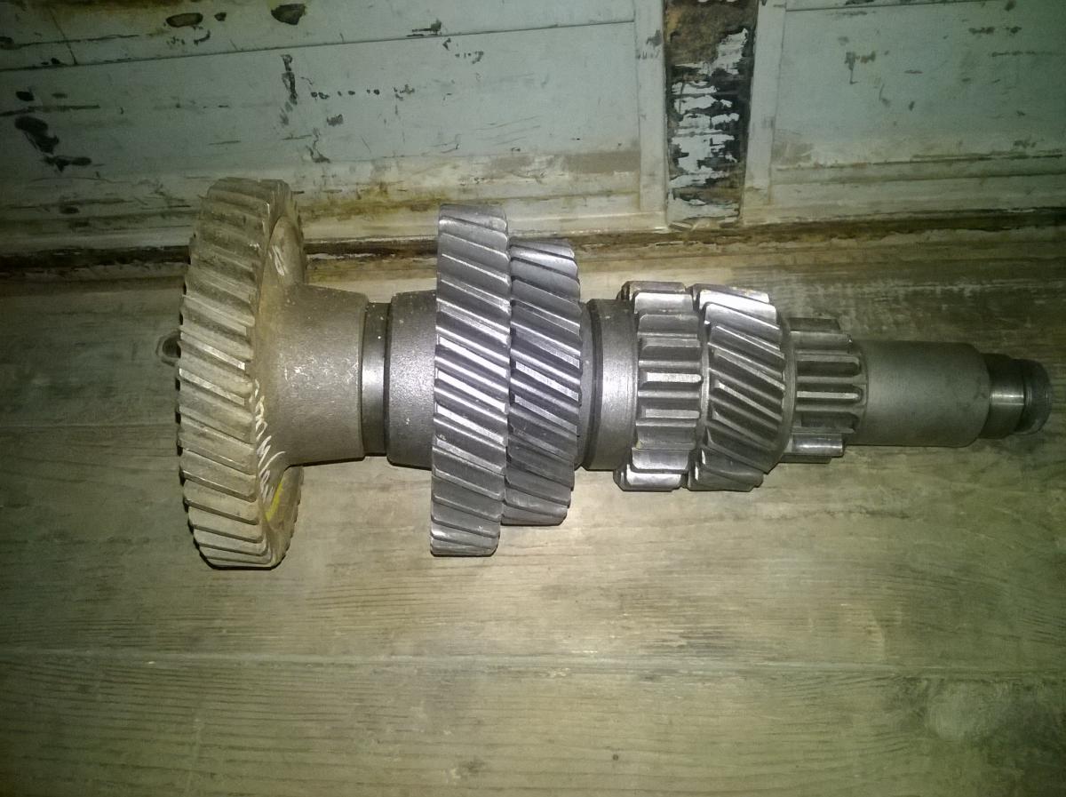

TAD 387 Опубликовано 24 августа, 2015 ну вот как то так. Поделиться сообщением Ссылка на сообщение Поделиться на другие сайты

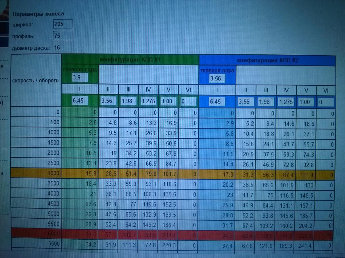

vladivir52 25 Опубликовано 24 августа, 2015 а с четвёртой прямой у вас нет КПП чё ли? там первая 5.63 и пятая 0.81к сожалению в колхозе была только такая С Зиловской КПП перебор.первая передача 6.45 !!!Я ездил на Газели с импортной КПП , у которой первая 4.8. Так первая нужна под грузом, и на вторую переключаться приходилось уже на 7-10 км/час. при ГП 3.58. Так что будет при 6.45 ? при 3 км/час переключаться?выше калькулятор кпп там както все иначе Поделиться сообщением Ссылка на сообщение Поделиться на другие сайты
TAD 387 Опубликовано 24 августа, 2015 выше калькулятор кпп там както все иначе Калькулятор, калькулятором. а я сам 100500 раз пробовал. Именно так ведет себя Газель с КПП Атлас.Зайди в тему Японский дизель на Газель. И спроси у народа. Поделиться сообщением Ссылка на сообщение Поделиться на другие сайты
