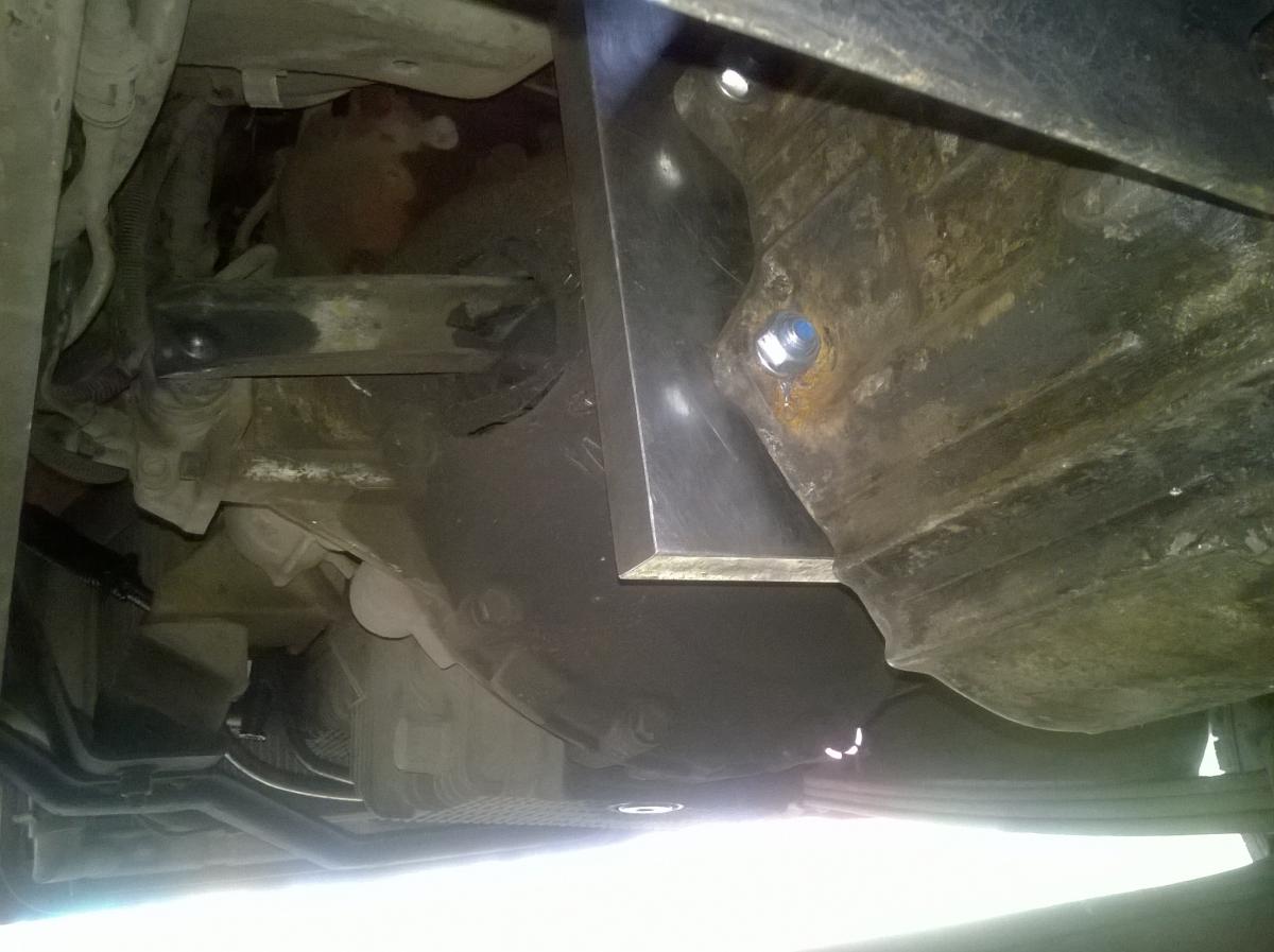

газель2005 2 768 Опубликовано 30 августа, 2015 Ну а это сращиваютмотор змз с кпп тразита и семейство япономоторов. Поделиться сообщением Ссылка на сообщение Поделиться на другие сайты
TAD 387 Опубликовано 30 августа, 2015 Эти два фото не связаны друг с другом. Поделиться сообщением Ссылка на сообщение Поделиться на другие сайты
газель2005 2 768 Опубликовано 30 августа, 2015 (изменено) Кпп только общая.У одной сварен колоколc кпп,а у другой через пластину.Просто под разный двс идут.Ведь сейчас в форды пихают не только змз,но jz,uz.При этом оставляя родную трансмиссию Изменено 30 августа, 2015 пользователем газель2005 Поделиться сообщением Ссылка на сообщение Поделиться на другие сайты
oberst 200 Опубликовано 30 августа, 2015 Кпп похожа на мт82? Поделиться сообщением Ссылка на сообщение Поделиться на другие сайты
газель2005 2 768 Опубликовано 31 августа, 2015 oberst,так и есть.Это же свап транзитов,а не газель. Поделиться сообщением Ссылка на сообщение Поделиться на другие сайты
oberst 200 Опубликовано 31 августа, 2015 oberst,так и есть.Это же свап транзитов,а не газель. догадался, что транзитов. :) просто переходная плита подойдет как на установку 409 мотора на транзит, так и на установку МТ82 на газель. Где купить Поделиться сообщением Ссылка на сообщение Поделиться на другие сайты
газель2005 2 768 Опубликовано 31 августа, 2015 В Чечне на авито в разделе продаж новых газелей висит. Поделиться сообщением Ссылка на сообщение Поделиться на другие сайты

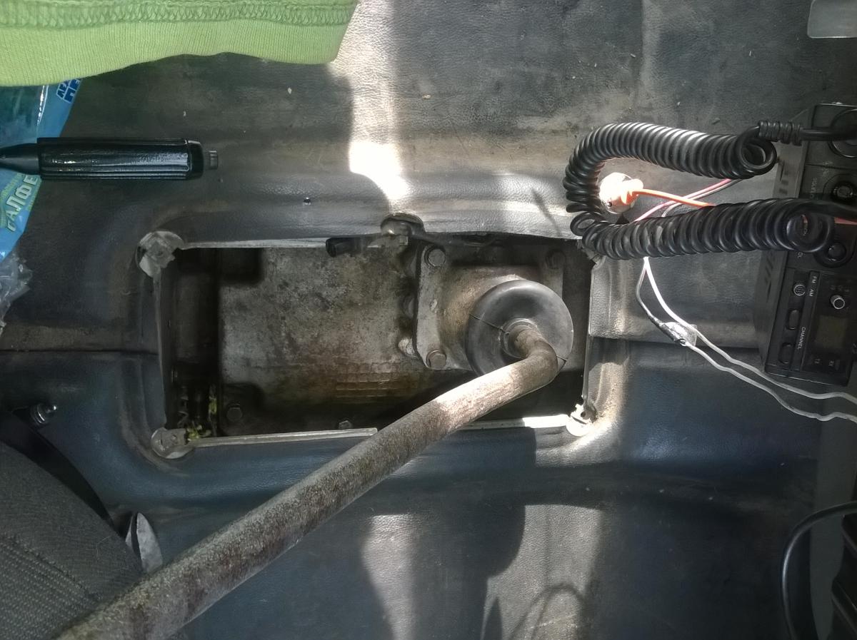

vladivir52 25 Опубликовано 22 сентября, 2015 укатал 2 дизельных ПАЗлика,на одном 300 тык,на другом 170 и проблем с коробасом не было,кроме синхронов на первом ПАЗлике,а если бы сразу отдуплился почему с ними проблемы,то их бы не былоприколхозил кпп зил,колобок подскажи-5я в разгон шелестит но потом все гуд,мож было такое? Поделиться сообщением Ссылка на сообщение Поделиться на другие сайты
колобок 7 168 Опубликовано 22 сентября, 2015 приколхозил кпп зил,колобок подскажи-5я в разгон шелестит но потом все гуд,мож было такое?такого не было,но кроме подшипников там особо и шелестеть то не чему Поделиться сообщением Ссылка на сообщение Поделиться на другие сайты
vladivir52 25 Опубликовано 26 сентября, 2015 такого не было,но кроме подшипников там особо и шелестеть то не чемувылечил,хомут на выхлопе автономки резонировал(забыл прикрутить) Поделиться сообщением Ссылка на сообщение Поделиться на другие сайты
колобок 7 168 Опубликовано 26 сентября, 2015 вылечил,хомут на выхлопе автономки резонировал(забыл прикрутить)дык ты ЗиЛовскую КПП к Камминсу прикрутил? Поделиться сообщением Ссылка на сообщение Поделиться на другие сайты
vladivir52 25 Опубликовано 27 сентября, 2015 (изменено) дык ты ЗиЛовскую КПП к Камминсу прикрутил?да,в рейс первый сгонял Изменено 27 сентября, 2015 пользователем vladivir52 Поделиться сообщением Ссылка на сообщение Поделиться на другие сайты
колобок 7 168 Опубликовано 27 сентября, 2015 да,в рейс первый сгонялну дык хвастайся Поделиться сообщением Ссылка на сообщение Поделиться на другие сайты

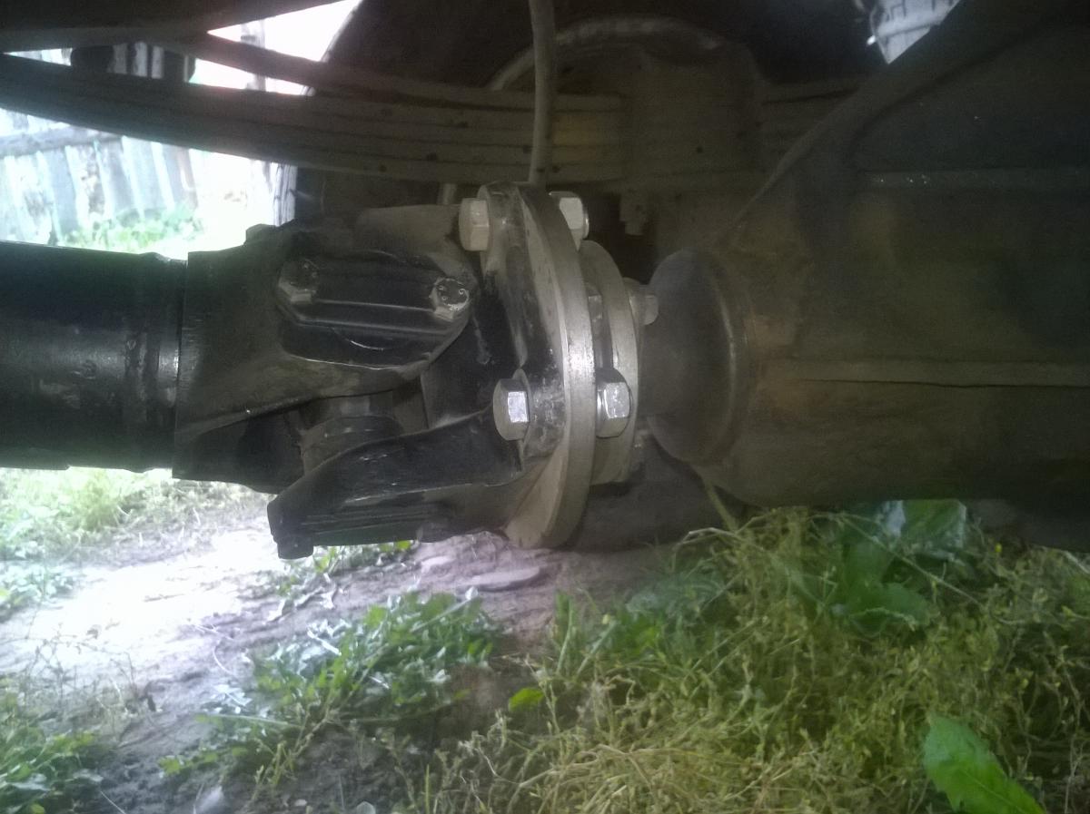

vladivir52 25 Опубликовано 27 сентября, 2015 ну дык хвастайсяво! 1 Поделиться сообщением Ссылка на сообщение Поделиться на другие сайты
колобок 7 168 Опубликовано 27 сентября, 2015 во!кардан ЗиЛовский чё ли?фотки увидели,теперь о непередаваемых очучениях рассказывай Поделиться сообщением Ссылка на сообщение Поделиться на другие сайты
dmn 52 Опубликовано 27 сентября, 2015 vladivir52, Ну а как в дороге? На каких оборотах переключаешься? Поделиться сообщением Ссылка на сообщение Поделиться на другие сайты
vladivir52 25 Опубликовано 27 сентября, 2015 кардан ЗиЛовский чё ли?фотки увидели,теперь о непередаваемых очучениях рассказывайпервое оЧуЧение:разочарование,динамика,комфорт,маневреность машинка потеряла,стала похожа на грузовик,плюсы:эту коробку и кардан камень не победит,как писали 1я и з.х медленная о чем все мечтают,особенно кто ходит с прицепом,халявная цена с хранения новая 16килорублей, Поделиться сообщением Ссылка на сообщение Поделиться на другие сайты
vladivir52 25 Опубликовано 27 сентября, 2015 vladivir52, Ну а как в дороге? На каких оборотах переключаешься? передачи конечно длинее,трогаюсь со 2й,кручу до 2,5т.об,3я начинается 1,5 т.об,и так далее,посмотри выше калькулятор кпп он не врет,как там есть так и на практике Поделиться сообщением Ссылка на сообщение Поделиться на другие сайты
колобок 7 168 Опубликовано 27 сентября, 2015 vladivir52,у тебя грузовой коробас с прямой пятой,надо автобусный с прямой 4,там 1-5.63, 2-2.64, 3-1.48, 4-1, 5-0.81,ЗХ-5.36,ГП на автобусе 5.29 Поделиться сообщением Ссылка на сообщение Поделиться на другие сайты
