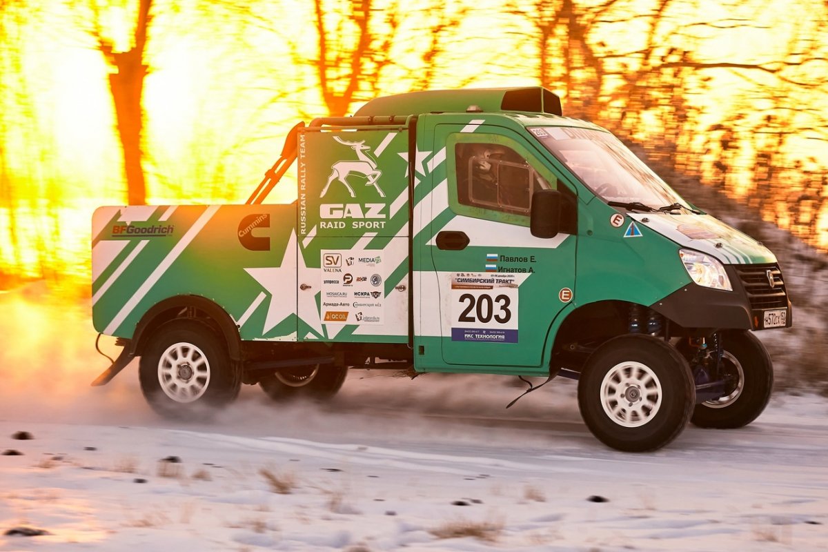

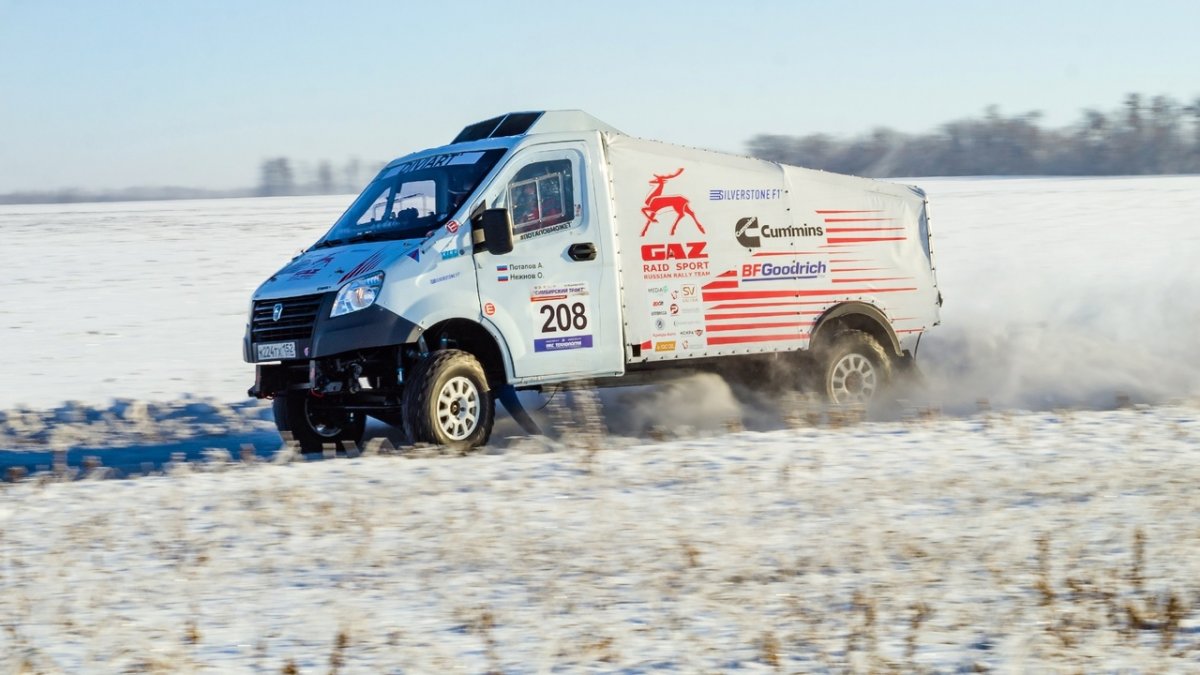

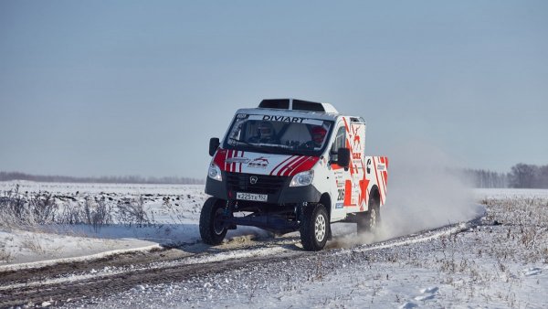

den773 38 Опубликовано 30 декабря, 2020 21 час назад, pet сказал: Хочу себе такую. Информация от от ГАЗ Рейд Спорт. Есть контакт! Наконец-то ставим новую 6-ступенчатую газелевскую коробку. Корпус из высокопрочного алюминиевого сплава. Толстостенная. Можно в качестве наковальни использовать. Прочная. Валы с мою руку. Не свернёшь даже 8 цилиндровым мотором. И главное в ней - это межосевое расстояние. Не 70 мм а целых 90! Шестерни можно с большим модулем (зубом). Держит 650нм. В пике ещё больше. Коробка огонь. Самая последняя и современная агрегатная разработка ГАЗа. Теперь не будет у наших машин слабого места. Коробки Dymos докатаем и в цвет мет. Прыжки, полеты - нет проблем. Да 200 км/ч не за горами. На подходе новый мотор Cummins ISF 2.8 Euro 6. Новый рабочий процесс, новая камера сгорания, распредвалы, турбина, блок. Мотор легче прежнего на 50 кг. Наши инженеры Cummins планируют довести дизель до 300 кобыл. Ну, только держись. Хороший подарок к Рождеству Скинь, плиз, ссылку на инфу. Поделиться сообщением Ссылка на сообщение Поделиться на другие сайты
