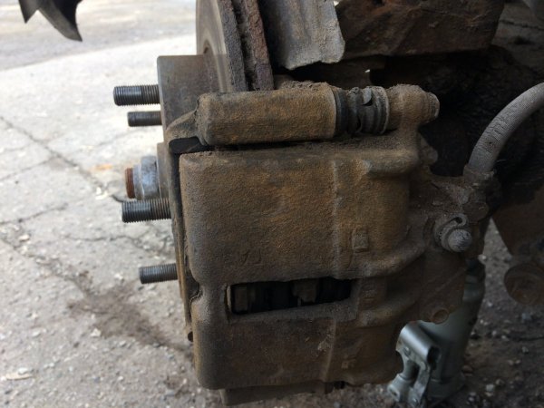

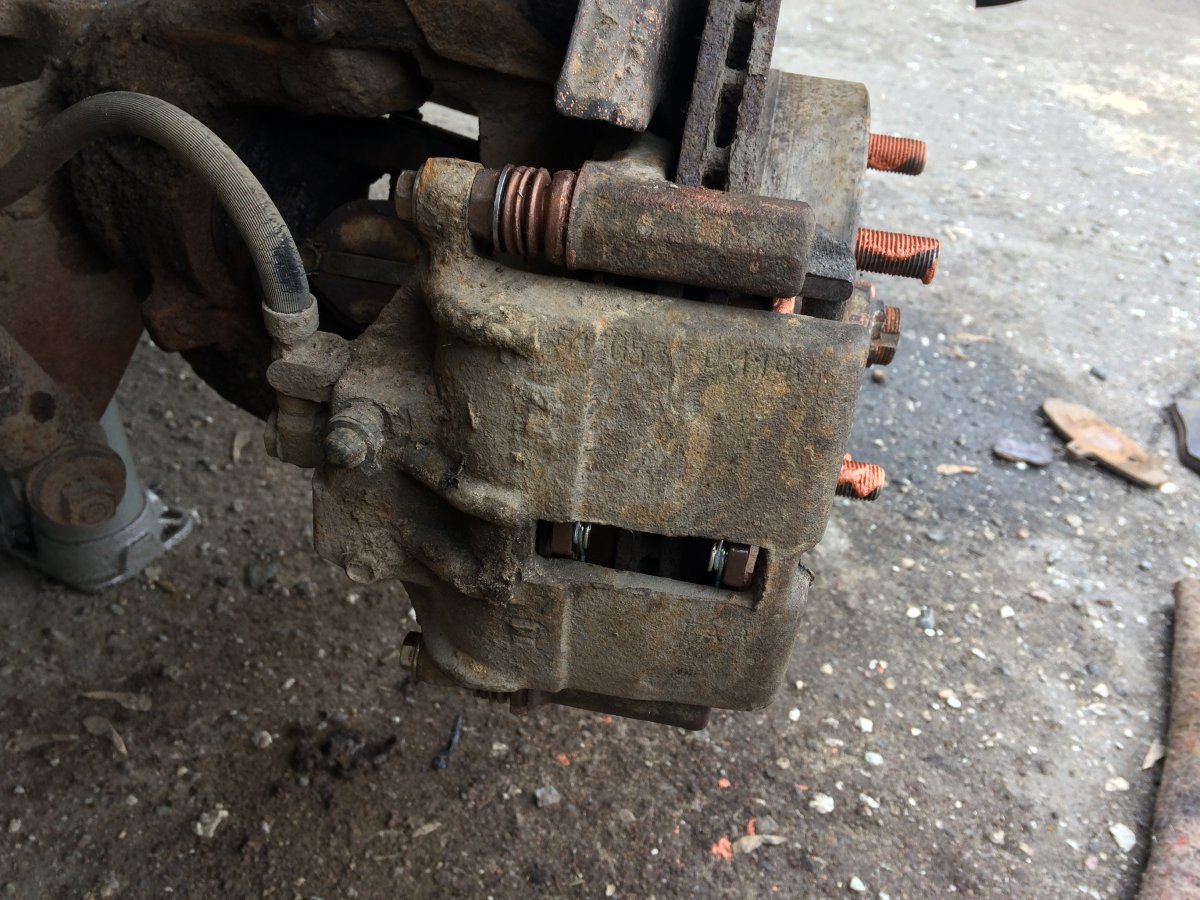

Ил3302 20 Опубликовано 9 декабря, 2019 В 14.09.2017 в 17:06, Gazecus59 сказал: закисли солдатики-выкинул скобы...950 за 1 шт.-вывод надо больше ездить...а не получается!!!колодки передок 1 раз в 3 года У меня сосед в Тойота центре работает. Рассказывает что в каждое т.о. , обязательно входит замена смазки направляющих (салдатики) суппорта. + Проверка работы поршней в суппорте. По моему мнению на Газели резинок закрывающих направляющие суппорта на год может не хватить, рвутся, грязь потом заклинило и неровный износ колодок и дисков. Надо брать пример с Тойоты, ну хотя бы через 1 т.о. Поделиться сообщением Ссылка на сообщение Поделиться на другие сайты
Toyota007 2 890 Опубликовано 9 декабря, 2019 38 минут назад, Ил3302 сказал: У меня сосед в Тойота центре работает. Рассказывает что в каждое т.о. , обязательно входит замена смазки направляющих (салдатики) суппорта. + Проверка работы поршней в суппорте. Брехня,4 года обслуживался на камри у офециалов.Пока сам не попросишь при замене колодок,что бы это сделали ,смазали,сами не сделают,да еще лишних денег за это возьмут. А насчет резинок направляек для газели,в продаже появились уже силиконовые пыльники,себе на соболя поставил,пол года полет отличный.Они вообще прозрачные,но от медной смазки стали цвета меди. 1 Поделиться сообщением Ссылка на сообщение Поделиться на другие сайты

газель2005 2 720 Опубликовано 9 декабря, 2019 2 часа назад, Toyota007 сказал: Они вообще прозрачные, Задубели от температуры через год коммерческой эксплуатации. Поделиться сообщением Ссылка на сообщение Поделиться на другие сайты
Vovka31 514 Опубликовано 9 декабря, 2019 Только что, газель2005 сказал: Задубели от температуры через год коммерческой эксплуатации. А стоят наверно как три резиновых. А смысл с ними заморачиваться. Резиновые спокойно выдерживают пока колодки сотрутся. При замене новые одел и все. Поделиться сообщением Ссылка на сообщение Поделиться на другие сайты
Toyota007 2 890 Опубликовано 9 декабря, 2019 24 минуты назад, газель2005 сказал: Задубели от температуры через год коммерческой эксплуатации. Что значит задубели?Это они разорвались,вздулись,или еще чего?Да пускай хоть каменные станут,главное воду и грязи в отверстие скобы не пускают. 19 минут назад, Vovka31 сказал: А стоят наверно как три резиновых. А смысл с ними заморачиваться. Резиновые спокойно выдерживают пока колодки сотрутся. При замене новые одел и все. Вот тебе резиновое изделие при каждой замене колодок.По этому и перешел на силикон. Поделиться сообщением Ссылка на сообщение Поделиться на другие сайты
газель2005 2 720 Опубликовано 9 декабря, 2019 (изменено) @Vovka31 30 рублей вроде.Хотя не обращаю на такую цену внимание.Обычно беру в запас при возможности с другими деталями. 23 минуты назад, Toyota007 сказал: Что значит задубели?Это они разорвались,вздулись,или еще чего? Каменные стали и ржа пошла по пальцам.Резинки сгнивают больше от годов,а не от пробега и так-как колодки меняю в среднем раз в год( иногда плюс два месяца),то не успевают порваться.Появляются только трещинки если растянуть его. Изменено 9 декабря, 2019 пользователем газель2005 Поделиться сообщением Ссылка на сообщение Поделиться на другие сайты

Toyota007 2 890 Опубликовано 9 декабря, 2019 25 минут назад, газель2005 сказал: @Vovka31 30 рублей вроде.Хотя не обращаю на такую цену внимание.Обычно беру в запас при возможности с другими деталями. Каменные стали и ржа пошла по пальцам.Резинки сгнивают больше от годов,а не от пробега и так-как колодки меняю в среднем раз в год( иногда плюс два месяца),то не успевают порваться.Появляются только трещинки если растянуть его. Значит каждому свое.У тебя пробеги,у меня простои.Значит выбирать нужно,что кому подходит под определенные обстоятельства. @Некст 1971 Глазастый,есть такое,менять пора.До лета доживет.Там и займусь.Этим шлангам все таки весной будет 10 лет. Поделиться сообщением Ссылка на сообщение Поделиться на другие сайты
газель2005 2 720 Опубликовано 18 апреля, 2020 В 09.12.2019 в 22:58, Toyota007 сказал: У тебя пробеги,у меня простои. На другой машине в пластик превратились,что аж пальцы не прожимались. Поделиться сообщением Ссылка на сообщение Поделиться на другие сайты
Alex030569 6 775 Опубликовано 18 апреля, 2020 В 09.12.2019 в 20:43, газель2005 сказал: Задубели от температуры через год коммерческой эксплуатации. Силикон то? У меня уже не первый год стоят-доволен! Поделиться сообщением Ссылка на сообщение Поделиться на другие сайты
газель2005 2 720 Опубликовано 18 апреля, 2020 51 минуту назад, Alex030569 сказал: Силикон то? Да года три назад брал и лежали в запасе.В том году поставил . Возможно и от фирмы производителя зависит.Так же были в запасе пыльники пальцев рулевых силикон.За два года лежания в гараже в камень превратились,а те,что ставил в 2014г еще мягкие. Поделиться сообщением Ссылка на сообщение Поделиться на другие сайты
