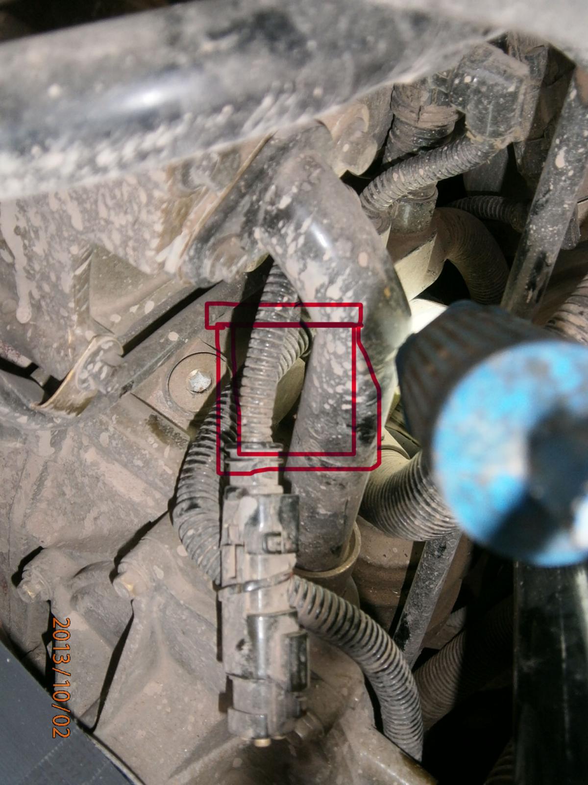

Рузиль 002 5 Опубликовано 2 октября, 2013 Вот такая фотка. Все разъёмы должны быть закрыты заглушками, на фото их нет.И вообще проверь есть ли тэны у тебя на движке, а то может комплектация другая.Подскажите, а у Всех в Комплектации идут подогреватели???? Сегодня искал на блоке его, в итоге нашёл где он должен быть (но Он цельный. Площадка сама есть а тена и заглушки нету) Поделиться сообщением Ссылка на сообщение Поделиться на другие сайты

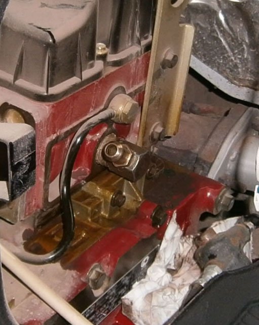

Рузиль 002 5 Опубликовано 2 октября, 2013 вот его место???? Поделиться сообщением Ссылка на сообщение Поделиться на другие сайты
B.V.A 4 647 Опубликовано 2 октября, 2013 На Фото заглушка ччёрная , на заглушку ставиш отвертку пошире и матаЛком окуратненько , эт чтоб она пришла во вращение по резьбе без мучений . Поделиться сообщением Ссылка на сообщение Поделиться на другие сайты
Рузиль 002 5 Опубликовано 2 октября, 2013 (изменено) На Фото заглушка ччёрная , на заглушку ставиш отвертку пошире и матаЛком окуратненько , эт чтоб она пришла во вращение по резьбе без мучений . Честно скажу Не нашёл Я там заглушки Ни какой :blink: .Которую обвёл на Фото Квадратиком, я так пологая Там и должен стоят подогреватель. Площадка там прямая Ну ни чего нету Изменено 2 октября, 2013 пользователем Рузиль 002 Поделиться сообщением Ссылка на сообщение Поделиться на другие сайты
B.V.A 4 647 Опубликовано 2 октября, 2013 (изменено) Если нет , то ставьте такой http://www.podogrev.com/ValdayCummins/ Изменено 2 октября, 2013 пользователем B.V.A Поделиться сообщением Ссылка на сообщение Поделиться на другие сайты

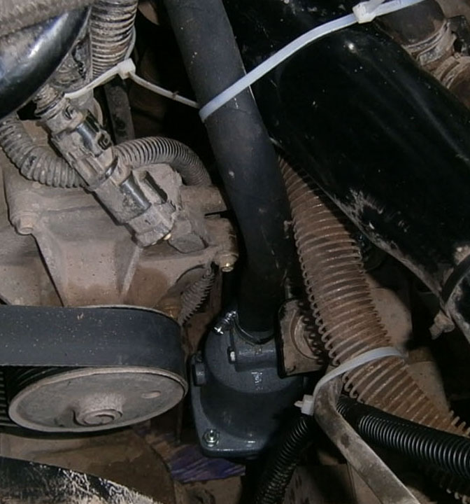

Рузиль 002 5 Опубликовано 26 октября, 2013 Сегодня был успешно установлен и Подключен подогреватель на 220 V.Всё Работает на УРА :) .Который в комплекте шёл шланг чуть Коротковат был и Хомуты не Очень. Поделиться сообщением Ссылка на сообщение Поделиться на другие сайты
ЛЕОН 72 4 Опубликовано 26 октября, 2013 (изменено) В голове сзади заглушка была? Забор тосола снизу откуда? Вебасту планирую ставить, думаю куда подцепить. Пока надумал врезать в подогрев ЕГР, там контур как раз из головы выходит через ЕГР и вниз блока. То что надо, но всё-таки хочется сделать отдельный контур, твой вариант неплохой. Предупреждение 5.13 Использование Caps Lock'a — запрещено чрезмерное использование Заглавных Букв в сообщении, а так же писать сообщения нестандартным цветом или жирным шрифтом. Изменено 26 октября, 2013 пользователем Crady Поделиться сообщением Ссылка на сообщение Поделиться на другие сайты
Рузиль 002 5 Опубликовано 26 октября, 2013 В голове сзади заглушка была? Забор тосола снизу откуда? Вебасту планирую ставить, думаю куда подцепить. Пока надумал врезать в подогрев ЕГР, там контур как раз из головы выходит через ЕГР и вниз блока. То что надо, но всё-таки хочется сделать отдельный контур, твой вариант неплохой. Предупреждение 5.13 Использование Caps Lock'a — запрещено чрезмерное использование Заглавных Букв в сообщении, а так же писать сообщения нестандартным цветом или жирным шрифтом. Заглушка сзади была.забор тосола взял с обратки от патрубка Печки.за 10 мин температура на панели приборов поднялась. после запуска мотора температура падает сразу как только началась циркуляция в двигателе Поделиться сообщением Ссылка на сообщение Поделиться на другие сайты
Рузиль 002 5 Опубликовано 28 октября, 2013 (изменено) Есть косячок с Подогреваом, чуть не доработали его. Сегодня утром поставил на прогрев (испытать что и как) за 20 мин на приборке показало около 70 градусов, потрогал блок так Он на половина блока теплая (очень) а другая прохладная. Завёл машину и Поехал, температура сначало Упала до 40с, а после стремительно начало подниматься наверх. Получилось что вся система начала ходить минуярадиатор ч/з подогрев двигателяна 220v, прежав шланг хомутами Всё стало в Норме.надо ставить Кран полуобортный или искать куда подсоединится с другого места.на Выходных придётся занятся снова ))) Изменено 28 октября, 2013 пользователем Рузиль 002 Поделиться сообщением Ссылка на сообщение Поделиться на другие сайты
Валдай22rus 41 Опубликовано 28 октября, 2013 Есть косячок с Подогреваом, чуть не доработали его. Сегодня утром поставил на прогрев (испытать что и как) за 20 мин на приборке показало около 70 градусов, потрогал блок так Он на половина блока теплая (очень) а другая прохладная. Завёл машину и Поехал, температура сначало Упала до 40с, а после стремительно начало подниматься наверх. Получилось что вся система начала ходить минуярадиатор ч/з подогрев двигателяна 220v, прежав шланг хомутами Всё стало в Норме.надо ставить Кран полуобортный или искать куда подсоединится с другого места.на Выходных придётся занятся снова )))Помоему ты подогреватель наоборот подключил у тебя он стоит вертикально входным вверх у него должен быть внутри шарик он не дает назад циркулировать у меня тоже стоит примерно такой же главное правильно подключить вход с блока выход в головку Поделиться сообщением Ссылка на сообщение Поделиться на другие сайты
Рузиль 002 5 Опубликовано 28 октября, 2013 Помоему ты подогреватель наоборот подключил у тебя он стоит вертикально входным вверх у него должен быть внутри шарик он не дает назад циркулировать у меня тоже стоит примерно такой же главное правильно подключить вход с блока выход в головку Нее, подключил Правильно (ставил такой-же на НИВУ и на BAW Fenix), Просто в Инструкции указали неправильное место врезки обратки. Когда включаешь его подача идёт сзади (Всё как надо), а выходит прогретый ч/з систему Отопления совсем рядом с Подачей, Блок греится не полностью а ч/з всю печку салона (очень большая нагрузка для отопителя т.к тяжеловато ему продавить всю систему ч/з салон. надо искать с блока другой выход. что-бы Весь блок разогревался.На выходных пересталю и будет Всё ок. Поделиться сообщением Ссылка на сообщение Поделиться на другие сайты

Рузиль 002 5 Опубликовано 29 октября, 2013 Принцип работы у всех одинаковый , а консрукция у всех разная (выходы и шарик) , примеру Сибирь ставится вертикально , а старт или северс ставися горизонтально . Рузиль 002 , а сам подогреватель на 245-ый или на камминз ?Подогреватель На Камминз, в коплекте шли Соединения и Схема соединения, всё подошло в идеале. Вход в сзади в Блок. Поделиться сообщением Ссылка на сообщение Поделиться на другие сайты
Рузиль 002 5 Опубликовано 1 ноября, 2013 Сегодня Пока небыло Работы, Заехал к Друзьям в Сервис (Винтик и Шпунтик :D ГаЗели разбирают и Собирают только Шум стоит).В Итоге, сняли Шланг и Завели Машину, Погнал от Туда Антефриз (хотя Не должен был). Сняли и Разобрали Подогреватель, Там где должен был быть Шарик, было что-то похожее на Него из двух полавинок. Напильноиком чуть его поправили и Клапан начал перекрыватся Нормально.Установили и Всё Нормально, Расширительный бачок перестал выгонять антефриз. Поделиться сообщением Ссылка на сообщение Поделиться на другие сайты
