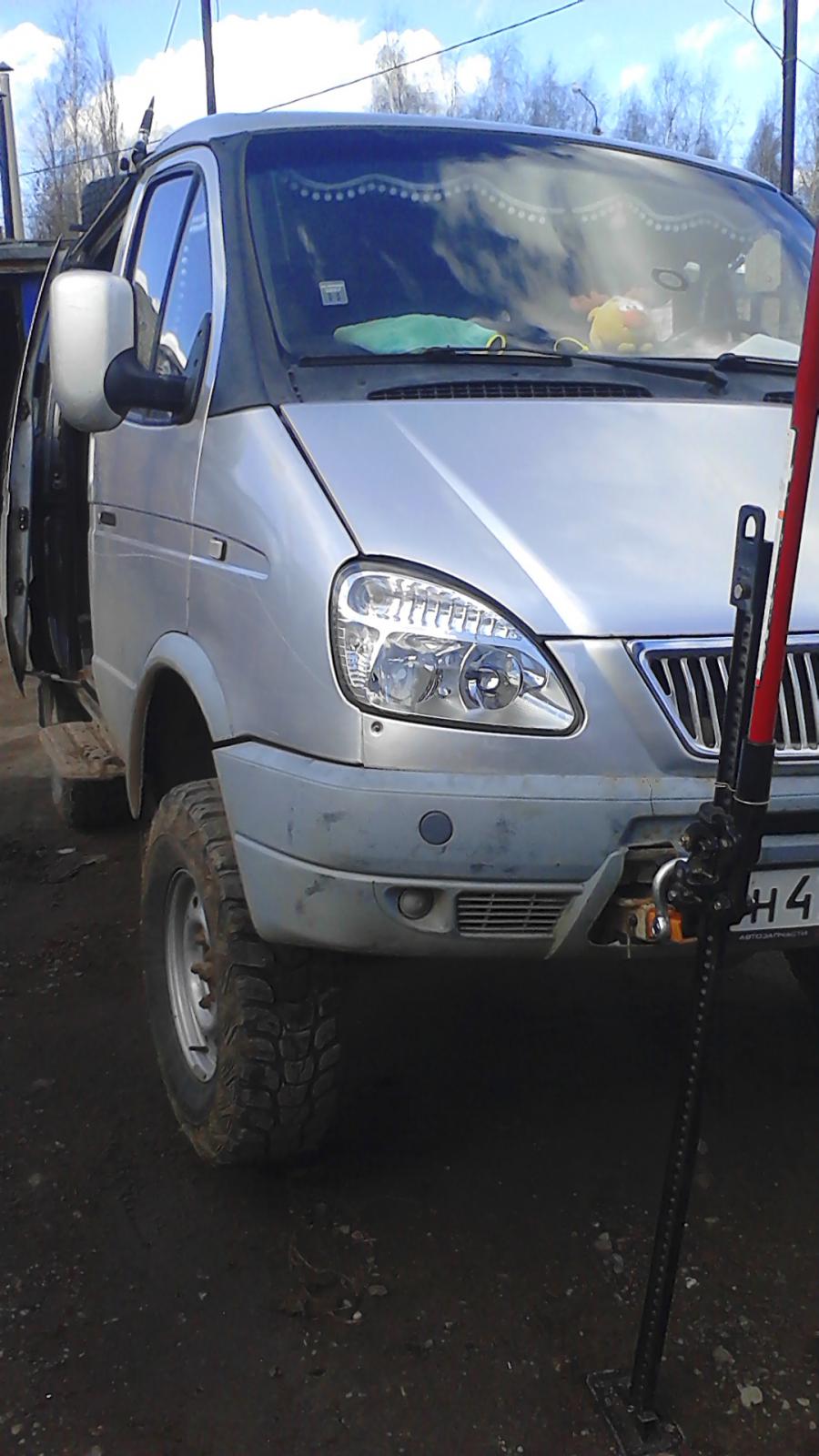

ну я не настолько богат ..  :)   у меня самоделишная ..
Так, её основное предназначение - горючка/масло для бензопилы, а подставка - это бесплатный бонус.

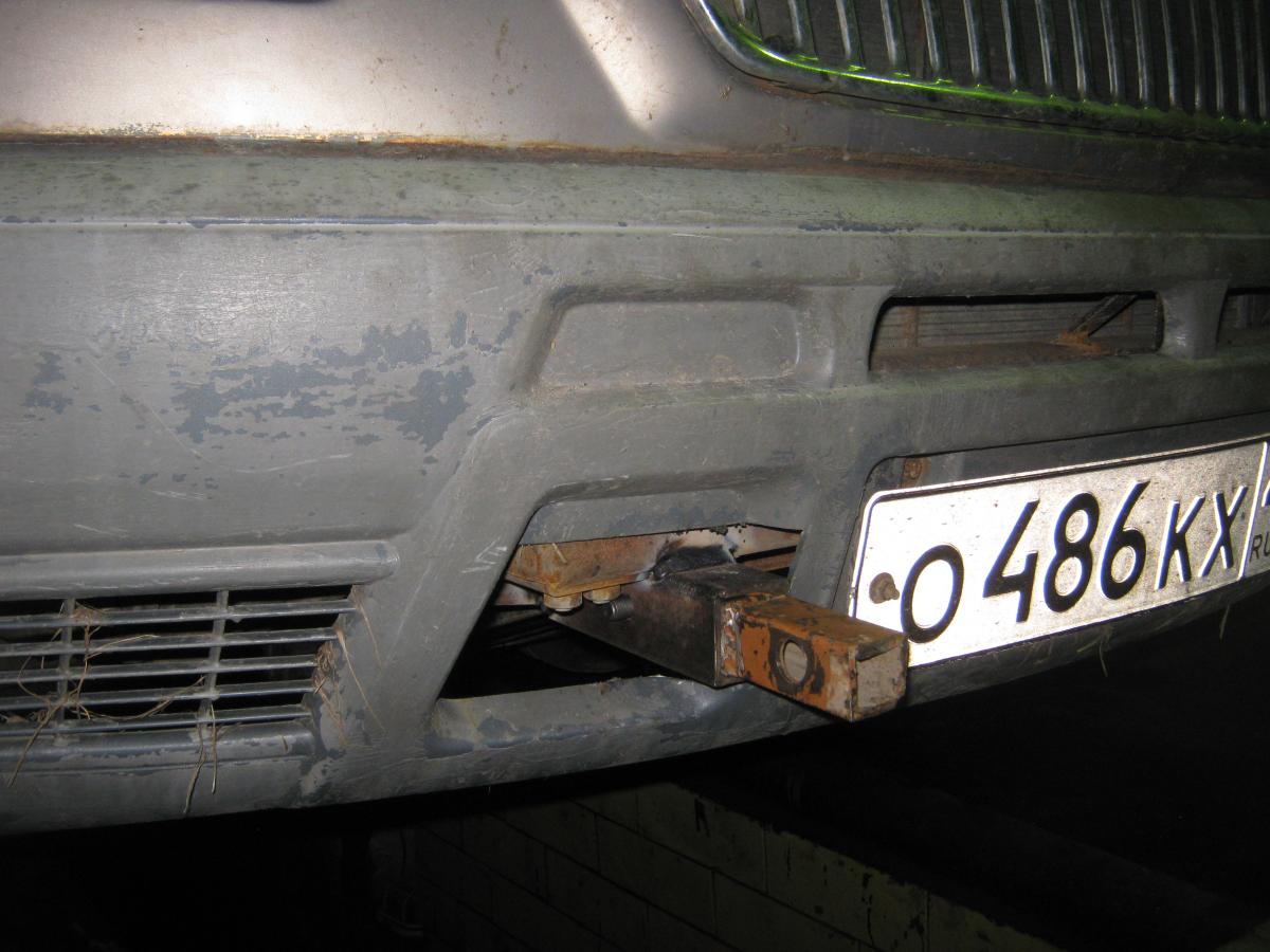

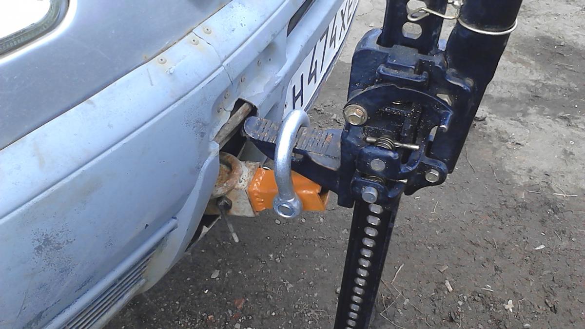

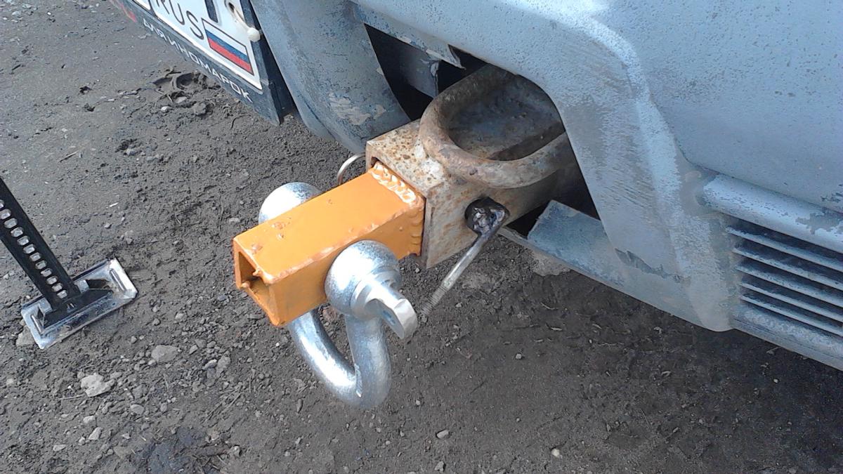

цеплялка на перед.
ерема
цеплялка на перед.
Вот здорово придумано. А можно поподробнее, как реализовано? К раме приваривалась профильная труба?
ashastin
не профильная труба , а сваренная из двух уголков.

Но все равно, уголки приваривались к раме? Правильно. А можно фотки приваренных уголков? В выходные предстоит оф роуд.
ashastin
Не, к раме плохо , рама гнется. Сейчас делаю по-другому. Сделаю выложу, постараюсь до выходных.

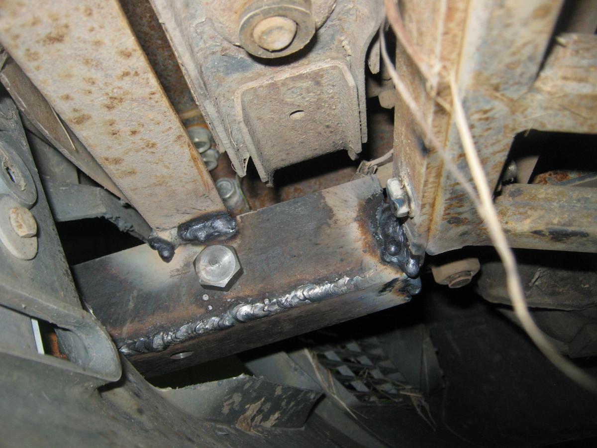

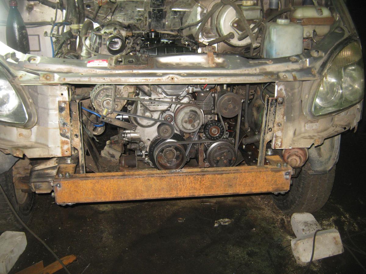

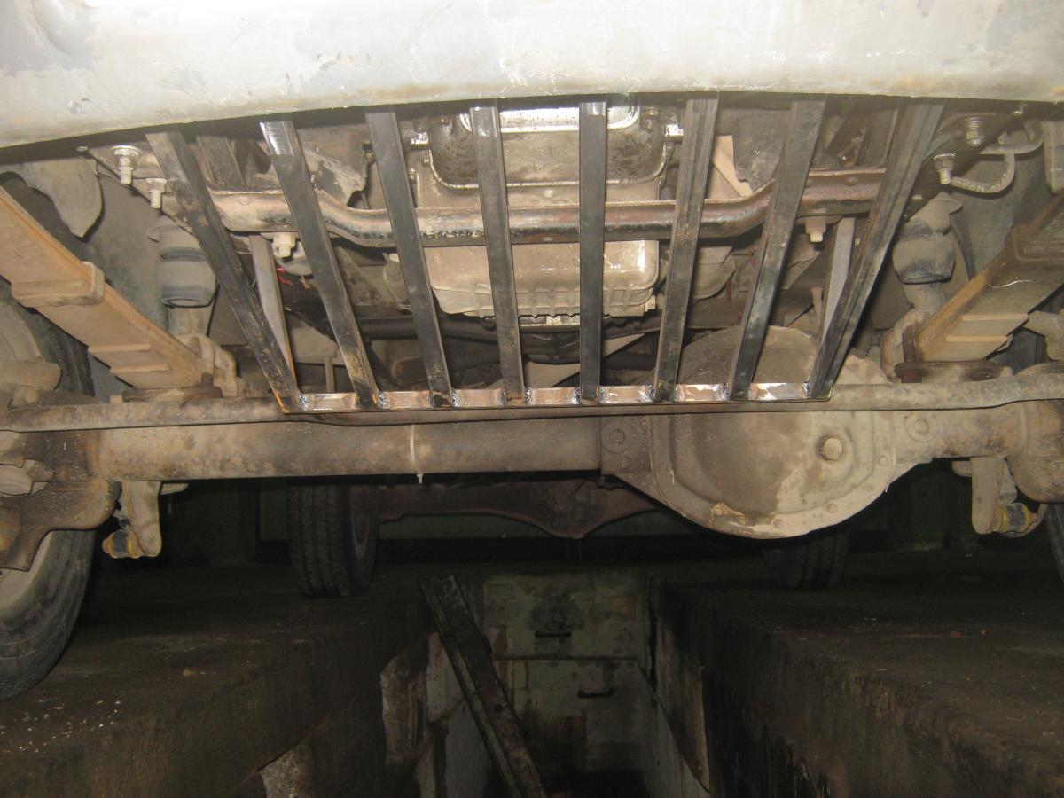

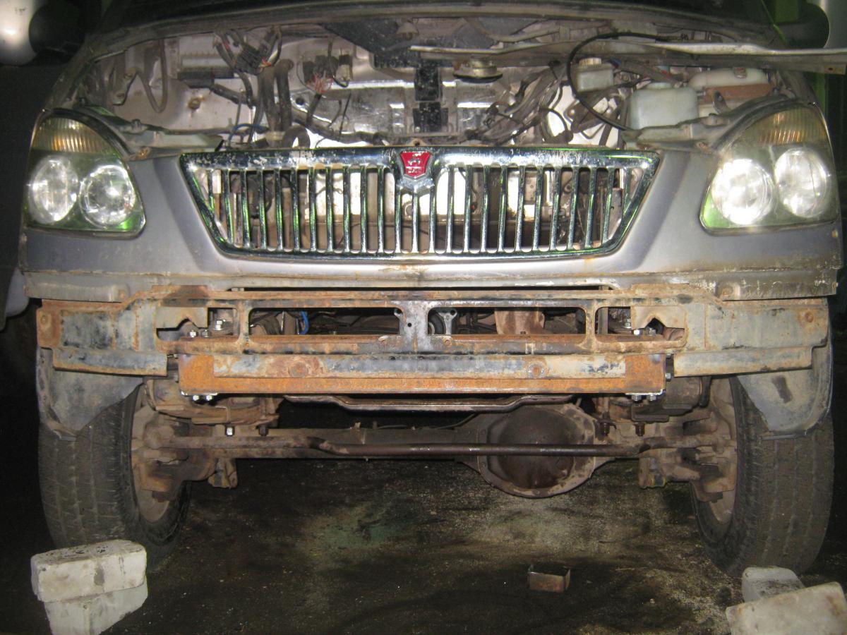

На драйве есть начало усиления рамы моей, Там впереди радиатора швеллер, на месте распорной изогнутой трубы уголок (радиатор поднял на 7 см), вот к ним и приварю квадраты под вставки. при чем вставлял я   и вставки под хай-джек и площадку с лебедкой в эти квадраты, а так лебедка жила в багажнике.
ерема

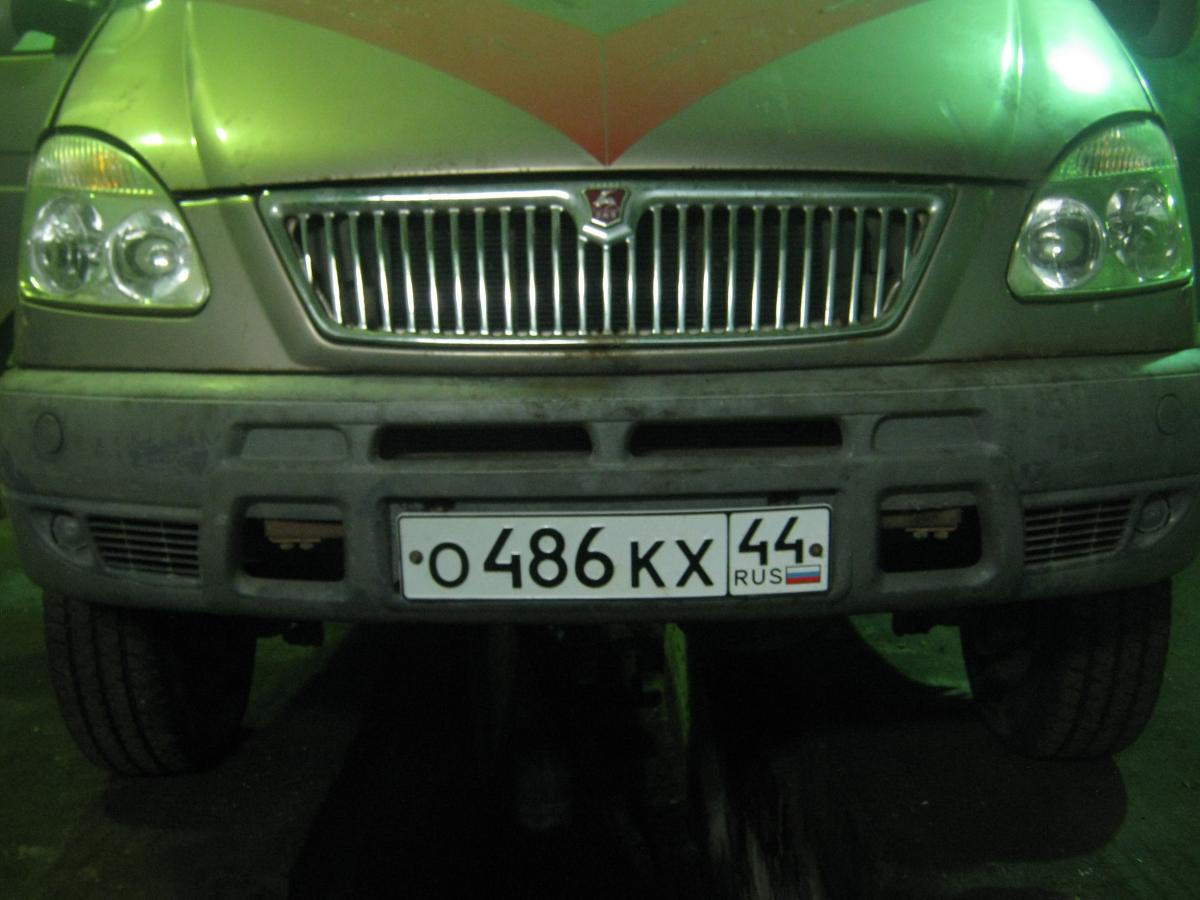

Спасибо за фотки. А штатный бампер встанет на место или его надо будет подрезать?
ashastin
Бампер встал на место, только кронштейн под него переделал.

ashastin
Фото поэтапно справа- налево: 1Бампер встал как родной после переделки рамы, 2 Поставлен уголок после радиатора и от него идет защита. 3 Квадраты под вставки приварены к этому уголку и поперечине с предыдущих фото. 4 Вид снаружи ( вставки вынимаются, дырки закрываются пластмассовыми заглушками 40х40 для мебели.)
Вот фото кронштейна бампера нашел.
Изменено пользователем ashastin
ерема
Огромное человеческое спасибо. Теперь все стало понятно. Поеду тоже ваять проушины для Хай Джека.
