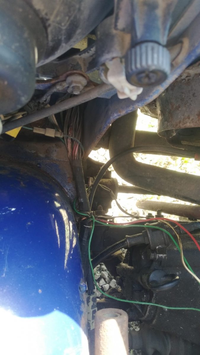

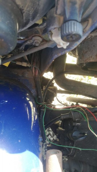

milauvey 0 Опубликовано 13 июля, 2024 Добрый день всем! Случайно перепутала клеммы при установке аккумулятора. Подплавилось 2 провода. Как их теперь правильно заменить . Можно ли самой? Один из них входит в общий жмут связанный изолентой. Также есть трудности с определением куда они ведут. ОКА 1111 Поделиться сообщением Ссылка на сообщение Поделиться на другие сайты
L2140 1 761 Опубликовано 13 июля, 2024 1 час назад, milauvey сказал: Добрый день всем! Случайно перепутала клеммы при установке аккумулятора. Подплавилось 2 провода. Как их теперь правильно заменить . Можно ли самой? Один из них входит в общий жмут связанный изолентой. Также есть трудности с определением куда они ведут. ОКА 1111 Нужно проверить существующие предохранители, они дадут дополнительное понимание какие цепи повреждены. Жгуты ремонтируются вскрытием оплётки и заменой оплавленных проводов. Либо прокладкой новых проводов параллельно жгуту. Самостоятельно, естественно, можно. Поделиться сообщением Ссылка на сообщение Поделиться на другие сайты
