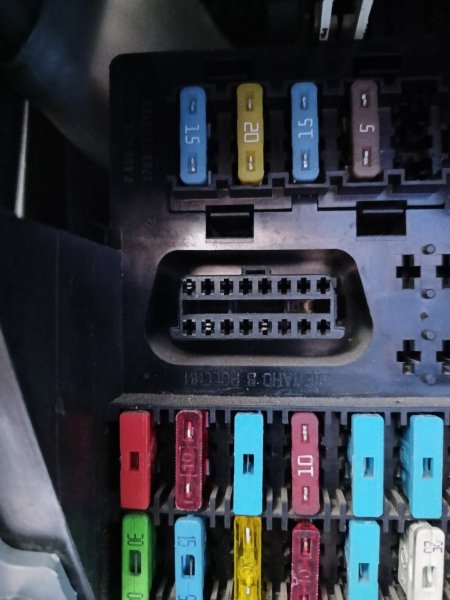

Виктор72 1 Опубликовано 18 апреля, 2023 Добрый день, газель бизнес 4216 евро 3 2011года вот такой разъем диагностики, микас 10.3 1 Поделиться сообщением Ссылка на сообщение Поделиться на другие сайты
