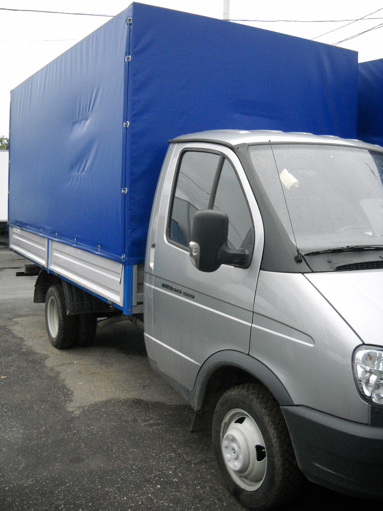

Потёмкин 44 Опубликовано 4 ноября, 2012 Стеклопластиковые, если точнее. Автомаш в Нижнем такие ставит по бокам, когда 3302 удлиняет, за кабиной металлический остается. Вот моя зорька, без спойлера еще. Вот такие борта: Поделиться сообщением Ссылка на сообщение Поделиться на другие сайты
731 1 Опубликовано 4 ноября, 2012 Стеклопластиковые, если точнее. Автомаш в Нижнем такие ставит по бокам, когда 3302 удлиняет, за кабиной металлический остается. Вот моя зорька, без спойлера еще. Вот такие борта:А они отдельно продаются? Поделиться сообщением Ссылка на сообщение Поделиться на другие сайты
