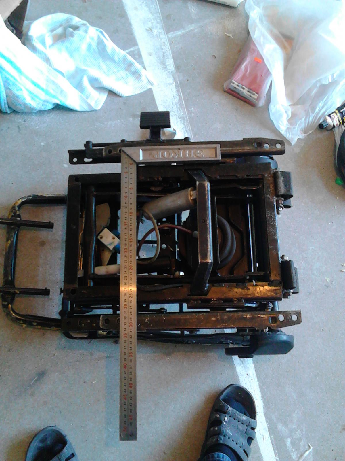

Valentinovv 3 Опубликовано 31 мая, 2015 Купил Исри бу не известно с какой машины, у чела полная фура их, ремонтирует продает.Сегодня буду ставить, вопрос - где брать воздух и как подключится? Поделиться сообщением Ссылка на сообщение Поделиться на другие сайты

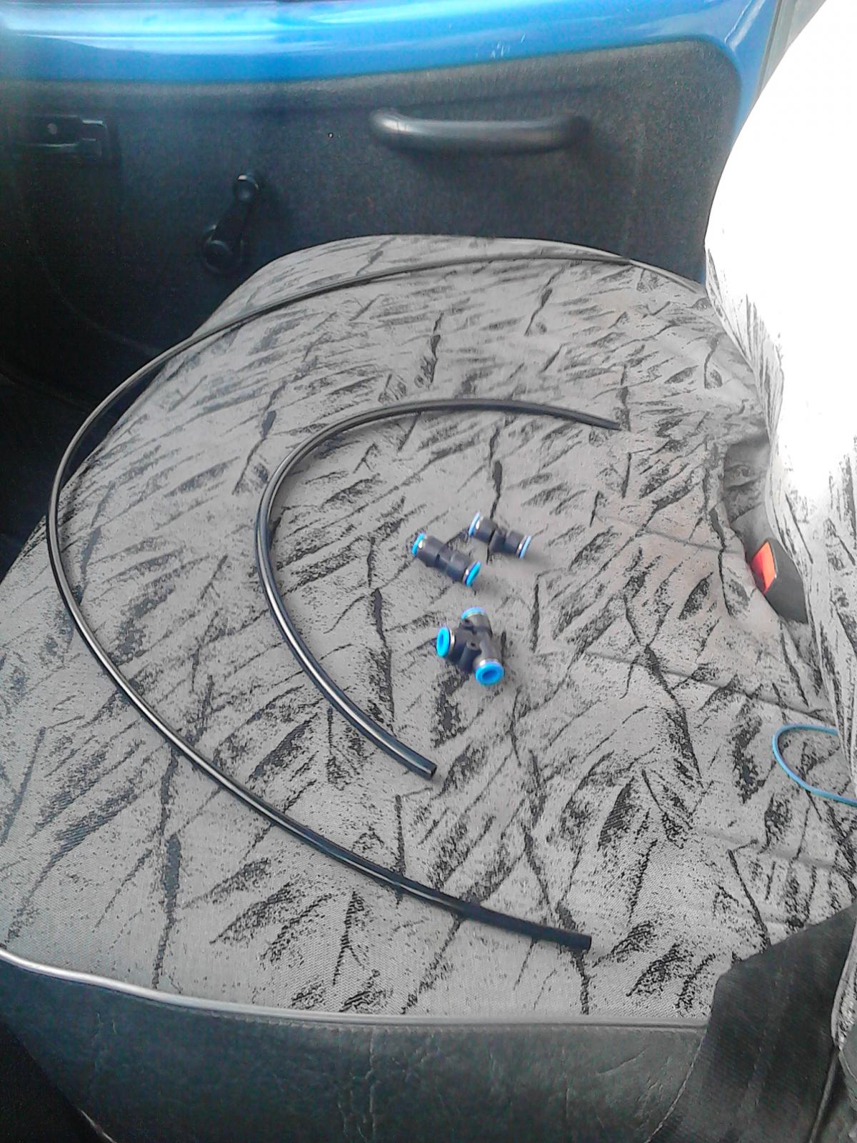

Valentinovv 3 Опубликовано 31 мая, 2015 воздух с подачи на ручник, тройником в трубку врежусь, есть замечания у бывалых? подскажите пожалуйста пока не обрезал Поделиться сообщением Ссылка на сообщение Поделиться на другие сайты
bayandin75 307 Опубликовано 1 июня, 2015 Так на белазах подключено , при постановке на ручник сиденье опускается. Поделиться сообщением Ссылка на сообщение Поделиться на другие сайты
Valentinovv 3 Опубликовано 4 июня, 2015 (изменено) Откатал 2й день, ручник кран, а я врезался в подачу, т.е. не опускается, хотя былобы не плохо, клавиши спуска на нем нет, надо ставить электромагнитный клапан, нет необходимости, без веса оно пускается, так что посадка удобная.По поводу ставить или нет? Даже не сомневайтесь! Я точно знаю что теперь, без такой сидухи, на грузовую только временно или от очень большой нужды.Год откатал на хозяина, хотел поставить,но ленился вдруг потом все обратно ставить, поставил только сейчас когда выкупил авто, б**** но сколь про***** вечеров после работы на то чтоб отлежаться и выпрямить спину.Еслиб ГАЗ с завода ставил пневмо сиденье вот тогда бы точно демографическая ситуация в стране улучшилась))) Изменено 4 июня, 2015 пользователем Valentinovv 1 Поделиться сообщением Ссылка на сообщение Поделиться на другие сайты

Valentinovv 3 Опубликовано 6 июня, 2015 Про компрессор не подскажу, но моему креслу, да и всем наверно, нужно не много воздуха, подушка то там100Х100мм визуально, во время поездки на мелких кочках он вроде как не расходуется, сброс и подкачка слышна при посадке-высодке, ну и если уж совсем сильно качает, на грунтовке или трамвайных путях, выход я в салоне оставил, не стал на улицу кидать как советовал продавец, в нормальных условиях не слышно значит сбрасывает совсем по немногу.Из этого следует что при наличии ресивера, учитывая размеры подушки, справится любой компрессор. Поделиться сообщением Ссылка на сообщение Поделиться на другие сайты
