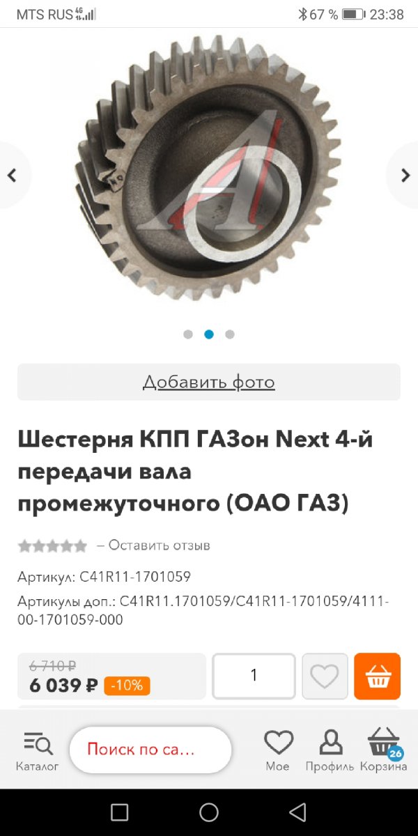

Knyz 163 33 Опубликовано 29 сентября, 2023 Вот неделю назад такая ситуация произошла у меня вторичный и промежуточный , 4 года назад было такое, это болезнь как мне сказал агрегатчик, нагрузка большая на 4 скорость, да запчасти ..овно. Все магазины объехать зп везде Китай. Вот и ответ. Поделиться сообщением Ссылка на сообщение Поделиться на другие сайты
алексеевич 40 Опубликовано 29 сентября, 2023 На газоне некст шестерня 4 передачи промежуточного вала шире сделана. Кпп очень похожие с валдаем Поделиться сообщением Ссылка на сообщение Поделиться на другие сайты
B.V.A 4 265 Опубликовано 29 сентября, 2023 11 минут назад, алексеевич сказал: На газоне некст шестерня 4 передачи промежуточного вала шире сделана. Кпп очень похожие с валдаем Она дороже в ремонте, было дело сравнивал цены.. Поделиться сообщением Ссылка на сообщение Поделиться на другие сайты

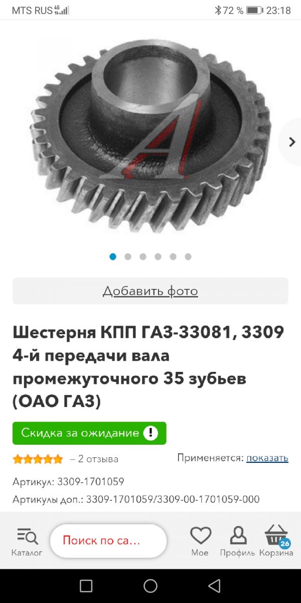

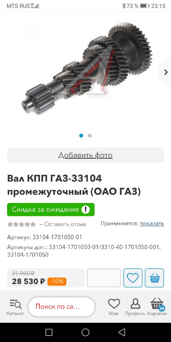

алексеевич 40 Опубликовано 29 сентября, 2023 (изменено) Мне тут закрались сомнения, может у нас не те промвалы, вроде на газ 3309 и Валдай одинаковые промвалы, но тут я обнаружил что артикулы разные. Хотя шестерня 4 передачи для обоих валов газ 3309 ЧТО НЕ ТАК С ЭТОЙ КПП Может действительно это результат перепрошивки и увеличение мощности двигателя Изменено 29 сентября, 2023 пользователем алексеевич Поделиться сообщением Ссылка на сообщение Поделиться на другие сайты
алексеевич 40 Опубликовано 29 сентября, 2023 Вот шестерня от Газона некст Поделиться сообщением Ссылка на сообщение Поделиться на другие сайты
