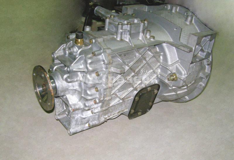

biber 0 Опубликовано 16 ноября, 2013 ZF S5-42 последняя передача 0.7Цена космос( Поделиться сообщением Ссылка на сообщение Поделиться на другие сайты
A_leks_k 31 Опубликовано 17 ноября, 2013 (изменено) http://www.avito.ru/ekaterinburg/zapchasti_i_aksessuary/kpp_zf_s5-42_182529424 вот такое есть объявление. http://www.avito.ru/nizhniy_novgorod/zapchasti_i_aksessuary/kpp_zf_s5-42_154947445 вот еще такое. Изменено 17 ноября, 2013 пользователем A_leks_k Поделиться сообщением Ссылка на сообщение Поделиться на другие сайты
gavriloff 404 Опубликовано 17 ноября, 2013 http://www.avito.ru/...s5-42_182529424 вот такое есть объявление. http://www.avito.ru/...s5-42_154947445 вот еще такое.Есть то , они есть. Но подойдут ли они к Валдаевскому колоколу? А если ставить с родным то, где расположено ПГУ? Снизу? Пока в калее проедешь ПГУ , сотрется. Вообщем дороговато , для экспериментов. Поделиться сообщением Ссылка на сообщение Поделиться на другие сайты
ТолстоПуз 333 Опубликовано 17 ноября, 2013 На пазиках новых зф стоит, мотор как у нас вроде. Поделиться сообщением Ссылка на сообщение Поделиться на другие сайты
gavriloff 404 Опубликовано 17 ноября, 2013 как у нас вроде.На Фотонах тоже стоит, не "вроде" а, точно. Во сколько станет переделка рычага КПП , а главное, где сделать? Поделиться сообщением Ссылка на сообщение Поделиться на другие сайты
B.V.A 4 634 Опубликовано 17 ноября, 2013 Тросовая передача, отрегулируешь и сделаешь сам, а лучше не мешать Валдаю ездить. 1 Поделиться сообщением Ссылка на сообщение Поделиться на другие сайты
Галазович 1 Опубликовано 8 декабря, 2013 кпп зил-130 на валдае-1ой мало,2ой много,раздражает.легкий груз и со 2ой не тронишся. Поделиться сообщением Ссылка на сообщение Поделиться на другие сайты
A_leks_k 31 Опубликовано 8 декабря, 2013 Но подойдут ли они к Валдаевскому колоколу? На газеле от андориевского двигателя после корзины сцепления стоял как бы... переходник стальной. Сантиметров 10-12 глубиной как раз чтобы болты закрутить. Одной стороной - на двигатель, к другой коробку прицепили. Поделиться сообщением Ссылка на сообщение Поделиться на другие сайты

alex134 1 962 Опубликовано 31 декабря, 2013 (изменено) Это китай там от ZF только две буквы на пазе стоит zf 5-42, почитайте http://forum.uazbuka.ru/showthread.php?t=140512 передаточных чисел не нашел и калесы там 19,5.а вот цена http://www.avito.ru/sankt-peterburg/zapchasti_i_aksessuary/kpp_dlya_paz_kavz_zf_s5-42_bu_226656286 ;) как видно передаточные числа 4,6 - 0,78 Изменено 31 декабря, 2013 пользователем alex134 Поделиться сообщением Ссылка на сообщение Поделиться на другие сайты
