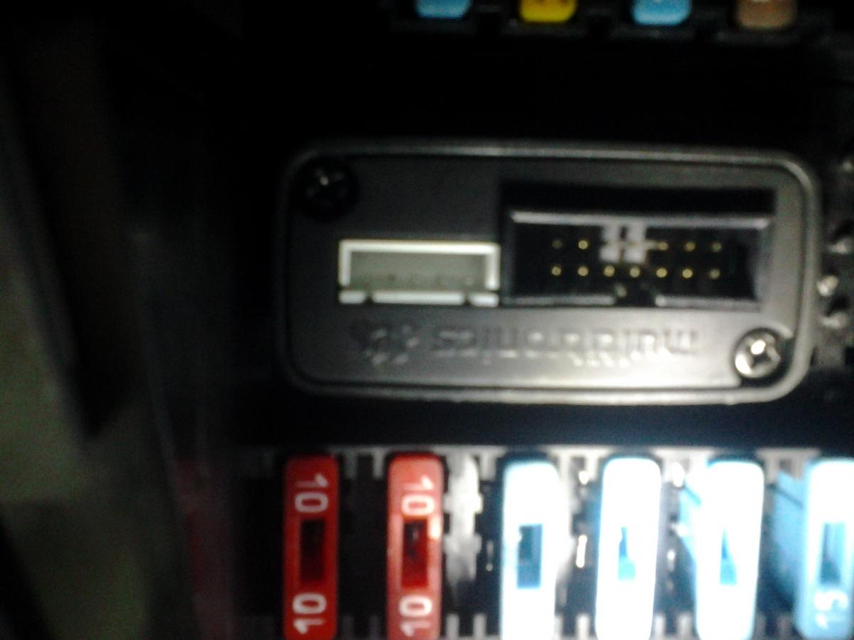

729 117 Опубликовано 4 декабря, 2013 ребят подскажите где находится разъём для бк Поделиться сообщением Ссылка на сообщение Поделиться на другие сайты
729 117 Опубликовано 4 декабря, 2013 ребят подскажите где находится разъём для бк да пытался я найти в поиске,не нашёл Поделиться сообщением Ссылка на сообщение Поделиться на другие сайты
ded 888 Опубликовано 4 декабря, 2013 ребят подскажите где находится разъём для бк под крышкой предохранителей (диагностический разъем) Поделиться сообщением Ссылка на сообщение Поделиться на другие сайты

729 117 Опубликовано 5 декабря, 2013 под крышкой предохранителей (диагностический разъем) Поделиться сообщением Ссылка на сообщение Поделиться на другие сайты
