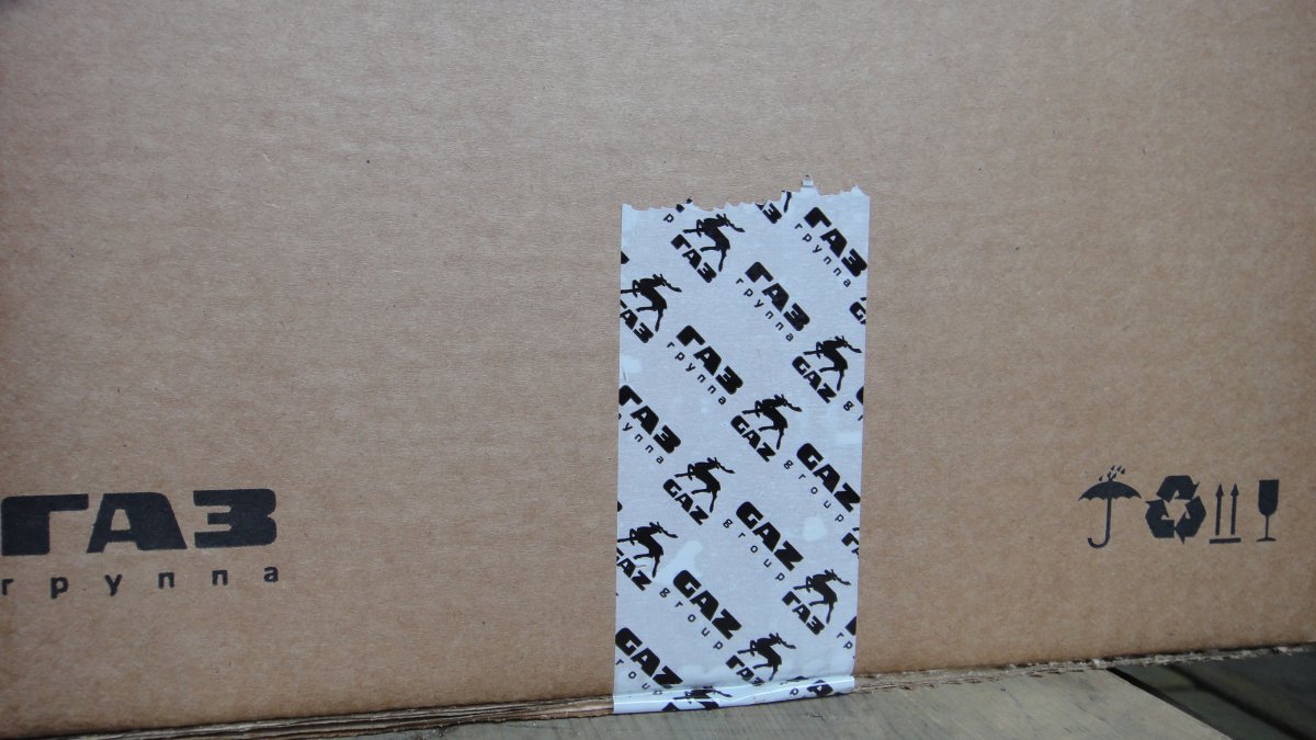

УТЮГ888 943 Опубликовано 21 февраля, 2021 В 20.02.2021 в 22:25, газель2005 сказал: @Bilalov купить б/у с разборки как повезёт, можно нарваться и на меняный, собраный из мусора от мосстата 5 часов назад, Slavyan сказал: @Vovka31https://www.avito.ru/voronezh/zapchasti_i_aksessuary/reduktor_zadnego_mosta_gazel_2098291030?utm_campaign=native&utm_medium=item_page_android&utm_source=soc_sharing Есть конечно какие то вмятины на корпусе, но написано новый без оригинальной заводской упаковки и паспорта.Это не официальный редуктор, собран неизвестно как и кем. 4 часа назад, aldar сказал: в железяке так и стоит около 17..позиционируют как оридженел.. он в упаковке там? Поделиться сообщением Ссылка на сообщение Поделиться на другие сайты

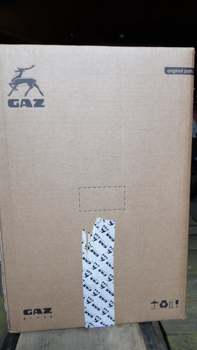

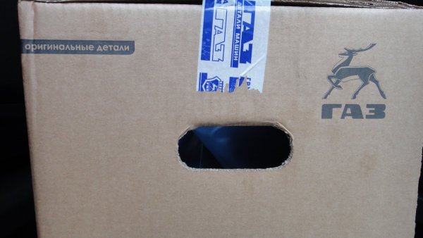

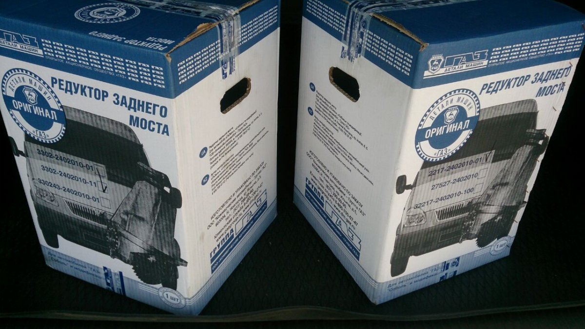

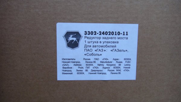

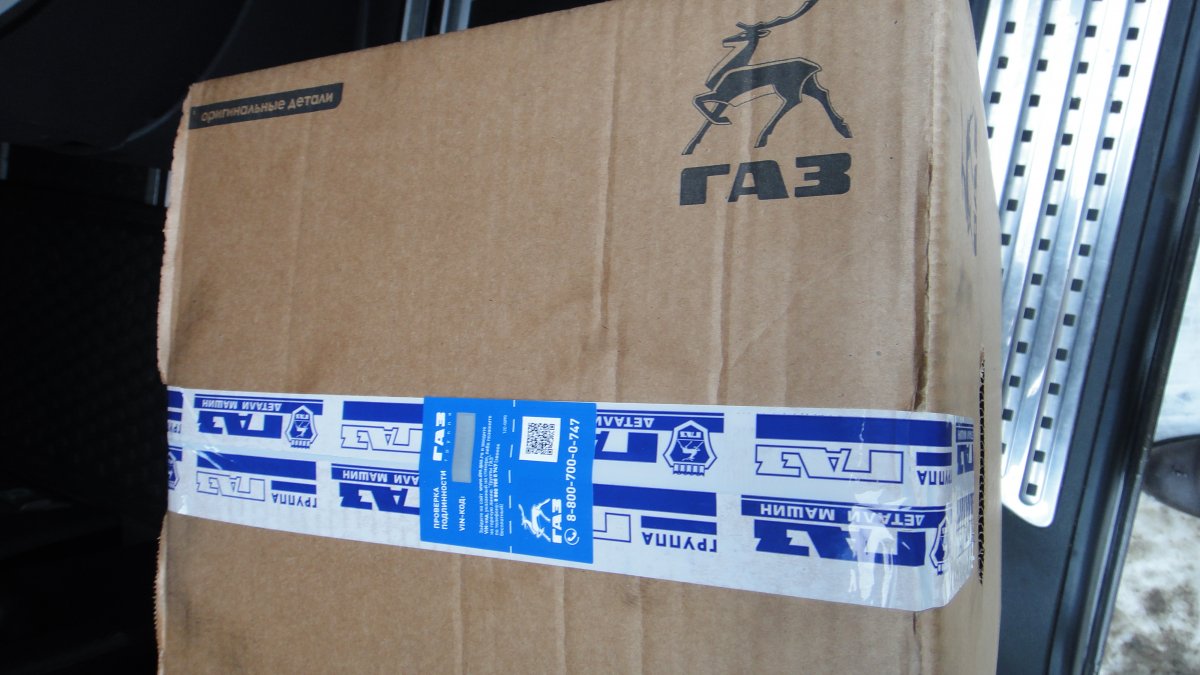

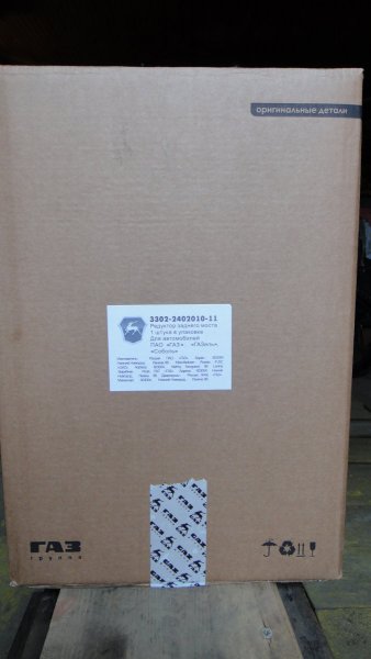

УТЮГ888 943 Опубликовано 21 февраля, 2021 17 минут назад, aldar сказал: я узнавал цену по телефону.. смотреть надо по факту, "доблестные продавцы" зачастую до ди ес от башмака не отличают 16 минут назад, Egorka сказал: не понял? че без масла гонять ... что походит всё просто ,пробку покупаешь сам новая оригинальная упаковка, выглядит теперь так. 2 Поделиться сообщением Ссылка на сообщение Поделиться на другие сайты
УТЮГ888 943 Опубликовано 21 февраля, 2021 раньше оригинальные-официальные редуктора шли в такой упаковке. 1 Поделиться сообщением Ссылка на сообщение Поделиться на другие сайты
