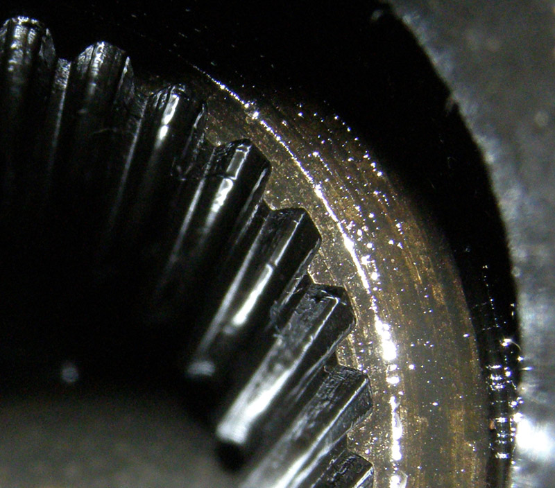

spekulant 0 Опубликовано 8 апреля, 2010 Господа спецы, подскажите пожалуйста. Приобрел по случаю б.у редуктор, по словам продавца ремонтированный с небольшим пробегом. Брал второпях толком посмотреть не успел, но вот дома добрался до фотоаппарата и. главная пара, судя по виду и вправду в хорошем состоянии, а вот сателлиты. шлицы одного (первое фото) мне кажутся уж слишком изношенными. Стоит ли менять сателлиты, или еще проходят? Поделиться сообщением Ссылка на сообщение Поделиться на другие сайты
alexiv123 4 Опубликовано 9 апреля, 2010 Господа спецы, подскажите пожалуйста. Приобрел по случаю б.у редуктор, по словам продавца ремонтированный с небольшим пробегом. Брал второпях толком посмотреть не успел, но вот дома добрался до фотоаппарата и. главная пара, судя по виду и вправду в хорошем состоянии, а вот сателлиты. шлицы одного (первое фото) мне кажутся уж слишком изношенными. Стоит ли менять сателлиты, или еще проходят? меняй сателитыони на вид очень долго работали без масла Поделиться сообщением Ссылка на сообщение Поделиться на другие сайты
