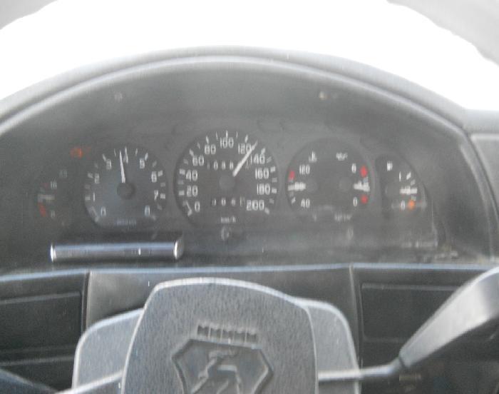

Splav61 35 Опубликовано 17 мая, 2013 я вот заказал в фирме мостат редуктор 3302 (5.125) завтра на южный порт привезут из нижнего Н. поеду заберать 8500р.говорят год гарантии или 100000км. Вот раньше на таком в легкую разгонялся Поделиться сообщением Ссылка на сообщение Поделиться на другие сайты
Spas750 327 Опубликовано 17 мая, 2013 Вот раньше на таком в легкую разгонялсяТак на приборке соболевский редуктор показывает. Может и стоял газелевский, а привод все равно будет показывать как на соболе, а реальная скорость на 20 км меньше. Поделиться сообщением Ссылка на сообщение Поделиться на другие сайты
