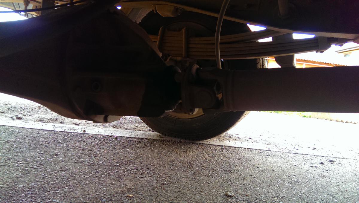

Подскажите, стоит ли беспокоиться? И если да, то как лечить
zenya
Замена сальника
