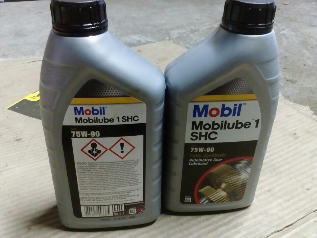

rool 782 Опубликовано 13 февраля, 2021 Вот такое залил 17,05,18. Пробег на сегодня более 200, не сливал и не менял принципиально. Оно рассчитано на большой пробег, в легковых даже сливных пробок нет. Решил, а наша чем отличается? До этого газпром, лукоил. Только грязь в кпп и чернеет через 20тыс. Где то выкладывал фотки располовиненной коробки и эту грязищу, но почему то не могу найти. Тогда и эту фотку выкладывал, вроде просили отписаться как будет ходить. Буду вскрывать, ничто не вечно, ещё отпишусь с фотками. Не реклама, не продаван, если чего. 3 Поделиться сообщением Ссылка на сообщение Поделиться на другие сайты
