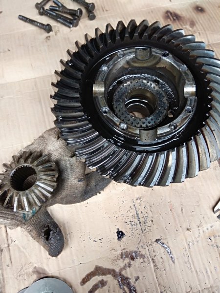

Slavyan 991 Опубликовано 27 октября, 2021 7 часов назад, Татарин сказал: Это под сателитами,а под шестерёнками полуосей шайбы.Здоровые такие,Ими выбираешь зазор между сателитами и шестернями полуосей. Моё фото с переборки Поделиться сообщением Ссылка на сообщение Поделиться на другие сайты
Татарин 7 893 Опубликовано 27 октября, 2021 @Slavyan Ну вот.Значит оптимизировали уже. В 90х помнится,вместо бронзовых колец синхронов стали попадаться силуминовые.Плевались с них все слюнями. Поделиться сообщением Ссылка на сообщение Поделиться на другие сайты
