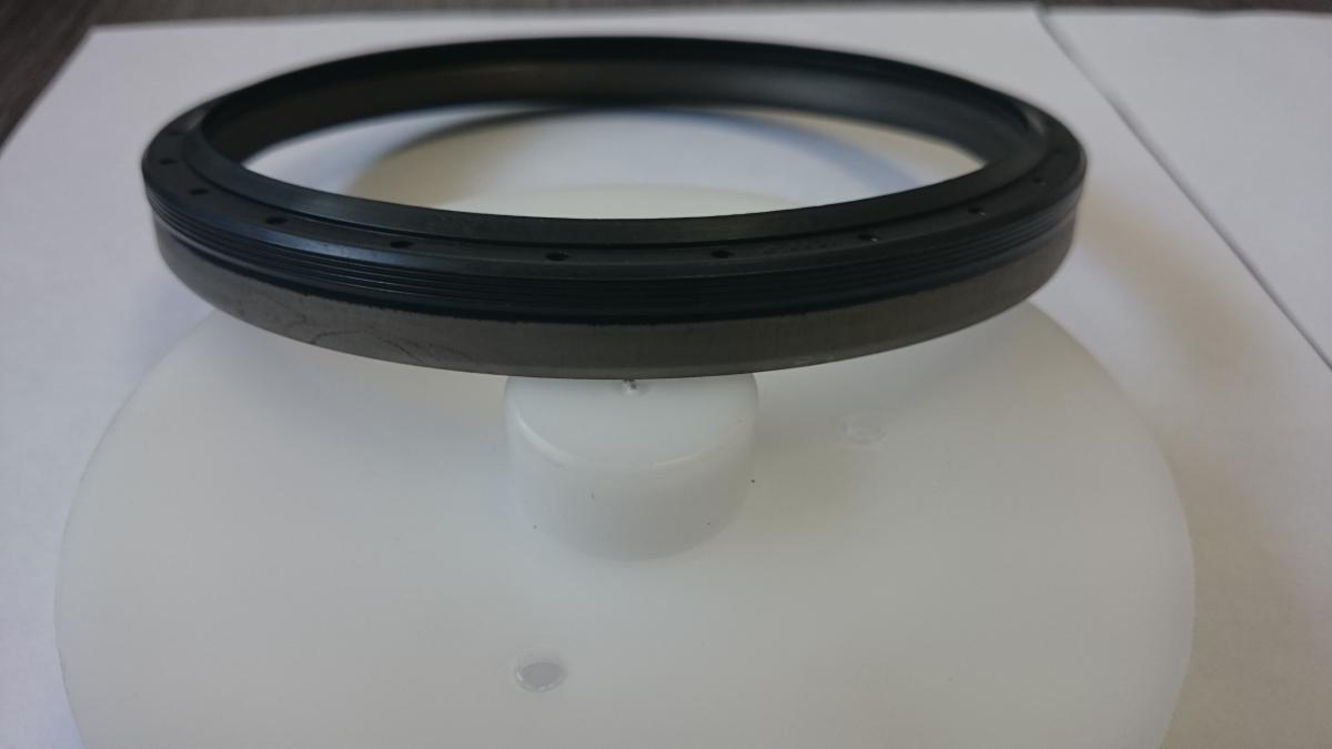

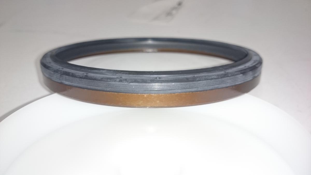

Artem NN 12 Опубликовано 25 мая, 2017 Всем привет! Возможно будет полезна следующая информация по сальникам коленвала Cummins 2.8. И так, сальники как и другие запчасти для этого двигателя есть в двух вариантах исполнения "Оригинал" и "Копия". Копию не кому не советую ставить, течет практически сразу. Отличительные особенности "Оригинала": по краю обоймы напыление коричневого цвета, на копиии просто металл без напыления. Фото оригинала прилагаю. 1 Поделиться сообщением Ссылка на сообщение Поделиться на другие сайты
Artem NN 12 Опубликовано 25 мая, 2017 А вот фото копии Поделиться сообщением Ссылка на сообщение Поделиться на другие сайты
L2140 1 719 Опубликовано 25 мая, 2017 Cummins 2.8. "Оригинала" зачем говорить об "оригинале". Если нужно говорить об оригинале без кавычек, который в упаковках Cummins Поделиться сообщением Ссылка на сообщение Поделиться на другие сайты
Сухов А. 194 Опубликовано 26 мая, 2017 могу только дополнить, кроме коричневого напыления на на металлической части, резина черная с напылением белого. На фото это хорошо видно. Поделиться сообщением Ссылка на сообщение Поделиться на другие сайты
