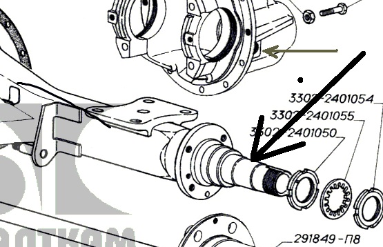

Smoke0306 0 Опубликовано 7 января, 2013 я раньше мало имел дело с мостами поэто пожалуста не смейтесь если я ошибусь в названии. Могло ли погнуть Цапфу или ещё чтото. Поделиться сообщением Ссылка на сообщение Поделиться на другие сайты
AHдрей 1 883 Опубликовано 7 января, 2013 ...в сервисе сказали ...это бред!Зачем тебе такой сервис? я раньше мало имел дело с мостами поэто пожалуста не смейтесь если я ошибусь в названии. Могло ли погнуть Цапфу или ещё чтото.Могло! Поделиться сообщением Ссылка на сообщение Поделиться на другие сайты
Smoke0306 0 Опубликовано 7 января, 2013 (изменено) Загнут "чулок"?Мятые диски колеса?Ослаблены(накрылись) подшибники ступицы?Кривая резина?резина диски новые в подшипниках нет люфта не греютсямёсяца 3 назад поймал кирьпич на старых дисках а перед зимой махнул на новые и заметил что резину начало жрать и колёса стоят не ровно Изменено 7 января, 2013 пользователем Smoke0306 Поделиться сообщением Ссылка на сообщение Поделиться на другие сайты
Smoke0306 0 Опубликовано 7 января, 2013 Могло!меняется ли она отдельно или придётся менять полностью картер моста!??? Поделиться сообщением Ссылка на сообщение Поделиться на другие сайты

YaKuT-ST 132 Опубликовано 8 января, 2013 резина диски новые в подшипниках нет люфта не греютсямёсяца 3 назад поймал кирьпич на старых дисках а перед зимой махнул на новые и заметил что резину начало жрать и колёса стоят не ровнопогнул чулок скорее всего...скидывать ступицу и смотреть чулок... Поделиться сообщением Ссылка на сообщение Поделиться на другие сайты
БРОДЯГА74 5 950 Опубликовано 8 января, 2013 погнул чулок скорее всего...скидывать ступицу и смотреть чулок...Для того что бы погнуть чулок в этом направлении, нужен оч. сильный удар, которые невозможно не заметить!!!После таких ударов стремянки лопаются, и срезает центровой! Поделиться сообщением Ссылка на сообщение Поделиться на другие сайты

YaKuT-ST 132 Опубликовано 8 января, 2013 (изменено) Для того что бы погнуть чулок в этом направлении, нужен оч. сильный удар, которые невозможно не заметить!!!После таких ударов стремянки лопаются, и срезает центровой!может полуось тогда...смотреть нада... я както летом зацепил бордюрчик 20 см высотой...после этого резину пришлось выкинуть, корд порвался, на обеих, покрышка винтом пошла... Изменено 8 января, 2013 пользователем YaKuT-ST Поделиться сообщением Ссылка на сообщение Поделиться на другие сайты
БРОДЯГА74 5 950 Опубликовано 8 января, 2013 както летом зацепил бордюрчик 20 см высотой...после этого резину пришлось выкинуть, корд порвался, на обеих, покрышка винтом пошла...Но чулок-то не погнул? Поделиться сообщением Ссылка на сообщение Поделиться на другие сайты
газель2005 2 786 Опубликовано 8 января, 2013 А боком,навернека из-за одной просевшей рессоры.Если не много на один бок будет,то одна рессора прямей будет а другая более изогнутая.Вследствие расстояние от переднего кронштейна до моста будет больше.Отсюда и перекос моста Поделиться сообщением Ссылка на сообщение Поделиться на другие сайты

Spas750 327 Опубликовано 8 января, 2013 Для того что бы погнуть чулок в этом направлении, нужен оч. сильный удар, которые невозможно не заметить!!!После таких ударов стремянки лопаются, и срезает центровой!может полуось тогда...смотреть нада...я както летом зацепил бордюрчик 20 см высотой...после этого резину пришлось выкинуть, корд порвался, на обеих, покрышка винтом пошла...Иногда хватает бокового удара чтоб загнуть чулок. У брательника напарника развернуло на 180, остановинся об поребрик, потом полуось через неделю сломало, присмотрелись, чулок загнутый. Поделиться сообщением Ссылка на сообщение Поделиться на другие сайты

Берси 623 Опубликовано 8 января, 2013 (изменено) Какой то сумбур ... и невнятное объяснение ситуации для данного вопроса.Во первых нужна следующая информация:- нет ли люфта задней спарки на подшипниках? Может просто отвернулась гайка ...- есть ли биение спарки (задних колёс) при вращении её в вывешенном состоянии? Какое биение? Радиальное или диагональное? может просто некорректно прикручены диски относительно ступицы ...- есть ли биение ступицы задних колёс при вращении её в вывешенном состоянии?- одинаковое ли расстояние от диска колеса до рессоры замеряемое при вращении диска ... с двух сторон (спереди и сзади полуоси) Изменено 8 января, 2013 пользователем Берси Поделиться сообщением Ссылка на сообщение Поделиться на другие сайты
Pomor 178 Опубликовано 8 января, 2013 (изменено) Для начала замерять расстояние (сзади), предварительно сделать отметки на колесах мелом, прокатить машину, чтоб метки оказались спереди, замерять (проделать ту же операцию что и при регулировке схождения), если расстояние окажется одинаковым, то - диски, резина, если будет разница - чулок.Разумеется люфтов в подшипниках не должно быть. )) Изменено 8 января, 2013 пользователем Pomor Поделиться сообщением Ссылка на сообщение Поделиться на другие сайты
