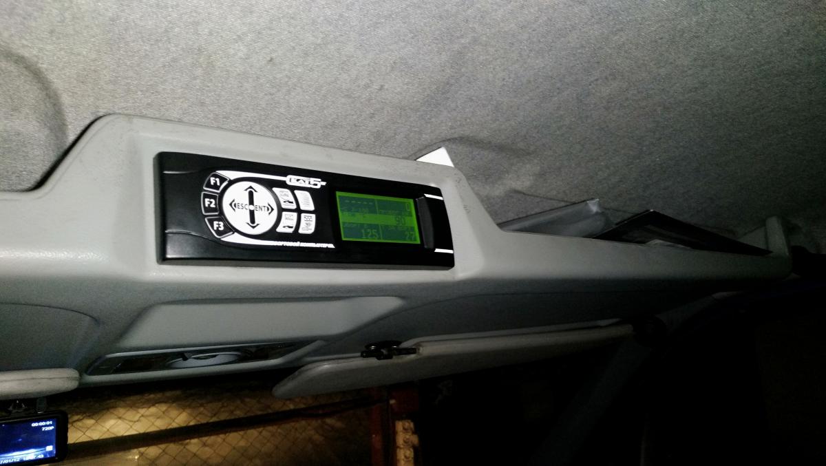

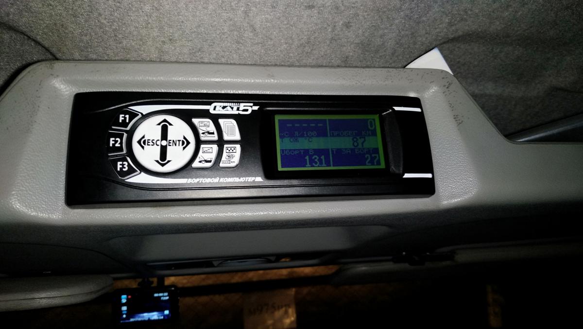

i_ninja 252 Опубликовано 12 января, 2019 (изменено) Поставил БК в потолочную консоль, т.к. в бизнесе нет свободных слотов. Смотреть в дороге на него неудобно, но он по сути нужен только для информации, а о критической температуре двигателя или малом напряжении он сразу предупредит. По сравнению с мультитрониксом SL-50V экран у него меньше, организация вывода параметров у него хуже и нет всяких графиков. Но зато все интуитивно понятно, на каждый из трех экранов можно вывести до 5 любых значений, так же есть датчик температуры салонный и забортный. Понравилось что можно выставить любые обороты ХХ, есть угол опережения зажигания, есть тесты двигателя, отчеты, прогрев свечей на случай если их залило, показывает ошибки двигателя сразу с расшифровкой, которые тут же можно сбросить. Ну и возможность подключить к ГБО, но тут уже я не знаю как он будет считывать расход топлива. Изменено 12 января, 2019 пользователем i_ninja 1 Поделиться сообщением Ссылка на сообщение Поделиться на другие сайты
rusgg 4 007 Опубликовано 12 января, 2019 Калибруй,будет точно Поделиться сообщением Ссылка на сообщение Поделиться на другие сайты
i_ninja 252 Опубликовано 12 января, 2019 rusgg, сейчас обкатываю новое ГБО, еще не совсем понятно сколько машина жрет т.к. одометр на бизнесе сбрасывается если скинуть клемму. Я 140 литров уже почти 2 недели выкатываю. Поделиться сообщением Ссылка на сообщение Поделиться на другие сайты
rusgg 4 007 Опубликовано 12 января, 2019 Так ты одометр на бк же есть ,даже два Поделиться сообщением Ссылка на сообщение Поделиться на другие сайты
i_ninja 252 Опубликовано 12 января, 2019 rusgg, ну так я БК только поставил, еще не все функции излазил. Поделиться сообщением Ссылка на сообщение Поделиться на другие сайты
rusgg 4 007 Опубликовано 12 января, 2019 Расход топлива как раз и считается по этим двум счетчиками. Причем отдельно бензин и газ 1 Поделиться сообщением Ссылка на сообщение Поделиться на другие сайты
i_ninja 252 Опубликовано 13 января, 2019 Сегодня обнаружил приятную вещь в этом БК, можно назначить на определенную кнопку функцию принудительного включения электромуфты. Т.е. летом в жару включил муфту перед остановкой и ладушки. Поделиться сообщением Ссылка на сообщение Поделиться на другие сайты
