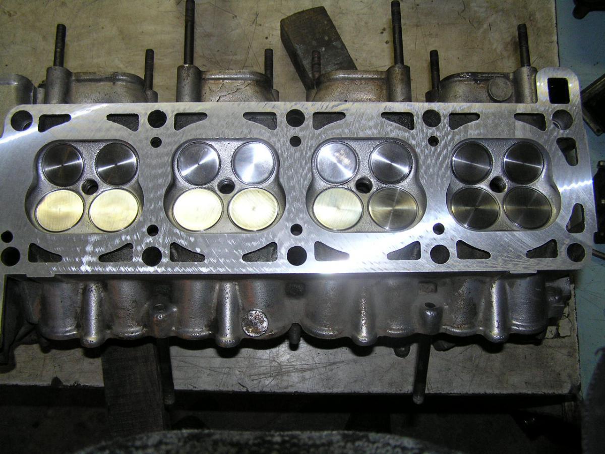

Bolt12Rus 41 Опубликовано 12 января, 2013 Вот ты как то неудачно пример привёл. Можно сказать ты себя так тупо = Скомпроментировал ...Дело в том что = Это видео, над которым в 2009 году - потешались не только мастера высокого уровня, но и даже те, что прошли школу сборки 5 - 6 головок самостоятельно. И соответственно имеют опыт. А он как известно познаётся в сравнении.ОН - разработал ... что он там разработал? :D Он пиарит запчасти со своего склада ... с тех самых стеллажей за своей спиной. И что это за мастер, который не может связно рассказать о проблеме ... чё то му - хрю ... :lol:Он ставит клапана АМП - которые якобы польша (на самом деле китай) так вот они намного мягче чем самарские. Ставили мы АМП - говно. Какой то бред пронёс про хранение в воде, про защитный слой из масла ... :blink:Втулки бронза - к стати по длинне как 2101 если внимательно посмотреть. Втулки очень хорошие по качеству, а вот по цене просто пипец.Комплект 2101 стоит 280 - 300 руб за = 8 штук. Бронза стоит столько же, а то и дороже рублей на 100 - но за 1 штуку.За колпачки и дурь про пластиковый гандончик вообще промолчу ... :D без комментариев ...Про сёдла = тут ваще пипец ... Купить их можно только в одном месте, да и дорабатывать надо правда неизвестно на чём и как ... деньгами стоят как самолёт ... короче много разговоров и неожиданный вывод = смотреть видео - с 16,16 до 16,40. Уржётесь.Ну и про чистоту камеры сгорания в гбц - хотелось бы сказать - она чёрная, нагар и смолы не убраны, у меня просто нет слов. Ая ну что как ставил так и ставлю - нареканий нет дружище. Я ваще то никому ничего не навязываю ... ставьте что хотите.Умные учатся на чужих ошибках - ну а дураки на своих ... Так что выбор Титула = за вами :DУдачи вам. Вот тут ситуация следующая. Он хвалит свою работу, ты-свою. Твоя фишка в том что ты типа используешь более дешевые доступные тебе комплектующие. Относительно седел-по его комментариям на ютубе металлокерамическое седло стоит 50р. У тебя простое стоит дешевле? (у нас в магазинах дороже даже). Копейки ты там экономишь может. Главное по его словам обработка на координатно-расточном станке. У тебя есть возможность такая? Ты это делал или пытался вручную углы нарезать? По втулкам. Понятно они дороже. Но если посчитать стоимость работы от преждевременного ремонта так ли они уж дороже? По зазору почему он делает меньше и втулки не зажимает мне действительно непонятно. Но он говорит что ресурс больше, и оснований не верить ему у меня нет. Если ты начал что-то говорить про какой-то там свой секрет-то говори, или лучше вообще молчи. Не в обиду но я заметил что говорить умные вещи ты мастер я заметил ещё три года назад когда ты делал пневмоподвеску, только результата я на этом форуме не увидел. Поделиться сообщением Ссылка на сообщение Поделиться на другие сайты
Татарин 7 556 Опубликовано 12 января, 2013 Видео мутное.Что он там конкретно сказал по ремонту?О том что применяет определённые комплектующие?Пропылить седло на 2 десятки можно и на токарке.Качество оброботки поверхности головы зависит от заточки режущего инструмента,а не от как-то хитро выставленного резца в фрезе.Да и сетку о которой он там рассказывает можно получить путём изменения подачи. Вобщем всё это видео сводится к банальной рекламме себя любимого.С постоянным упором на какую-то особую технологию,про которую ни слова. Поделиться сообщением Ссылка на сообщение Поделиться на другие сайты
Берси 623 Опубликовано 12 января, 2013 (изменено) Берси,Дружище, скопировал именно твои слова! Читаю внимательно пытаясь понять, просаживаются или проваливаются. как не назови суть одна!!!!Вот за что уважаю ДЕДа так за то что может доходчиво обьяснить, а вы ребята термины кидаете, и наверно правы, но как Вас понять?Пост 54 внимательно прочитай. Вот тут ситуация следующая. Он хвалит свою работу, ты-свою. Твоя фишка в том что ты типа используешь более дешевые доступные тебе комплектующие. Относительно седел-по его комментариям на ютубе металлокерамическое седло стоит 50р. У тебя простое стоит дешевле? (у нас в магазинах дороже даже). Копейки ты там экономишь может. Главное по его словам обработка на координатно-расточном станке. У тебя есть возможность такая? Ты это делал или пытался вручную углы нарезать?По втулкам. Понятно они дороже. Но если посчитать стоимость работы от преждевременного ремонта так ли они уж дороже?По зазору почему он делает меньше и втулки не зажимает мне действительно непонятно. Но он говорит что ресурс больше, и оснований не верить ему у меня нет. Если ты начал что-то говорить про какой-то там свой секрет-то говори, или лучше вообще молчи. Не в обиду но я заметил что говорить умные вещи ты мастер я заметил ещё три года назад когда ты делал пневмоподвеску, только результата я на этом форуме не увидел.Пост 59 читай внимательно и смотри там = ответ есть про мой секрет :D относительно зазора...И это - не надо нервничать парни!А что , тебе про пневмоподвеску не понятно что то было? Ну не знаю, у всех по разному мышление развито. Вот мои ученики - дети которые у меня занимаются и то всё понимают. Изменено 12 января, 2013 пользователем Берси Поделиться сообщением Ссылка на сообщение Поделиться на другие сайты
Crady 8 669 Опубликовано 12 января, 2013 наличие станочного парка конечно хорошо..но при неумелом обращении это не более чем кусок дорого железа.что касается металло керамики.ну на е3 стоят такие сёдла.и чё?у любителей покрутить винтик жадности горят не чем не хуже простых :D режутся только чуть потрудней.разговор по сути не о чём.в ручную хорошим инструментом обработка не чем не хуже.да если взять шарошки,типа тех что в магазине за 1500 .ну качество обработки соответствующее..если у них биение изначально составляет десятки,о чём может быть разговор?сколько раз видел и после достаточно оснащённых мастерских фаску после притирки шириной во всю рабочую фаску...да и 2 угла всего нарезано -_-что касается направляющих клапанов...ходят в принципе любые нормально.опять таки при соблюдении зазоров..бронза конечно получше,но не панацея.по клапанам...да так же всё..было бы качество стабильное,но к сожалению в одной пачке могу быть разные по качеству...а по сабжу..чужую работу не обсуждаю.но замечу что многое при ремонте зависит от опыта того кто делает,и от того как он подходит к своей работе.главное себя не обманывать,типа пойдёт,походит так ... Поделиться сообщением Ссылка на сообщение Поделиться на другие сайты
