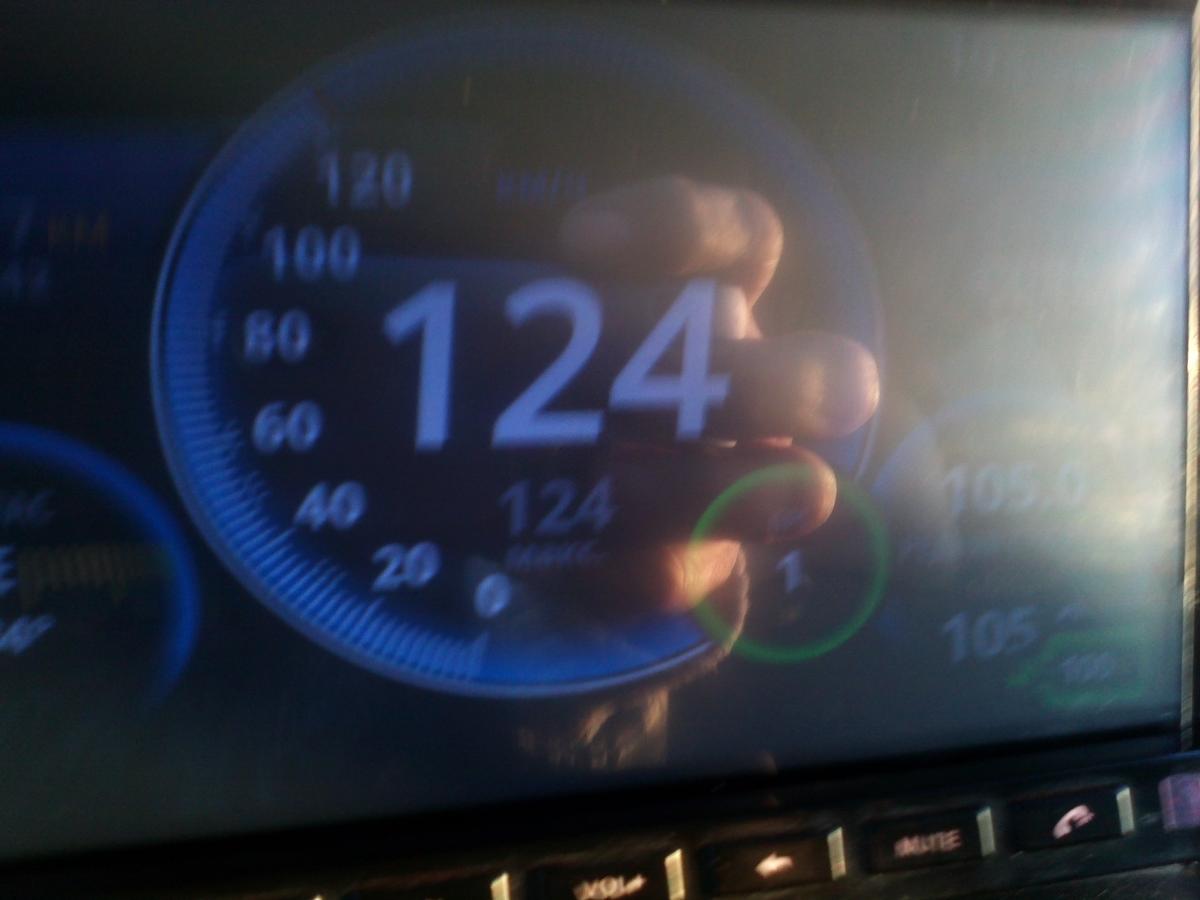

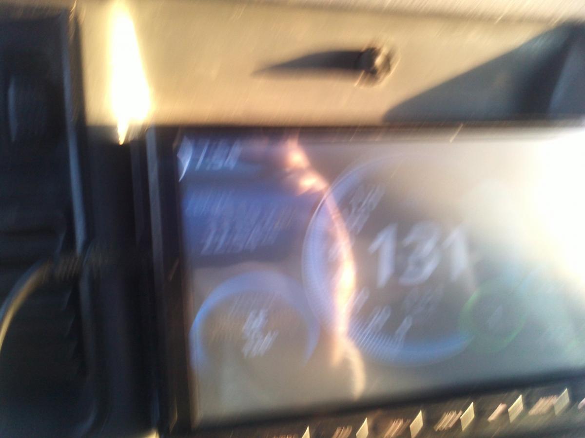

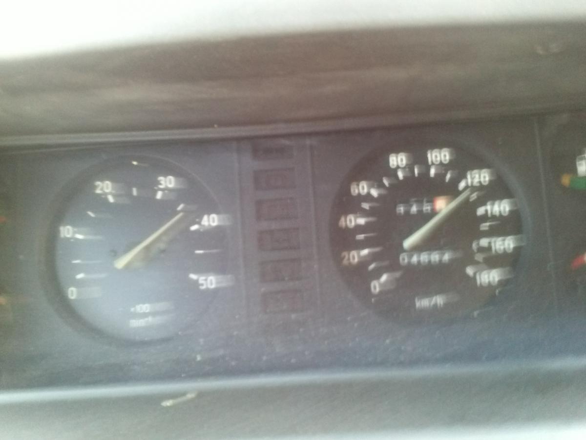

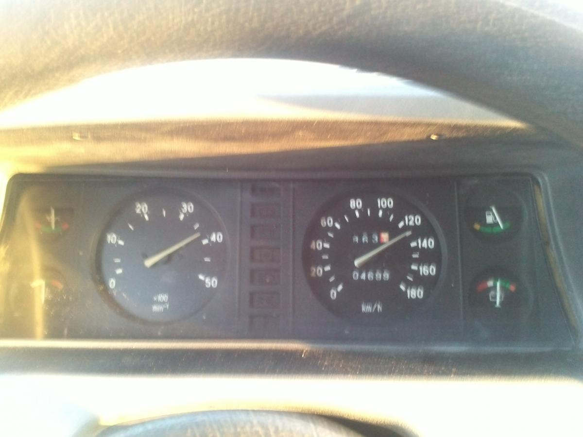

Аркадич 2 174 Опубликовано 7 февраля, 2014 На наших дорогах ограничения стоят 60 кмч,будет круто если гайцы за превышение тормазнут,а там не на 20 превышение,а 40 и более.Надо както узнать на сколько спидометр врет,блин хоть бортовой комп устанавливай... Поделиться сообщением Ссылка на сообщение Поделиться на другие сайты
МихаилZ 66 Опубликовано 7 февраля, 2014 по навигатору замеряй Поделиться сообщением Ссылка на сообщение Поделиться на другие сайты
колобок 7 166 Опубликовано 7 февраля, 2014 На наших дорогах ограничения стоят 60 кмч,будет круто если гайцы за превышение тормазнут,а там не на 20 превышение,а 40 и более.Надо както узнать на сколько спидометр врет,блин хоть бортовой комп устанавливай...комп тебе тоже наврёт ибо привод спидометра не правильно считает Поделиться сообщением Ссылка на сообщение Поделиться на другие сайты
SA.DIESEL 293 Опубликовано 11 февраля, 2014 (изменено) у меня соболиный редуктор и соответственно шестерня его и резина на 205 показывает один в один с родной резиной врет в большую сторону, примерно на 10 км при скорости 100 км. то есть в реалии будет девяносто. при скорости 62-63 будет примерно 60 км час. так что тебе не страшно. качество не важное но не в этом суть. Изменено 11 февраля, 2014 пользователем SA.DIESEL Поделиться сообщением Ссылка на сообщение Поделиться на другие сайты
bio-dizel 90 Опубликовано 11 февраля, 2014 у меня соболиный редуктор и соответственно шестерня его и резина на 205 показывает один в один с родной резиной врет в большую сторону, примерно на 10 км при скорости 100 км. то есть в реалии будет девяносто. при скорости 62-63 будет примерно 60 км час. так что тебе не страшно. качество не важное но не в этом суть.Правила поправили, думаю если ехать сотку в области проблем со штрафами не будет. Поделиться сообщением Ссылка на сообщение Поделиться на другие сайты
