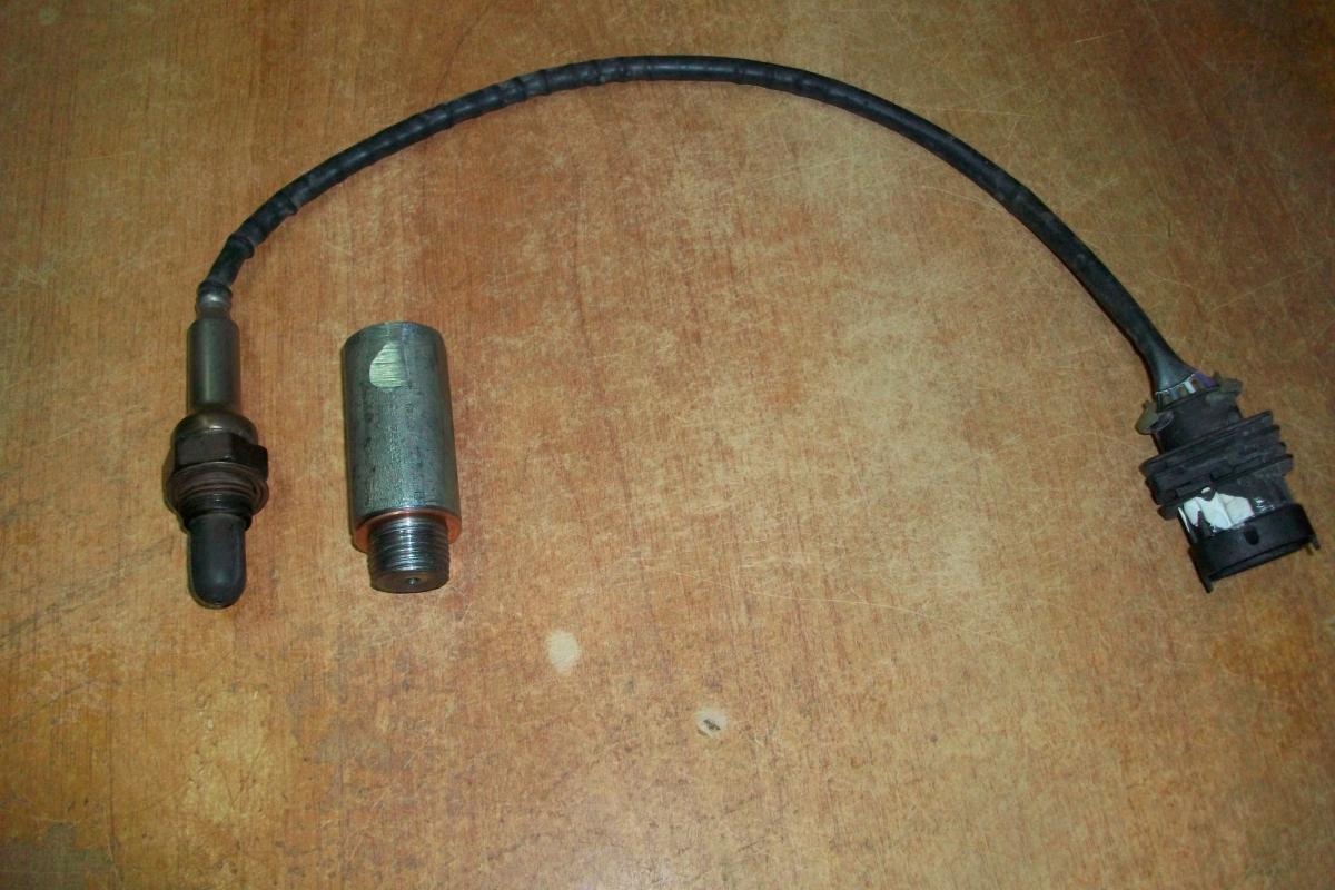

ADM227 20 Опубликовано 12 мая, 2013 Провалы пропадают почти полностью на аи-95 и когда ставят обманку на второй лямда-зонд.а чертёж есть обманки как в ней должен стоять датчик и на какой диаметр отверстие сверлить? Поделиться сообщением Ссылка на сообщение Поделиться на другие сайты

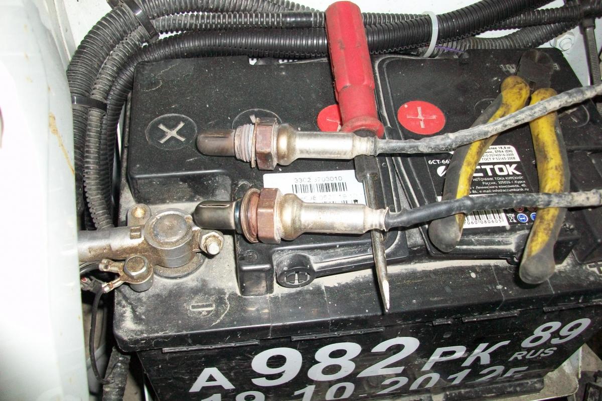

victor5116 301 Опубликовано 12 мая, 2013 Может кто-нибудь у кого такая проблемы выложить фотку первой лямбды, момент интересен, у меня на диагностике такая машинка была, с глючной прошивкой и с дерганиями, в итоге первый ДК стоял "левый" мы с водилой первый со вторым местами поменяли и все нормализовалось, я ему звонил потом все нормально. Поделиться сообщением Ссылка на сообщение Поделиться на другие сайты
OPetrovv 2 Опубликовано 12 мая, 2013 Может кто-нибудь у кого такая проблемы выложить фотку первой лямбды, момент интересен, у меня на диагностике такая машинка была, с глючной прошивкой и с дерганиями, в итоге первый ДК стоял "левый" мы с водилой первый со вторым местами поменяли и все нормализовалось, я ему звонил потом все нормально.Новые Бизнесы идут с другим ДК1, неизвестного производства. Очень ненадёжны. Обычно зависают в высоком уровне. Ставлю ДК Bosch от ВАЗ. Дешевле и надёжней. Правда приходится переходник паять. 1 Поделиться сообщением Ссылка на сообщение Поделиться на другие сайты
ADM227 20 Опубликовано 12 мая, 2013 Может кто-нибудь у кого такая проблемы выложить фотку первой лямбды, момент интересен, у меня на диагностике такая машинка была, с глючной прошивкой и с дерганиями, в итоге первый ДК стоял "левый" мы с водилой первый со вторым местами поменяли и все нормализовалось, я ему звонил потом все нормально.вот мои датчики снизу ДК1 сверху ДК2 местами менял не помогло. на обоих написано DELPHI 25368889 1862P3 Поделиться сообщением Ссылка на сообщение Поделиться на другие сайты
victor5116 301 Опубликовано 12 мая, 2013 Новые Бизнесы идут с другим ДК1, неизвестного производства. Очень ненадёжны. Обычно зависают в высоком уровне. Ставлю ДК Bosch от ВАЗ. Дешевле и надёжней. Правда приходится переходник паять.Они не ненадежны, это контрафакт какой-то у нас еще и ДМРВ на ТАЗики из этой серии присутствуют. Поступаю так же. вот мои датчики снизу ДК1 сверху ДК2 местами менял не помогло. на обоих написано DELPHI 25368889 1862P3Похоже на то, о чем говорю. Попробуй первый датчик отключи от разъема и прокатись. Из-за ДФ тоже дрыгаться будет. Поделиться сообщением Ссылка на сообщение Поделиться на другие сайты

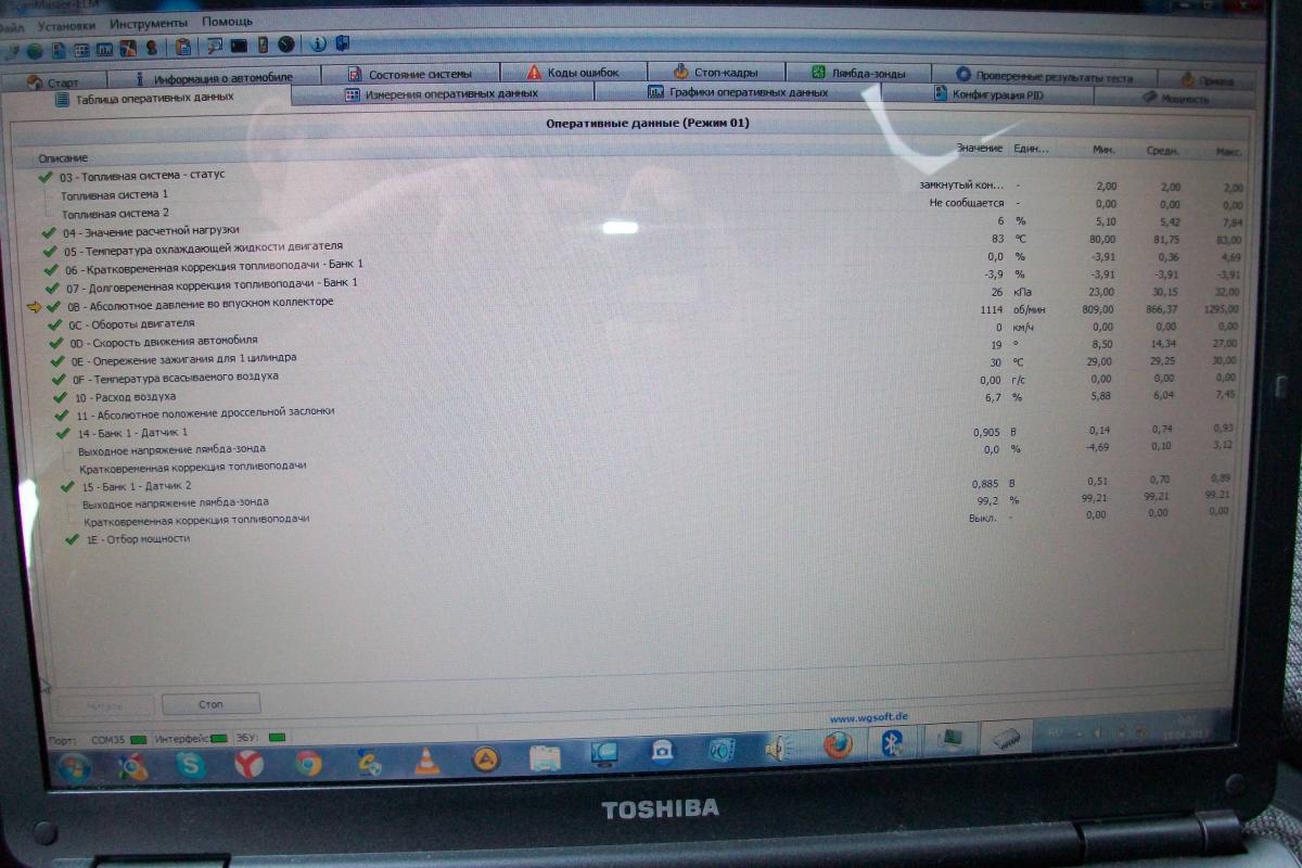

ADM227 20 Опубликовано 13 мая, 2013 Они не ненадежны, это контрафакт какой-то у нас еще и ДМРВ на ТАЗики из этой серии присутствуют. Поступаю так же. Похоже на то, о чем говорю. Попробуй первый датчик отключи от разъема и прокатись. Из-за ДФ тоже дрыгаться будет.я правильно понял первый ДК1 отключить а не второй? я подключал ELM327 ошибок пишет нет.вот мои параметры .а как проверить ДФ? Поделиться сообщением Ссылка на сообщение Поделиться на другие сайты
victor5116 301 Опубликовано 13 мая, 2013 В твоем случае вроде как ДК работают, но желательно смотреть во время проявления неисправности т.е. когда плавают обороты. По датчику фазы, ошибки должны быть, если он не работает, ну или по длительности впрыска этот параметр уменьшается раза в полтора от норы, но в елм вроде этот параметр не отображается. Поделиться сообщением Ссылка на сообщение Поделиться на другие сайты
ADM227 20 Опубликовано 13 мая, 2013 В твоем случае вроде как ДК работают, но желательно смотреть во время проявления неисправности т.е. когда плавают обороты. По датчику фазы, ошибки должны быть, если он не работает, ну или по длительности впрыска этот параметр уменьшается раза в полтора от норы, но в елм вроде этот параметр не отображается.отключил первый ДК1 загорелся чек вроде не дергалась но мало проехал. после обеда ещё поеду посмотрю.если перестанет дергаться то что тогда менять надо?в ELM327 да этот параметр не отображается Поделиться сообщением Ссылка на сообщение Поделиться на другие сайты
