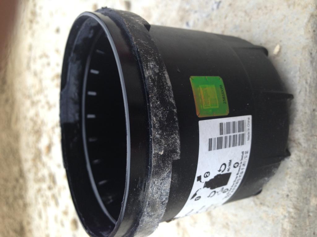

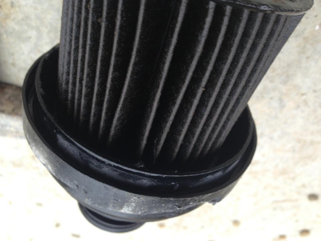

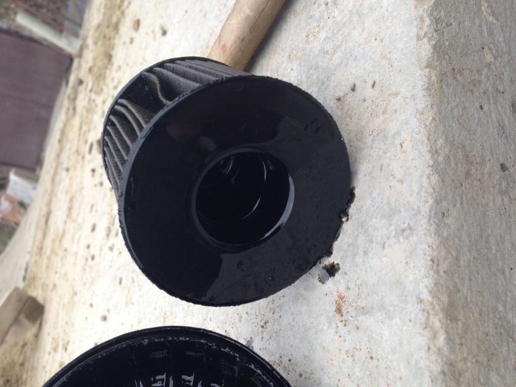

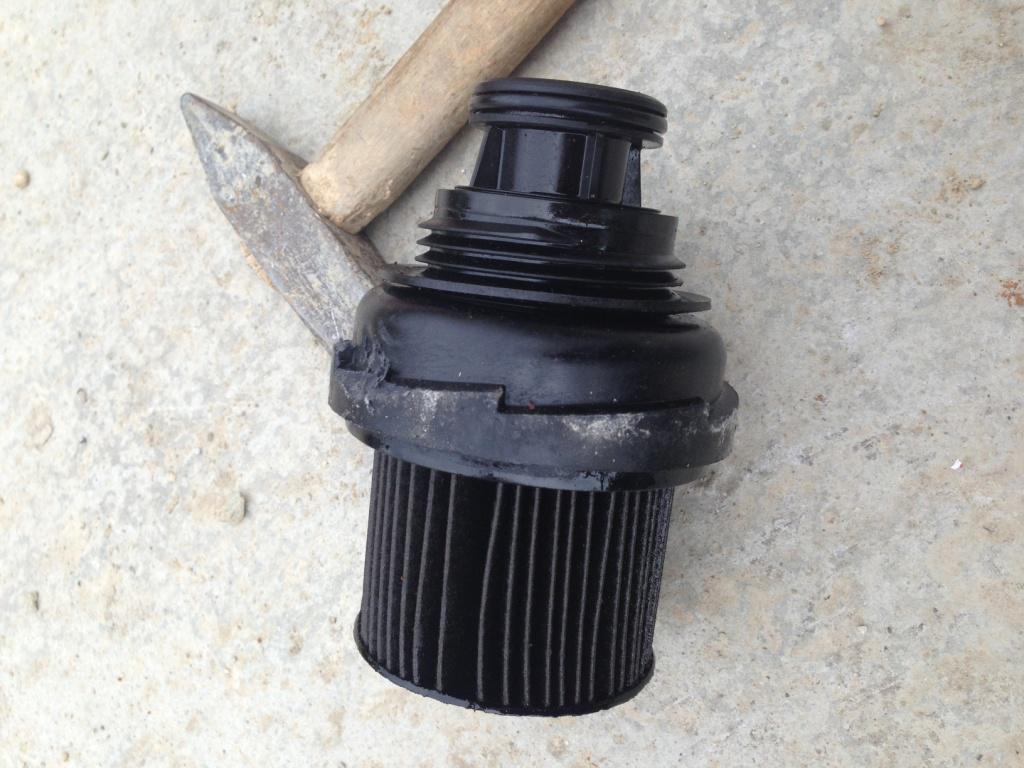

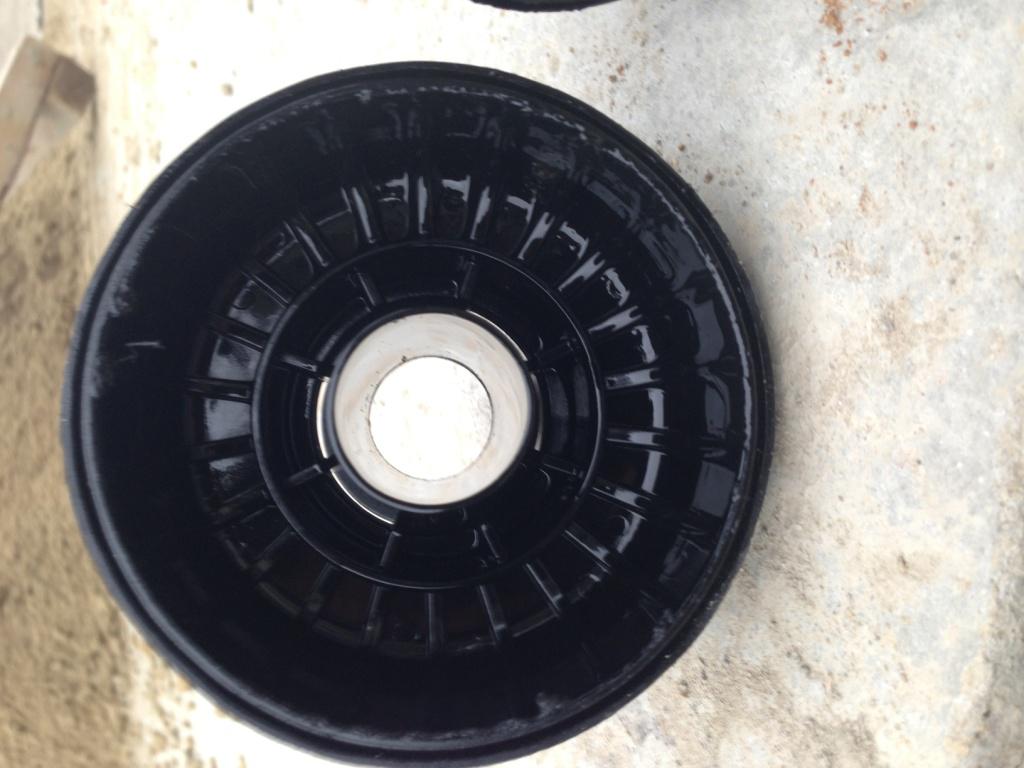

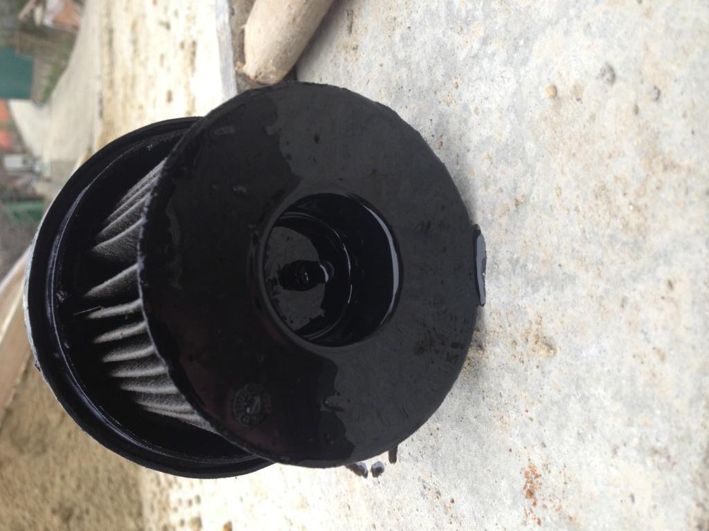

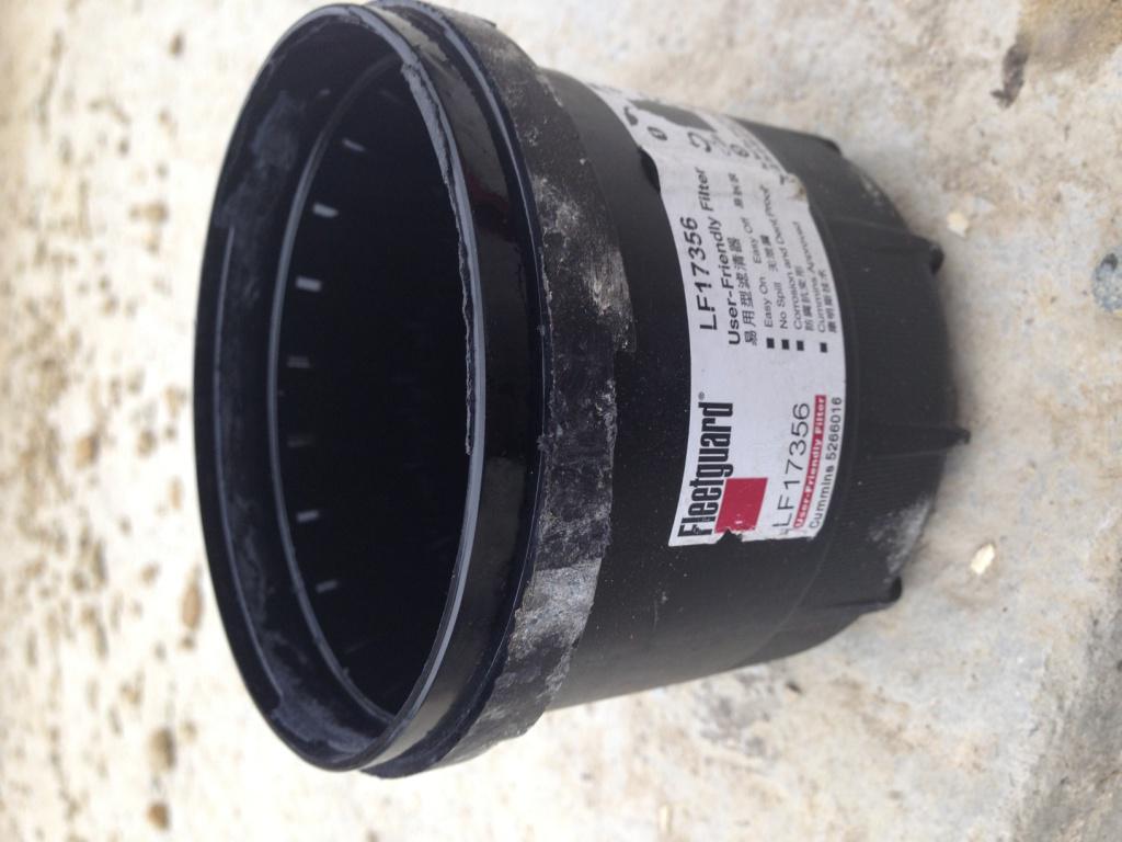

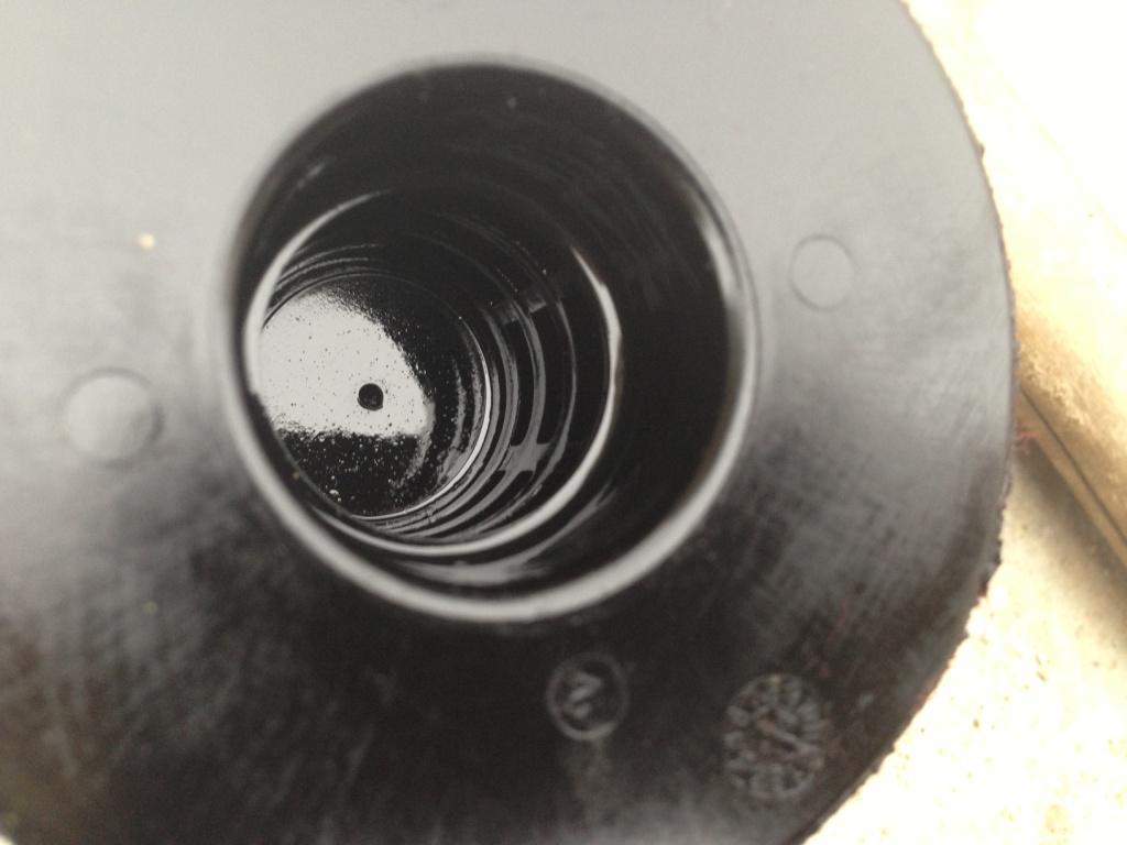

Сергеюшка 1980 1 Опубликовано 28 февраля, 2013 Здравствуйте, на одном форуме прочитал, что масляный фильтр нашего двигателя разборный, но в нем заклеена резьба. Не поверил и решил разобрать, аккуратно обстучал молотком и у меня в руках оказалось две половинки. Фото фильтра со всех ракурсов ниже. Резьбы как я и ожидал нет, просто две половинки (как матрешки) вставлены друг в друга на клей. Так может нет смысла за это изделие платить такие деньги и возможно токарь сможет нам помочь вытачить стакан с большей высотой, чтоб могли вставлять фильтрующий элемент большей площади. Все размеры могу промерить. Если интересно, то можем всем форумом подумать как это реализовать. 1 Поделиться сообщением Ссылка на сообщение Поделиться на другие сайты

Dmitrij 312 Опубликовано 28 февраля, 2013 Здравствуйте, на одном форуме прочитал, что масляный фильтр нашего двигателя разборный, но в нем заклеена резьба. Не поверил и решил разобрать, аккуратно обстучал молотком и у меня в руках оказалось две половинки. Фото фильтра со всех ракурсов ниже. Резьбы как я и ожидал нет, просто две половинки (как матрешки) вставлены друг в друга на клей. Так может нет смысла за это изделие платить такие деньги и возможно токарь сможет нам помочь вытачить стакан с большей высотой, чтоб могли вставлять фильтрующий элемент большей площади. Все размеры могу промерить. Если интересно, то можем всем форумом подумать как это реализовать.отдельно фильтрующий элемент всё равно ни где не найдёшь.И как уже было сказано переходник под обычный.Только точить надо из алюминия. Поделиться сообщением Ссылка на сообщение Поделиться на другие сайты
