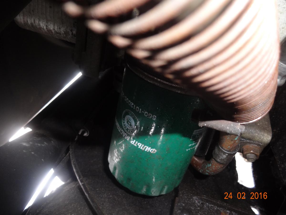

attiknn 15 Опубликовано 24 февраля, 2016 Вот такой фильтр сейчас стоит. Про него мне сказали, что клапан не работает. Меняю через 10 000. В прошлый раз покупал синего цвета, производства ливны, для дизеля, маркировку не помню, размер такой же. Поделиться сообщением Ссылка на сообщение Поделиться на другие сайты
attiknn 15 Опубликовано 29 февраля, 2016 Фильтр масляный MANN W940/21 OPEL 361 руб. Артикул: W940/21 На складе: да Кол-во: 1 Это без клапана, для дизелей. Поделиться сообщением Ссылка на сообщение Поделиться на другие сайты
Dmitrij 312 Опубликовано 1 марта, 2016 (изменено) производства ливны, для дизеля, маркировку не помню,так маркировка видна на фото.Это для штаеровского(газ-560) движка.За подрамник не цепляет? Изменено 1 марта, 2016 пользователем Dmitrij Поделиться сообщением Ссылка на сообщение Поделиться на другие сайты

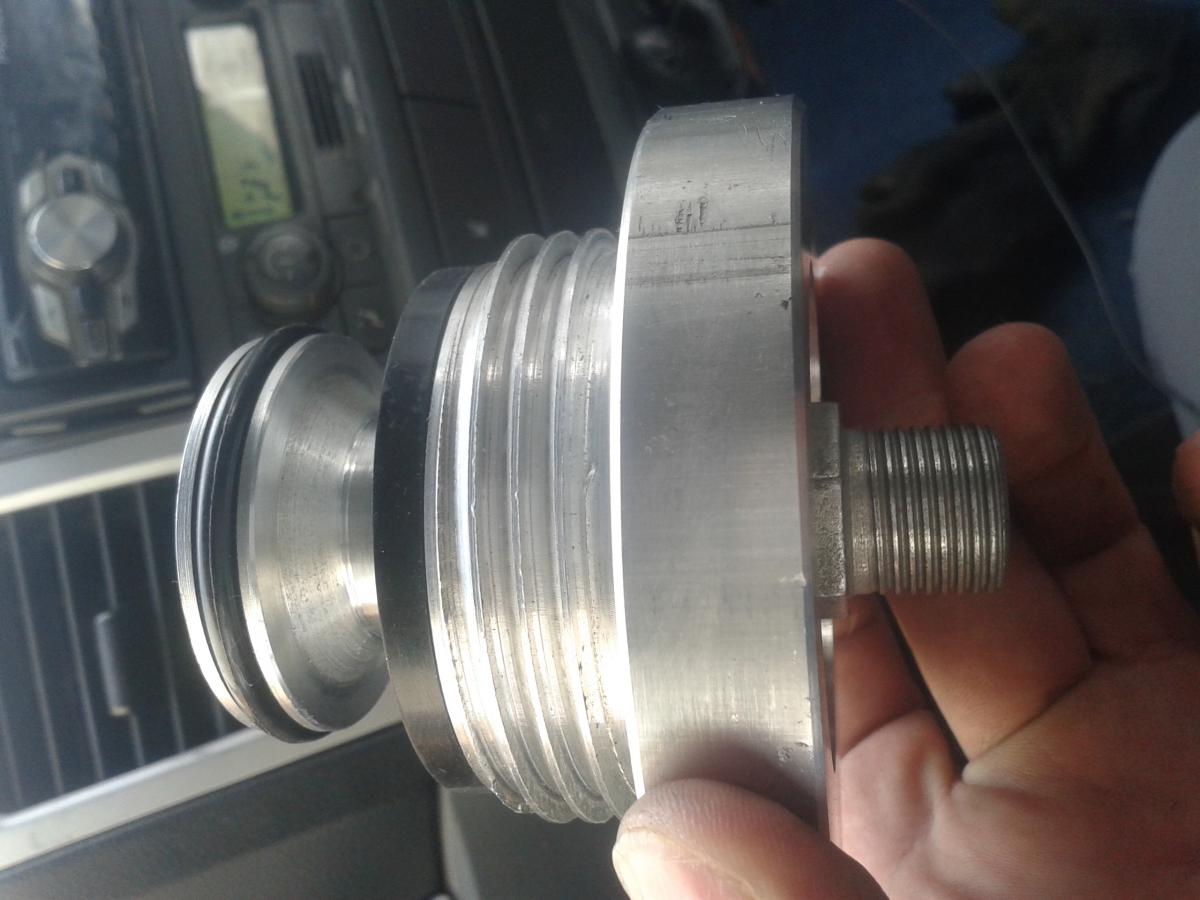

ilfat550 1 Опубликовано 22 марта, 2016 купил я переходник 2500+ штуцер200 + масляный фильтр штаеровский 300 +масло 1900 , итого 4900. все поменял залил масло, через 50 км начало сочится масло из под фильтра вроде, потом на утро завел на холодную выдавило грамм 100, покатался к вечеру залил 500гр, заехал на яму протянул перестало бежать, проездил дня три опять побежало, снял фильтр все норм резинки вроде прижимает, поменял на всякий случай, закрутил обратно масло долил, все норм потом опять побежало, в общем вылил в землю около 4-х литров масла. вот такая б..дь экономия. в итоге сегодня купил оригинальный фильтр за 1250р. поставил. переходник положил по дальше. причину так и не понял. может кто сталкивался с такой проблемой, подскажите в чем проблема. за ранее спасибо! Поделиться сообщением Ссылка на сообщение Поделиться на другие сайты
nik123 82 Опубликовано 22 марта, 2016 купил я переходник 2500+ штуцер200 + масляный фильтр штаеровский 300 +масло 1900 , итого 4900. все поменял залил масло, через 50 км начало сочится масло из под фильтра вроде, потом на утро завел на холодную выдавило грамм 100, покатался к вечеру залил 500гр, заехал на яму протянул перестало бежать, проездил дня три опять побежало, снял фильтр все норм резинки вроде прижимает, поменял на всякий случай, закрутил обратно масло долил, все норм потом опять побежало, в общем вылил в землю около 4-х литров масла. вот такая б..дь экономия. в итоге сегодня купил оригинальный фильтр за 1250р. поставил. переходник положил по дальше. причину так и не понял. может кто сталкивался с такой проблемой, подскажите в чем проблема. за ранее спасибо!А третью резинку забыл положить Поделиться сообщением Ссылка на сообщение Поделиться на другие сайты
MARAZMC 56 Опубликовано 22 марта, 2016 купил я переходник 2500+ штуцер200 + масляный фильтр штаеровский 300 +масло 1900 , итого 4900. все поменял залил масло, через 50 км начало сочится масло из под фильтра вроде, потом на утро завел на холодную выдавило грамм 100, покатался к вечеру залил 500гр, заехал на яму протянул перестало бежать, проездил дня три опять побежало, снял фильтр все норм резинки вроде прижимает, поменял на всякий случай, закрутил обратно масло долил, все норм потом опять побежало, в общем вылил в землю около 4-х литров масла. вот такая б..дь экономия. в итоге сегодня купил оригинальный фильтр за 1250р. поставил. переходник положил по дальше. причину так и не понял. может кто сталкивался с такой проблемой, подскажите в чем проблема. за ранее спасибо!штаеровские фильтра - все текут. Ставь мановский Поделиться сообщением Ссылка на сообщение Поделиться на другие сайты
Михалыч S360VYM 624 Опубликовано 22 марта, 2016 купил я переходник 2500+ штуцер200 + масляный фильтр штаеровский 300 +масло 1900 , итого 4900. все поменял залил масло, через 50 км начало сочится масло из под фильтра вроде, потом на утро завел на холодную выдавило грамм 100, покатался к вечеру залил 500гр, заехал на яму протянул перестало бежать, проездил дня три опять побежало, снял фильтр все норм резинки вроде прижимает, поменял на всякий случай, закрутил обратно масло долил, все норм потом опять побежало, в общем вылил в землю около 4-х литров масла. вот такая б..дь экономия. в итоге сегодня купил оригинальный фильтр за 1250р. поставил. переходник положил по дальше. причину так и не понял. может кто сталкивался с такой проблемой, подскажите в чем проблема. за ранее спасибо!У меня такое было. Оказалось ,крупная резьба , нарезана не правильно. Она должна начинаться не сразу. Взял напильник , сточил заход резьбы пару мм. И всё встало по своим местам. Поделиться сообщением Ссылка на сообщение Поделиться на другие сайты
ilfat550 1 Опубликовано 22 марта, 2016 А третью резинку забыл положитьнет не забыл. просто кагда фотографировал не было. потом поставил перед установкой конечно. если бы без нее поставил там бы вообще бы сразу выдавило штаеровские фильтра - все текут. Ставь мановскийдумаешь в этом причина не может в штуцаре или в резьбе причина. на фото глянь пож...У меня такое было. Оказалось ,крупная резьба , нарезана не правильно. Она должна начинаться не сразу. Взял напильник , сточил заход резьбы пару мм. И всё встало по своим местам.я тоже подточил результата нуль Поделиться сообщением Ссылка на сообщение Поделиться на другие сайты
nik123 82 Опубликовано 22 марта, 2016 нет не забыл. просто кагда фотографировал не было. потом поставил перед установкой конечно. если бы без нее поставил там бы вообще бы сразу выдавилоЯ в Питере брал переходник, на взгляд он по качественее чем твой и резьба там потточена, ещё подумал что чуть браканули. Ставить буду через пять тыс.км,твой пост чуть озоботел,в придачу к тому что ещё и с фильтром не могу разобраться какой ставить.Есть конечно варианты SCT SM-108,MAN W 940/25,TSN 9.2.9, Ливны 560, кто какие пробывал. Поделиться сообщением Ссылка на сообщение Поделиться на другие сайты
Барсик 194 Опубликовано 22 марта, 2016 купил я переходник 2500+ штуцер200 + масляный фильтр штаеровский 300 +масло 1900 , итого 4900. все поменял залил масло, через 50 км начало сочится масло из под фильтра вроде, потом на утро завел на холодную выдавило грамм 100, покатался к вечеру залил 500гр, заехал на яму протянул перестало бежать, проездил дня три опять побежало, снял фильтр все норм резинки вроде прижимает, поменял на всякий случай, закрутил обратно масло долил, все норм потом опять побежало, в общем вылил в землю около 4-х литров масла. вот такая б..дь экономия. в итоге сегодня купил оригинальный фильтр за 1250р. поставил. переходник положил по дальше. причину так и не понял. может кто сталкивался с такой проблемой, подскажите в чем проблема. за ранее спасибо!На фото 2 большая резинка от чего ? Поделиться сообщением Ссылка на сообщение Поделиться на другие сайты
