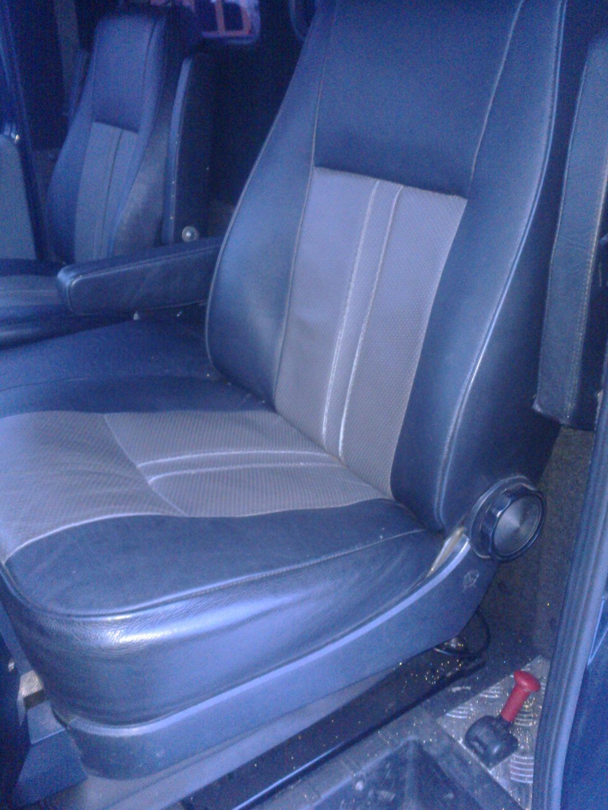

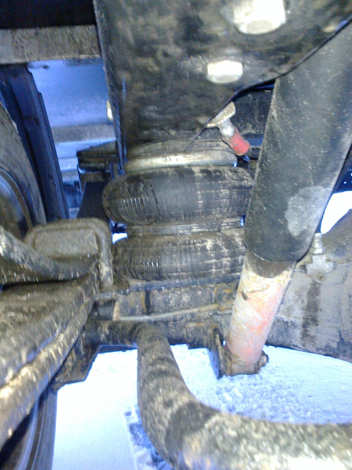

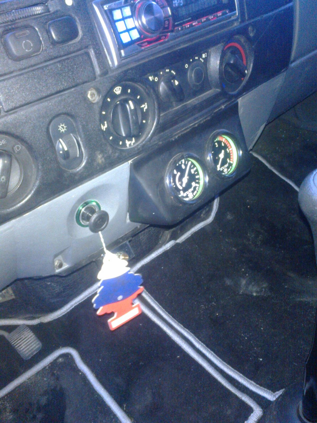

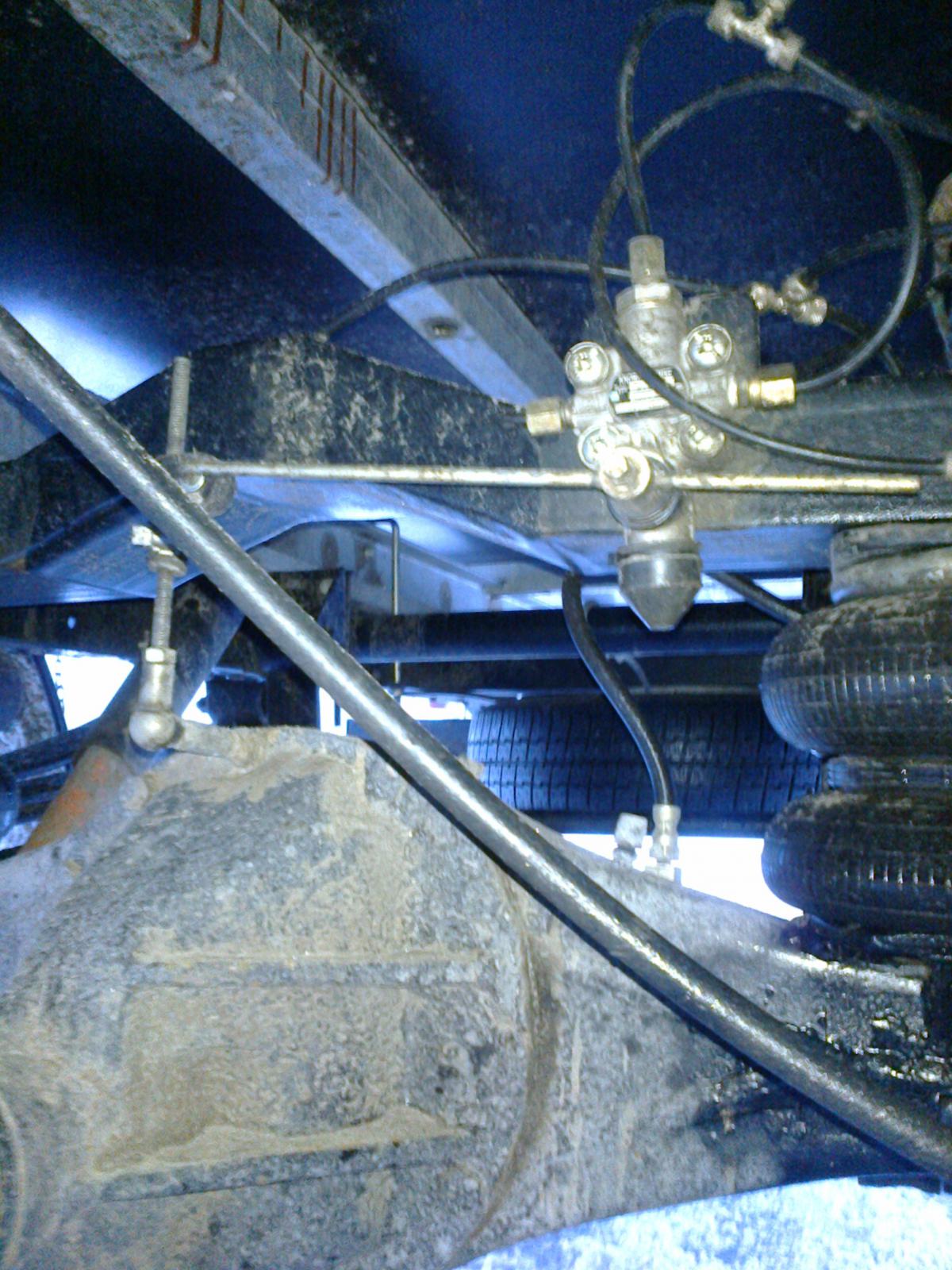

Чуть пневмо подвеску пофоткал, и всякие воздушные прибамбасы. Всё работает отлично, устраивает полностью, на эвакуатор себе собираю по такой же схеме.
rus7171
Вай красавчик!!! Уровень пола тоже есть? А рычажок - это ручник? Компрессор "выгнал" на улицу?
Пётр Автолонг
подвеска управляется только краном, единственное перед ним клапан стоит, чтоб подвеску можно было выключить, а то на пустая машина по плохой дороге воздух расходует. рычажок это кран ручника, энергоаккамулятор от бычка, ручник такой что ой:) а компрессор живет на траверсе подвесного, никакого шума лишнего, видно что он работает только по лампочке на доске.
rus7171
А кто тросы ручника тянет? Фотки нет исполнительного органа? А что за кран на подвеске? Какие подушки использовал? Какой компрессор? Живьём поглядеть охота да времени совсем нет, работы навалило.
Пётр Автолонг
Тросы ручника тянет энергоаккамулятор. Попробую фотку сделать, там оч тяжело подлезть. Кран на мосту, эт кран уровня пола knorr вроде или wabco не помню уже, он автоматически добавляет или спускает воздух с подушек в зависимости от загрузки. Подушки 2b220. А компрессор беркут pro24, самый мощный из того что купить можно. Систему качает конечно минут 10, но я её полностью качал только один раз. Воздух никуда мимо не уходит, только подкачиваю. В целом компрессора хватает. Если есть желание посмотреть, не затягивай особо, а то мыслишь закралась, ее продать ли машину)
