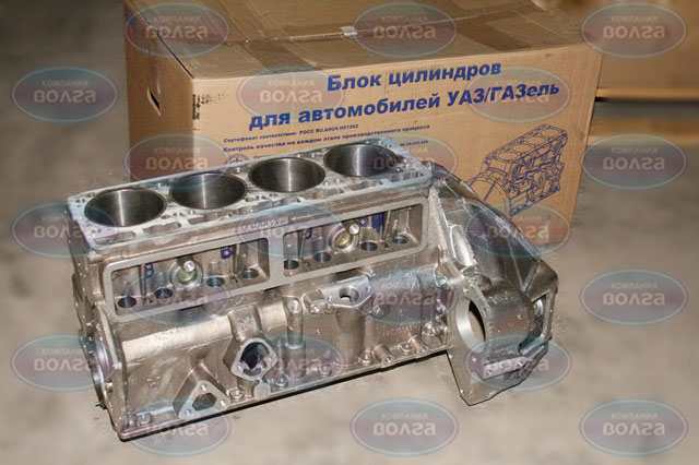

ivan4310 255 Опубликовано 9 ноября, 2013 (изменено) Что за бред?И причем здесь поддон,,они держаться только на распред вале,и его не нужно снимать,стаканы вставляются и снимаются только через верх(окна блока)Может у меня движок какой то не такой?Умз 4216,машинка 2008 года,толкатели выходят чуть больше половины и упераются в выступ блока!Через верх никак не вытащить,только если болгаркой на блоке выточить пару канавок,сточить пару квадратных сантиметров толщиной миллиметра 2-3... Изменено 9 ноября, 2013 пользователем ivan4310 Поделиться сообщением Ссылка на сообщение Поделиться на другие сайты

Toyota007 2 889 Опубликовано 9 ноября, 2013 Может у меня движок какой то не такой?Умз 4216,машинка 2008 года,толкатели выходят чуть больше половины и упераются в выступ блока!Через верх никак не вытащить,только если болгаркой на блоке выточить пару канавок,сточить пару квадратных сантиметров толщиной миллиметра 2-3...Интересно как так???http://www.konsulavto.ru/acat/cars/uaz/uaz-31512/klapany-tolkateli Поделиться сообщением Ссылка на сообщение Поделиться на другие сайты

Toyota007 2 889 Опубликовано 9 ноября, 2013 Отливы в блоке я так и не увидел,которые мешают,но тебе виднее.Толкатели лучше брать с одним отверстием.,бывает отверстия задирают блок.Привод трамблера снимать обязательно,это привод масленого насоса...,если его не снять распред не выйдет... 1 Поделиться сообщением Ссылка на сообщение Поделиться на другие сайты

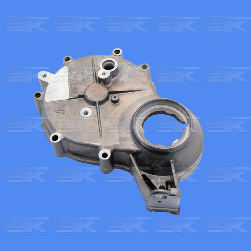

Барыш 11 Опубликовано 9 ноября, 2013 Что за бред?И причем здесь поддон,,они держаться только на распред вале,и его не нужно снимать,стаканы вставляются и снимаются только через верх(окна блока)Надо поддон снимать,а иначе ты крышку лобовины не снимешь. Поделиться сообщением Ссылка на сообщение Поделиться на другие сайты

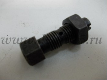

ivan4310 255 Опубликовано 9 ноября, 2013 (изменено) Эм... Я тут на нервах после того как не нашол трубку смазки шестерни,бороздю просторы интернета.. Походу ее и не должно быть на этом движке или не у всех??Как же тогда она смазывается?Может в этом косяк достаточно быстрого выхода из строя шестерен?Напишите у кого нет этой трубки плиз,а то не знаю что и думать...Сам отвечу... Вобщем осмотрел все внимательно,обнаружил на шестерне каленвала отверстие,видать через него и поливается там все вокруг :) А то я уж заволновался :D Изменено 9 ноября, 2013 пользователем ivan4310 1 Поделиться сообщением Ссылка на сообщение Поделиться на другие сайты
Ivan Rogozin 412 Опубликовано 9 ноября, 2013 Там непонятное отверстие,одно большое это под датчик фаз,а вот маленькое с резьбой нафига??Было просто заглушено болтом...У тебя на моторе было заглушено болтом? Ну и фиг с ним пусть будет заглушено.ИМХО 1 Поделиться сообщением Ссылка на сообщение Поделиться на другие сайты

ivan4310 255 Опубликовано 9 ноября, 2013 http://avtorial.ru/GAZ/GAZel-8.html Может чем поможет.Хорошая статейка,правда было бы на пол дня раньше было бы интереснее читать :D У тебя на моторе было заглушено болтом? Ну и фиг с ним пусть будет заглушено.ИМХОДа ввернули какой то болтик,и то не подходящий по резьбе (или там сорвана она),намотали подобие тряпочки на него ппц...Просто смотрю продается на умз 4216 что с отверстием под него,что без!Для чего он понятия не имею... Поделиться сообщением Ссылка на сообщение Поделиться на другие сайты
Ivan Rogozin 412 Опубликовано 9 ноября, 2013 (изменено) Плашка и еще как то это штука называется-чтоб востоновить резьбу, так же лён есть от крупного до очень мелкого в любой сантехнике,чтоб не текло Изменено 9 ноября, 2013 пользователем Ivan Rogozin 1 Поделиться сообщением Ссылка на сообщение Поделиться на другие сайты
ivan4310 255 Опубликовано 9 ноября, 2013 Плашка и еще как то это штука называется-чтоб востоновить резьбу, так же лень есть от крупного до очень мелкого в любой сантехнике,чтоб не теклоДа я то по резьбе найду если что или прогоню новую,просто интересно что там должно быть с завода :) Поделиться сообщением Ссылка на сообщение Поделиться на другие сайты

CEMEH 3 Опубликовано 20 ноября, 2013 Там непонятное отверстие,одно большое это под датчик фаз,а вот маленькое с резьбой нафига??Было просто заглушено болтом... У меня в этом отверстии шпилька стоит, на которую крепится держатель муфты вентилятора. 1 Поделиться сообщением Ссылка на сообщение Поделиться на другие сайты
