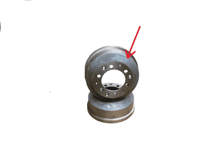

asafin 27 Опубликовано 1 июня, 2013 я беру любимый молоточек 2кг и с прокруткой барабана лежа луплю по внутренней кромке .если даже чуть сколеться ниче страшного минут по 15 иногда приходиться бить можно и WDшкой облить Поделиться сообщением Ссылка на сообщение Поделиться на другие сайты
Денис Колосветов 63 Опубликовано 2 июня, 2013 (изменено) Я тоже беру любимый молоточек на 5 кг . И луплю по внешней стороне барабана. При этом поворачивая его. 3-4 удара и ЛЮБОЙ !!! барабан снят. Боятся что лопнет не стоит. Так снимались барабаны на классике, у них они вообще алюминь.. Честно говорю, лупите что есть силы, Изменено 2 июня, 2013 пользователем Денис Колосветов Поделиться сообщением Ссылка на сообщение Поделиться на другие сайты

paul799 844 Опубликовано 2 июня, 2013 я беру любимый молоточек 2кг и с прокруткой барабана лежа луплю по внутренней кромке .если даже чуть сколеться ниче страшного минут по 15 иногда приходиться бить можно и WDшкой облитьНу а дисбаланс при сколе нас, конечно, ниипёт. А особенно, если равномерно барабан обколоть ударами молотка или зубила со всех сторон. Я просто иногда слегка офигеваю от методов ремонта некоторых субъектов... 1 Поделиться сообщением Ссылка на сообщение Поделиться на другие сайты

Vladimir 13 5 Опубликовано 5 июня, 2013 Самый простой и надежный способ:ослабить гайку на 17 и ключем на 9 ослабить планку ручникаСтукнуть пару раз сильно по барабану молотком или балонникомзакручивать один болт в отверстие и по мере отжимания барабана от ступицы проворачивать ступицу монтажкой, уперев её в шпильку, чтоб барабан равномерно отжимался.Три болта закручивать нет смысла, т .к. таким способом только выдирание колодок происходитДа не происходит там никакого выдирания колодок. Раз предусмотрены 3 отверстия, то и заворачивать надо 3 болта! Колодки держат "солдатики", а выдираться они могут только в том случае, если большая выработка в барабане. И не надо СИЛЬНО стучать по барабану, все такие умные, я просто фигею. Легкими постукиваниями по бокам, и уж точно не с задней стороны ребра. Вот куда надо ударить по сильней, это по винтам крепления, ставишь мощную отвертку, желательно не острую, и даешь 8-10 ударов.По поводу смазки, все колесные соединения, гайки, шпильки, винтики лучше всего смазать графитной смазкой, и края соединения барабана со ступицей - тоже. (после очистки ржавчины конечно).Я сегодня за 30 минут на обоих сторонах снял и поставил барабаны. (Газелька 2002 г.в. и походу там давно ничего не менялось, я её приобрёл у организации в октябре того года, сейчас только ковыряюсь с ней). 2 Поделиться сообщением Ссылка на сообщение Поделиться на другие сайты
