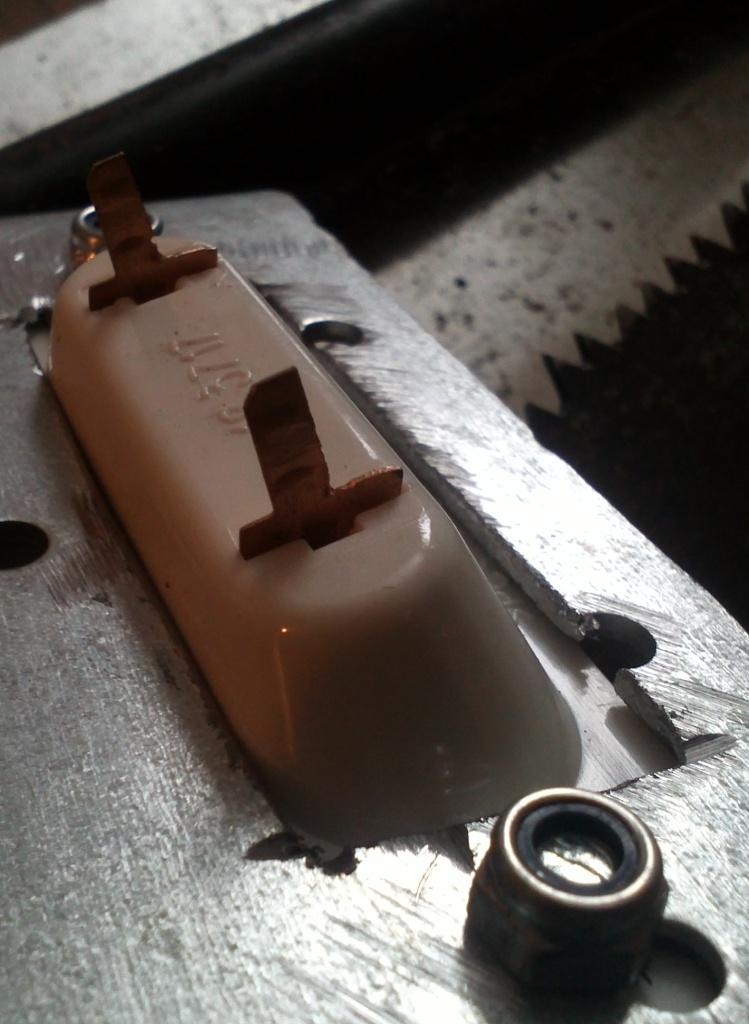

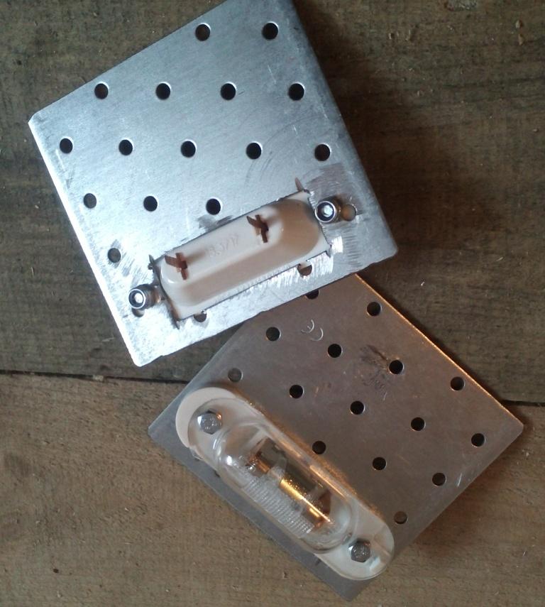

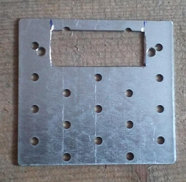

Andrew171 4 Опубликовано 3 апреля, 2013 В связи с опасением, что могу потерять задний госномер из-за изрядно проржавевшего родного кронштейна, озадачился покупкой нового... Но не смог найти ни в одном автомагазине. Возможно он и стоит-то копейки, хотя не факт. В итоге пришлось делать самому. Для этого мне потребовалось: монтажная пластина РР26 (1000х60х2мм) - 1 шт., монтажная пластина РР15 (300х100х2мм) - 1 шт., монтажный уголок КР2 - 1 шт., болт с гайкой М5 - 8 шт., болт с шайбой и гайкой М6 - 4 шт., подсветка госномера ВАЗ-2110 - 2 шт. Все разметив по старым деталям и новым подсветкам, собрал не хитрую конструкцию за полтора часа и установил на автомобиль. На фото все видно. 2 Поделиться сообщением Ссылка на сообщение Поделиться на другие сайты

Andrew171 4 Опубликовано 3 апреля, 2013 (изменено) Фонари подсветки надо брать более герметичные. Даже родные при правильной сборке очень долго не пачкаются и не заливаются грязью. И еще пластину из оцинковки во всю ширину номера, вверх до самого пола прикрутить на саморезы, тогда номер и фонари будут чистыми и без дополнительного брызговика.Когда устанавливал лампы в корпус подсветки, промазал соединение герметиком... А также когда подсветку закрепил в кронштейн, всю заднюю часть обработал герметиком вместе с одетыми клеммами. Своего рода силиконовый чехол получился. Ну и нафиг так извращаться Брешь два уголка для полок Дальше я думаю объяснять не надо ???Была мысль закрепить номер просто на двух уголках и купить рамку с подсветкой. Но рамку дешевле 500 рублей не нашел... Вот и пошел своим путем. Изменено 3 апреля, 2013 пользователем Andrew171 Поделиться сообщением Ссылка на сообщение Поделиться на другие сайты

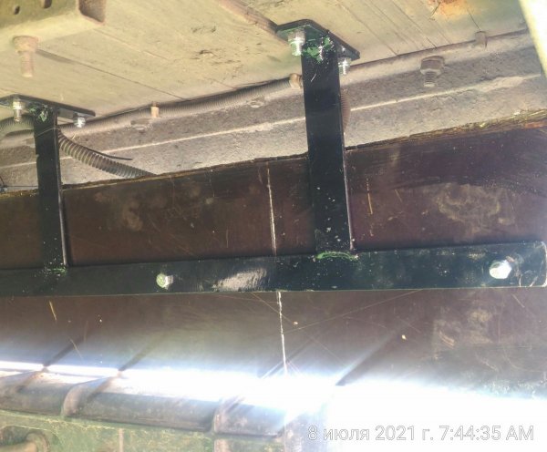

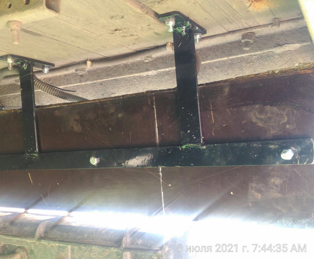

aleks2 1 303 Опубликовано 8 июля, 2021 Не лишат меня прав за такой колхоз?) Поделиться сообщением Ссылка на сообщение Поделиться на другие сайты
