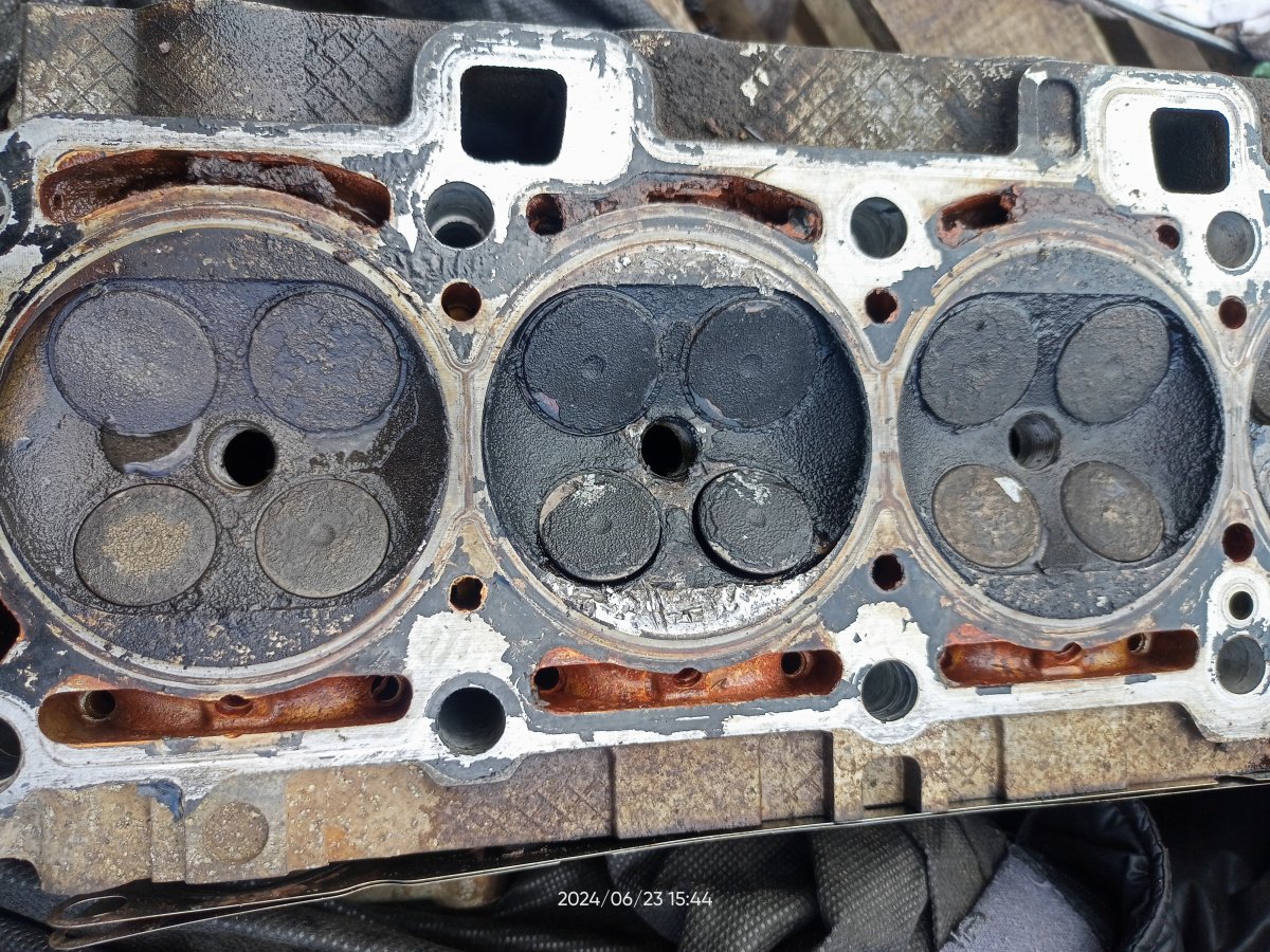

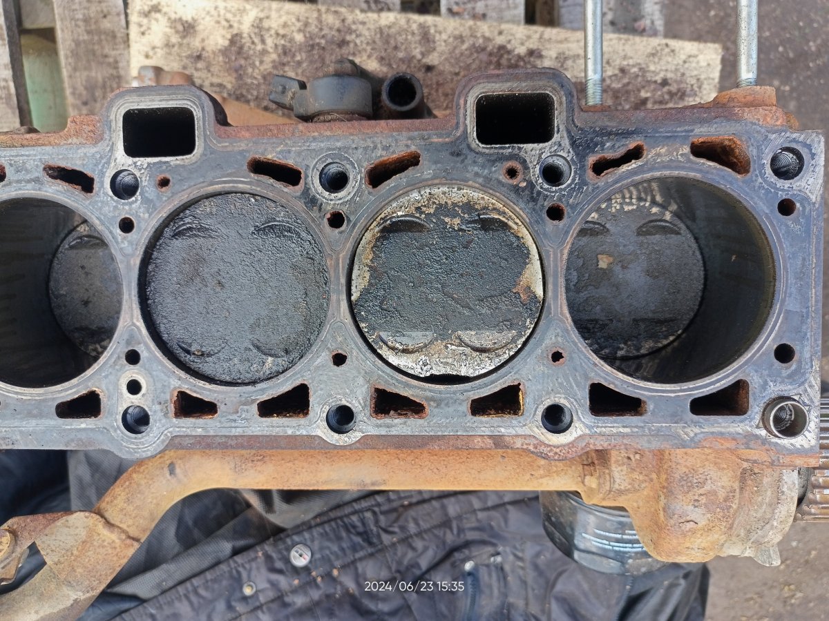

aleks2 1 201 Опубликовано 23 июня, 2024 (изменено) Вот ,раскидал. Изменено 23 июня, 2024 пользователем aleks2 Поделиться сообщением Ссылка на сообщение Поделиться на другие сайты
zhn36 766 Опубликовано 23 июня, 2024 @aleks2 поршня покажи Поделиться сообщением Ссылка на сообщение Поделиться на другие сайты
aleks2 1 201 Опубликовано 23 июня, 2024 @zhn36 красавчики) Поделиться сообщением Ссылка на сообщение Поделиться на другие сайты
zhn36 766 Опубликовано 23 июня, 2024 @aleks2 Поделиться сообщением Ссылка на сообщение Поделиться на другие сайты

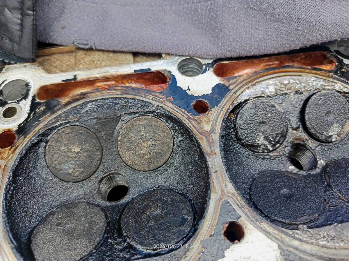

aleks2 1 201 Опубликовано 23 июня, 2024 @zhn36 в одном дырка только,зря разобрал .нет конструкторы и исполнение на уровне.600 км с прицепом и тяжёлых условиях - это нормально.был удивлен ,что клапана не просевшие за такой пробег.кпп первичный вал без подшипника в КВ. И из головки какой-то клапан ,пружинка ,шарик выпал ,пока не нашёл откуда . Головка система охлаждения забита герметиком наверное. Поделиться сообщением Ссылка на сообщение Поделиться на другие сайты
zhn36 766 Опубликовано 23 июня, 2024 @aleks2 седла на них атомные почти вечные направляйки поменяй седла по править и впуть 1 Поделиться сообщением Ссылка на сообщение Поделиться на другие сайты
aleks2 1 201 Опубликовано 23 июня, 2024 @zhn36 голову наверное к мастеру везти .есть чем притирать но два клапана зажаты в открытом и побито. Поделиться сообщением Ссылка на сообщение Поделиться на другие сайты
zhn36 766 Опубликовано 23 июня, 2024 @aleks2 отнеси кто делает гбц Поделиться сообщением Ссылка на сообщение Поделиться на другие сайты

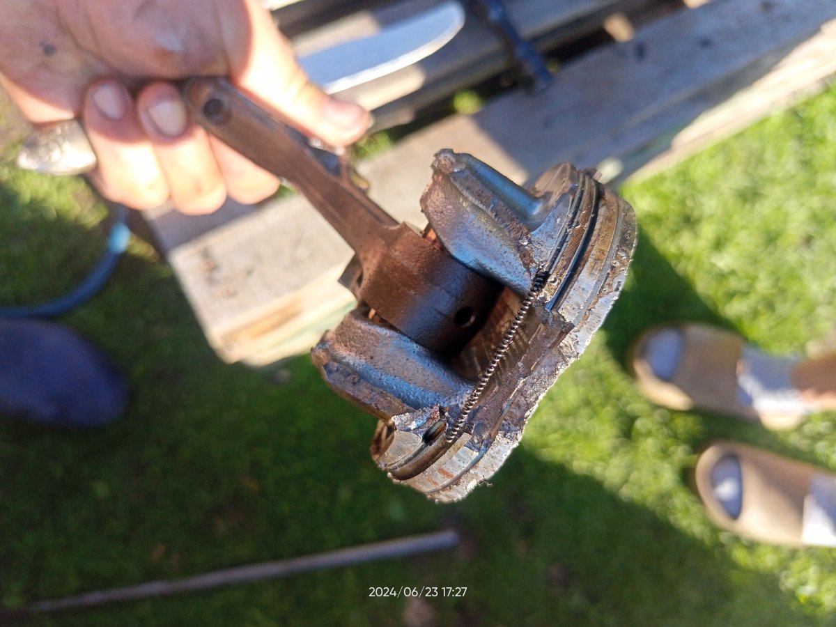

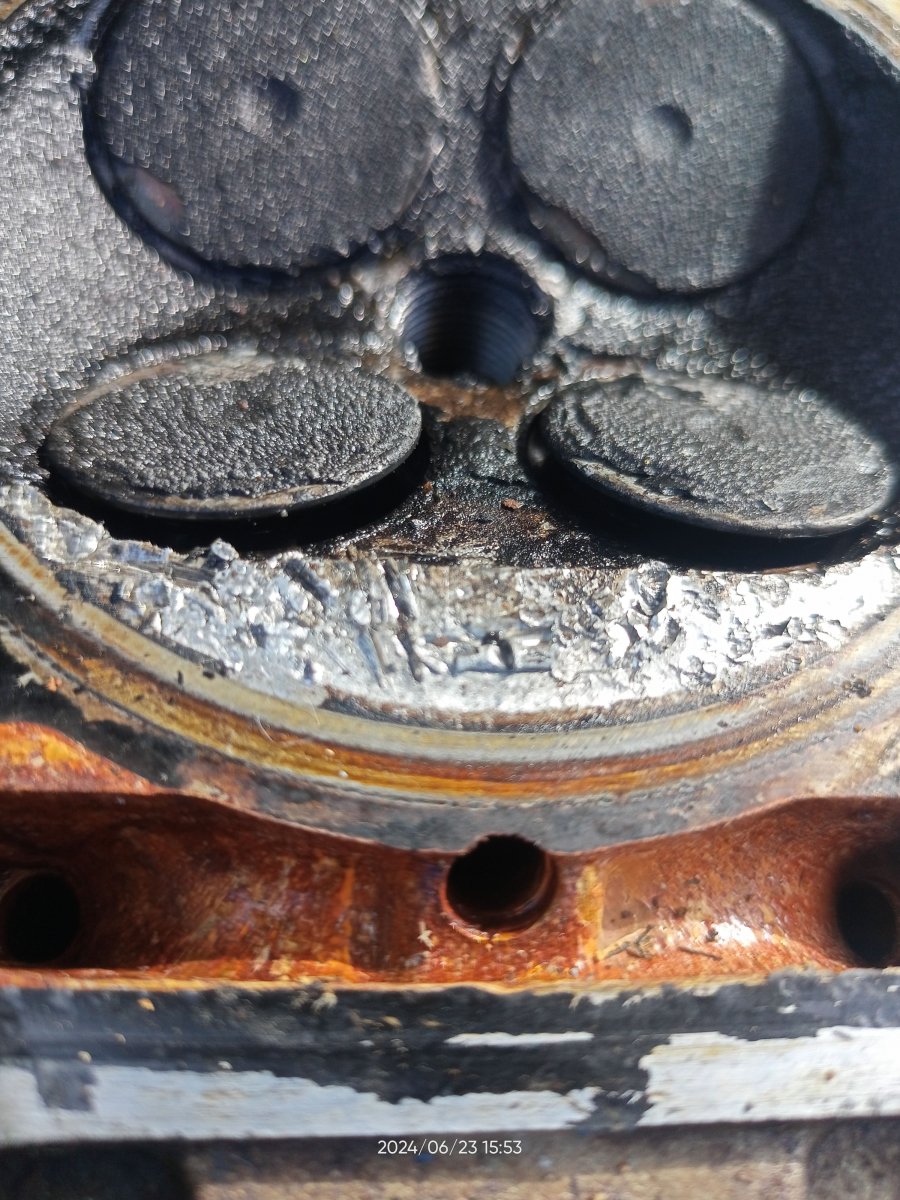

aleks2 1 201 Опубликовано 23 июня, 2024 Вот виновник торжества. Поделиться сообщением Ссылка на сообщение Поделиться на другие сайты
Алексей Ф. 10 011 Опубликовано 23 июня, 2024 @aleks2 и что он работал с таким поршнем? Только дымил? )) Поделиться сообщением Ссылка на сообщение Поделиться на другие сайты

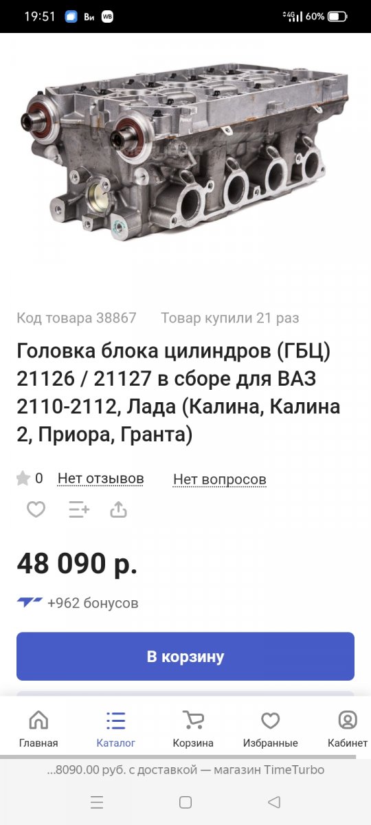

Олег Ф. 1 814 Опубликовано 23 июня, 2024 Тут проще новую голову купить, чем эту делать. Поделиться сообщением Ссылка на сообщение Поделиться на другие сайты
aleks2 1 201 Опубликовано 23 июня, 2024 20 минут назад, Алексей Ф. сказал: @aleks2 и что он работал с таким поршнем? Только дымил? )) Только задымил я заглушил. @Олег Ф. Почему новую? Поделиться сообщением Ссылка на сообщение Поделиться на другие сайты
Олег Ф. 1 814 Опубликовано 23 июня, 2024 Клапана надо все делать, направляйки менять, колпачки, фрезеровать надо плоскость, да и засрана внутри знатно. Поделиться сообщением Ссылка на сообщение Поделиться на другие сайты
aleks2 1 201 Опубликовано 23 июня, 2024 @Олег Ф. Поделиться сообщением Ссылка на сообщение Поделиться на другие сайты
Олег Ф. 1 814 Опубликовано 23 июня, 2024 Качественный ремонт тоже денег будет стоить. Поделиться сообщением Ссылка на сообщение Поделиться на другие сайты
aleks2 1 201 Опубликовано 23 июня, 2024 @Олег Ф. Отнесу мастеру по головкам,что скажет. Поделиться сообщением Ссылка на сообщение Поделиться на другие сайты
