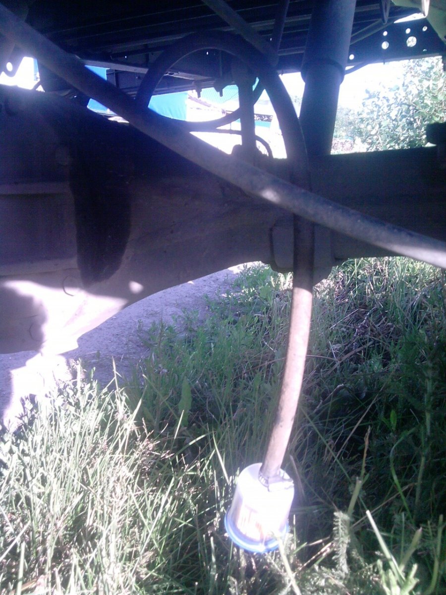

LTSimf 4 Опубликовано 16 января, 2020 (изменено) 9 часов назад, Татарин сказал: На что резинка надета? на сапун, колпачек оторвали и надели резиновый колпачек сверху на нем есть прорезь для отвода воздуха . Надо будет сделать как на фото через фильтр ,чтобы через сальник влагу не тянуло А сапун чистят проволочкой очищают отверстие ? 3 часа назад, Toyota007 сказал: Масло по шлицам течет самотеком постоянно и круглосуточно,если гайка не замазана. гайку герметиком мазали ,писал Изменено 16 января, 2020 пользователем LTSimf Поделиться сообщением Ссылка на сообщение Поделиться на другие сайты

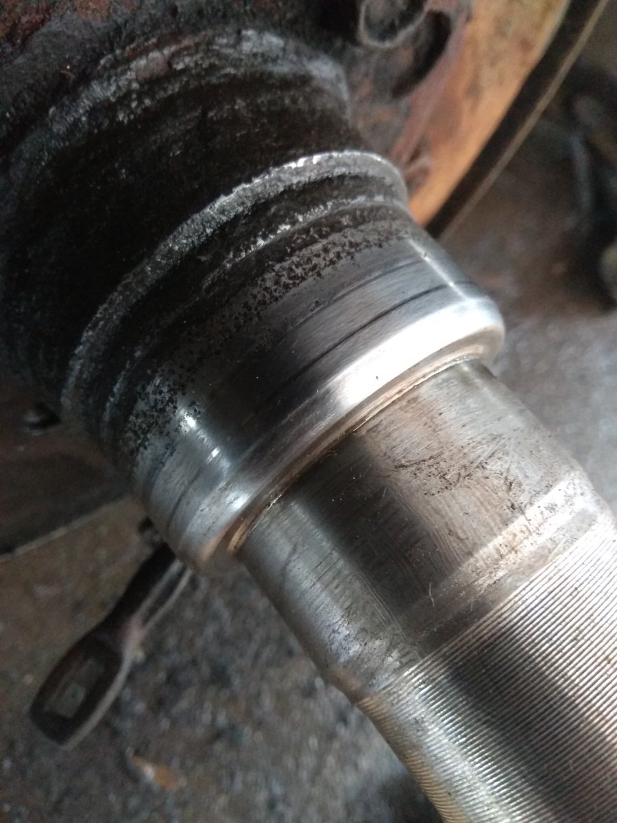

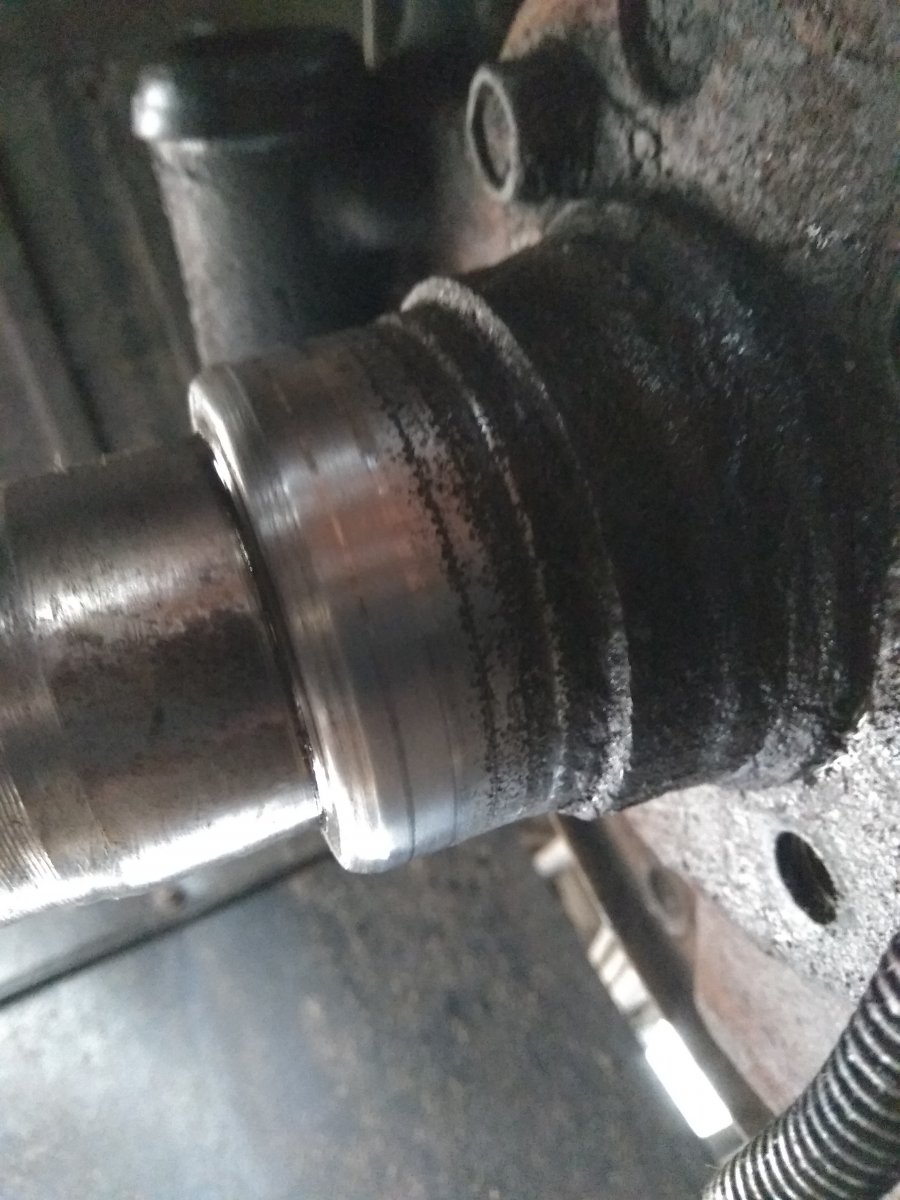

Slavyan 973 Опубликовано 1 августа, 2020 4 часа назад, L2140 сказал: может пора поставить оригинал .524504 Надо где то найти и попробовать. Две штуки ставить или один и шайбу? 44 минуты назад, вилли сказал: Поставь 2 сальника.Только для этого надо тарелку опорную сальника убрать,толку от нее все равно нет Давно уже два сальника ставлю. Внутренний наоборот, чтоб попадал куда надо. Разбираю потом и понять не могу как масло проходит через два сальника, они плотно на чулке стоят и целые. Не иначе как ступица элепсом 1 час назад, Валерий(69) сказал: Это кажется что нет... Я пять или шесть раз подряд менял эти долбанные сальники, пока не зачистил/отшлифовал рабочую поверхность. Шлифовал уже пару раз самой мелкой шкуркой, всё гладко Это два следа от двух сальников, после самой мелкой шкурки их нет Поделиться сообщением Ссылка на сообщение Поделиться на другие сайты
