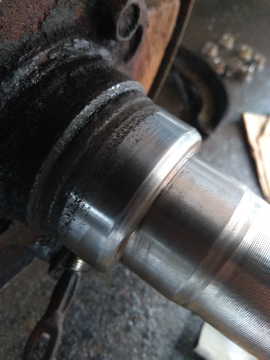

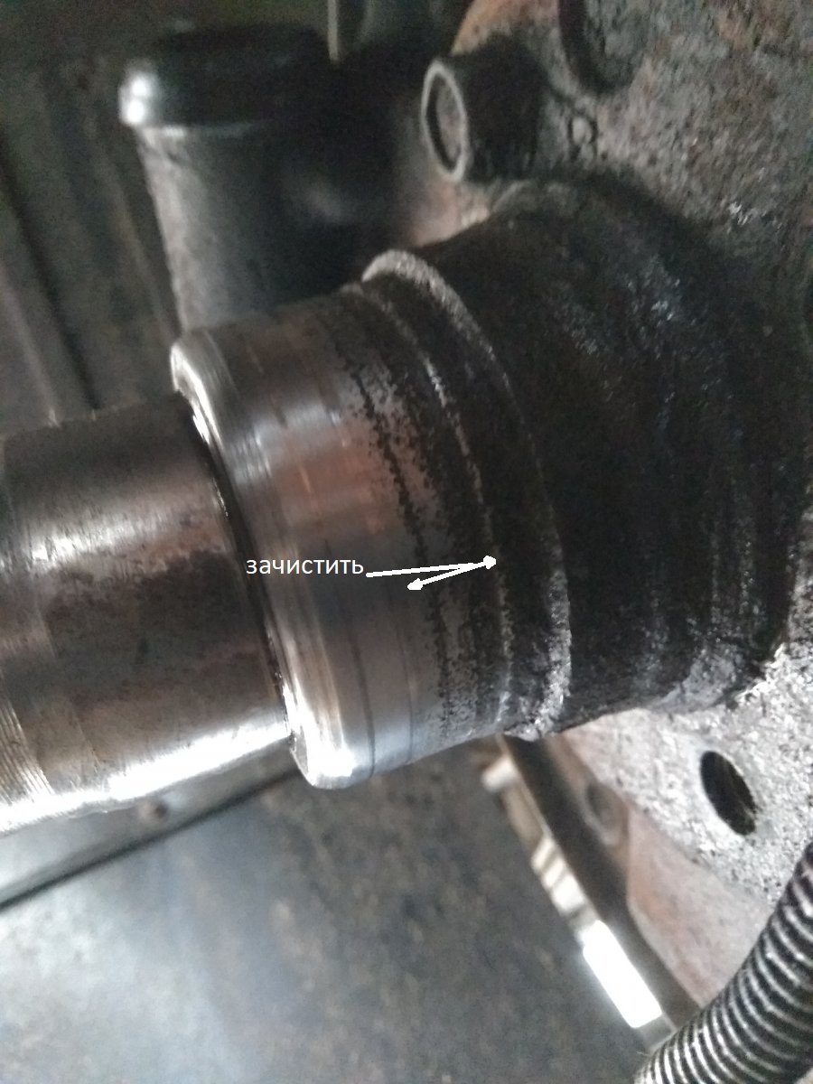

Slavyan 990 Опубликовано 1 августа, 2020 @Валерий(69) Так сальник до туда никак не достанет. Видно где ерзают кромки сальников. Заказал вышеупомянутый сальник в автодоке, почти 4 сотки стоит, в магазинах такие не продают. Когда купил этот мост со свежего бизнеса стояли оригинальные сальники синего цвета и всё было ржавое, т. к. масло не попадало. Как поставил новые подшипники и сальники щит стал в масле После зачистки 1 Поделиться сообщением Ссылка на сообщение Поделиться на другие сайты
Валерий(69) 1 511 Опубликовано 1 августа, 2020 @Slavyan Я вот тоже так думал и два сальника ставил и всё равно текло пока не зачистил. Кстати, ты не очень хорошо зачистил, остались раковины, а они как наждак работают. Поделиться сообщением Ссылка на сообщение Поделиться на другие сайты
Slavyan 990 Опубликовано 2 августа, 2020 @Валерий(69) эти не зачистишь, они глубокие, да и сальник до них никак не достанет. Получу новый сальник, поставлю его поглубже с заводской шайбой. А так уже думал вырезать из валенка кольцо и под сальник ставить как в этой теме уже советовали, да валенок проблема найти)) Поделиться сообщением Ссылка на сообщение Поделиться на другие сайты

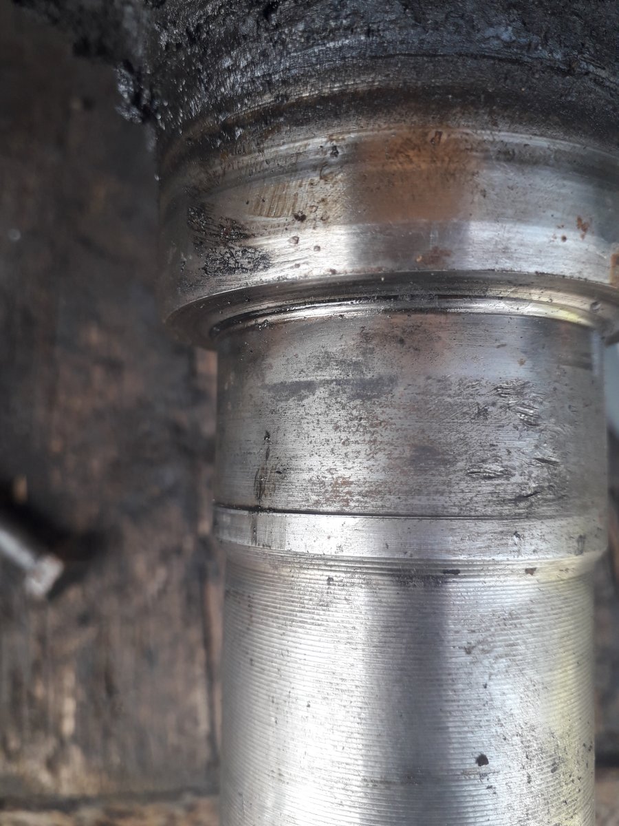

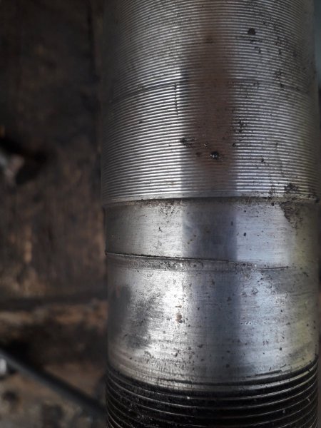

rusgg 4 006 Опубликовано 29 июня, 2021 (изменено) Потекли сальники, пришлось чулок менять. Пробег чулка на этой машине 700тк Износ 0,5мм Изменено 29 июня, 2021 пользователем rusgg Поделиться сообщением Ссылка на сообщение Поделиться на другие сайты
Gazecus59 633 Опубликовано 29 июня, 2021 14 минут назад, rusgg сказал: Потекли сальники, пришлось чулок менять. Пробег чулка на этой машине 700тк Износ 0,5мм Ви не видели что у меня стоит.. 2003-года, там просто канавы от сальников Убираем маслоотражательную пластину, хорошее масло и вместо сапуна трубку Хорошее масло лук, нормального качества, на заправке гуано тоже дают Вам микронкой пройтись можно было, денег здря отдали Подрезание колхозно пружинок эффекта не даёт, пройденный этап, масло залейте в редуктор хорошее.. Изв. за многа текста Поделиться сообщением Ссылка на сообщение Поделиться на другие сайты
L2140 1 907 Опубликовано 29 июня, 2021 21 минуту назад, rusgg сказал: Пробег чулка на этой машине 700тк не правильной регулировки подшипников на последней сотке пробега не было? или не известно? перегруз? 3 минуты назад, Gazecus59 сказал: Ви не видели что у меня стоит.. 2003-года, там просто канавы от сальников на фото цапфа изношена же Поделиться сообщением Ссылка на сообщение Поделиться на другие сайты
rusgg 4 006 Опубликовано 29 июня, 2021 1 минуту назад, L2140 сказал: не правильной регулировки подшипников на последней сотке пробега не было? или не известно? перегруз? Подшипники в норме были, но тоже немного разбилось посадочные. Перегруз небольшой, 6т полная масса. 7 минут назад, Gazecus59 сказал: Убираем маслоотражательную пластину Тоже без нее всегда, но сейчас поставил зачем-то. 1 Поделиться сообщением Ссылка на сообщение Поделиться на другие сайты
Gazecus59 633 Опубликовано 29 июня, 2021 4 минуты назад, L2140 сказал: не правильной регулировки подшипников на последней сотке пробега не было? или не известно? перегруз? на фото цапфа изношена же Не сказал бэ... Ви не видели мой чулок Этот в хорошем допуске Поделиться сообщением Ссылка на сообщение Поделиться на другие сайты
L2140 1 907 Опубликовано 29 июня, 2021 Только что, Gazecus59 сказал: Этот в хорошем допуске в каком допуске? у него ступицы болтаются из-за износа цапф. 1 Поделиться сообщением Ссылка на сообщение Поделиться на другие сайты
rusgg 4 006 Опубликовано 29 июня, 2021 9 минут назад, Gazecus59 сказал: Вам микронкой пройтись можно было, денег здря отдали Посадка под подшипник изношена, на 0.5 мм , по идее не точить надо а наваривать Поделиться сообщением Ссылка на сообщение Поделиться на другие сайты
