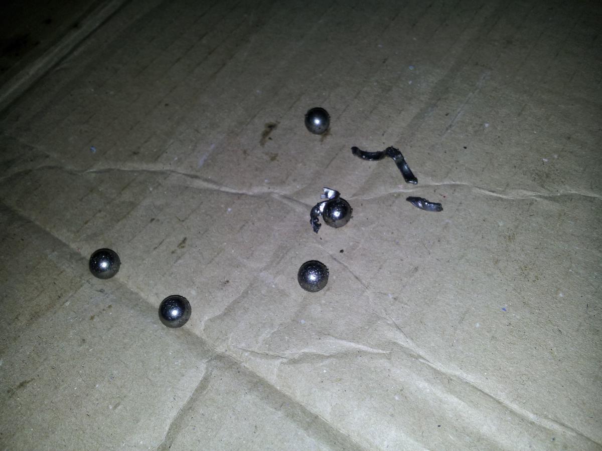

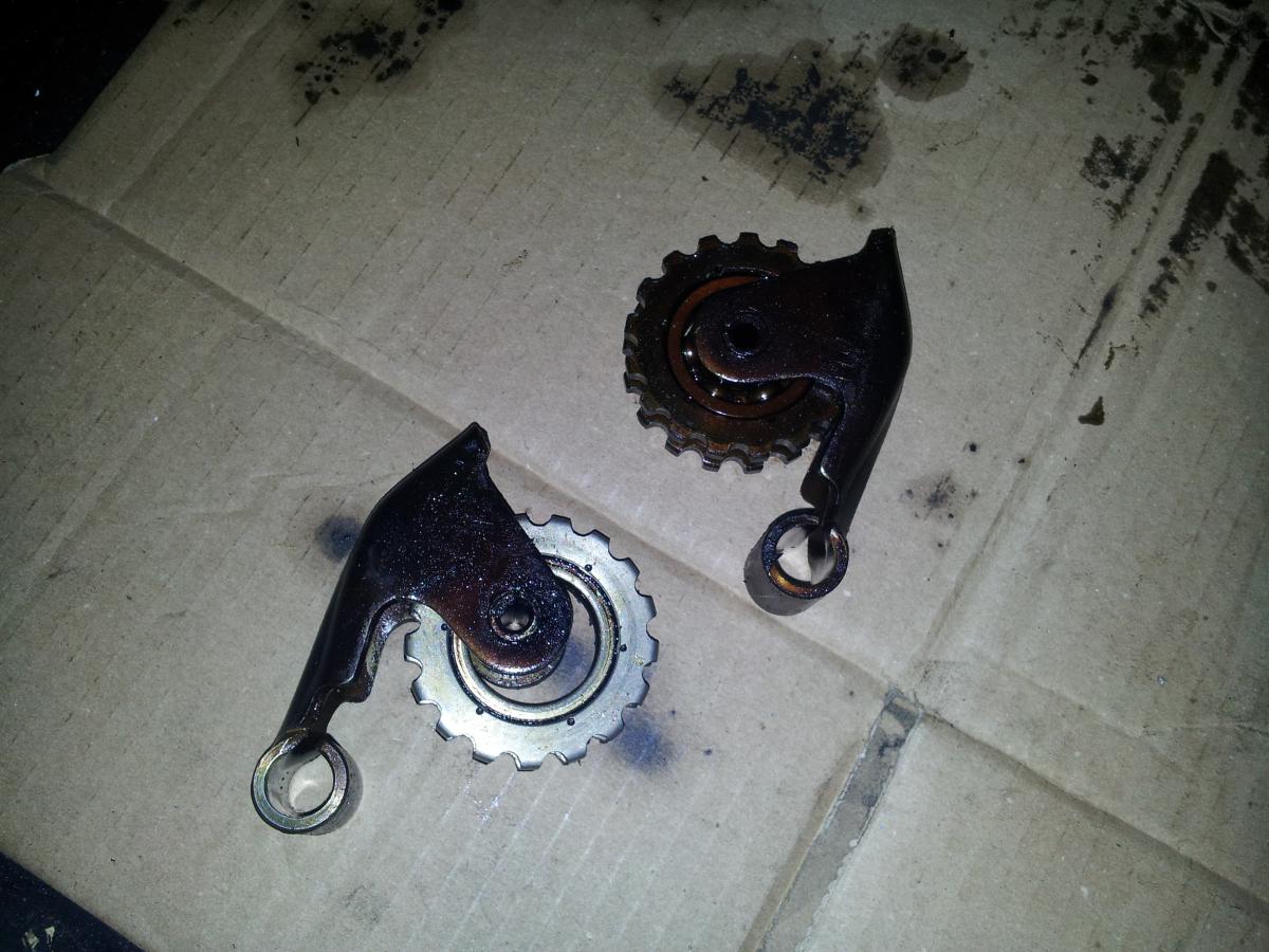

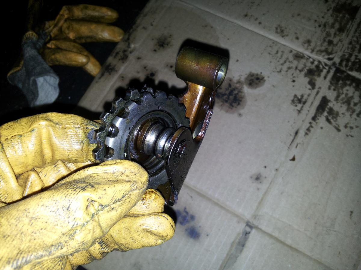

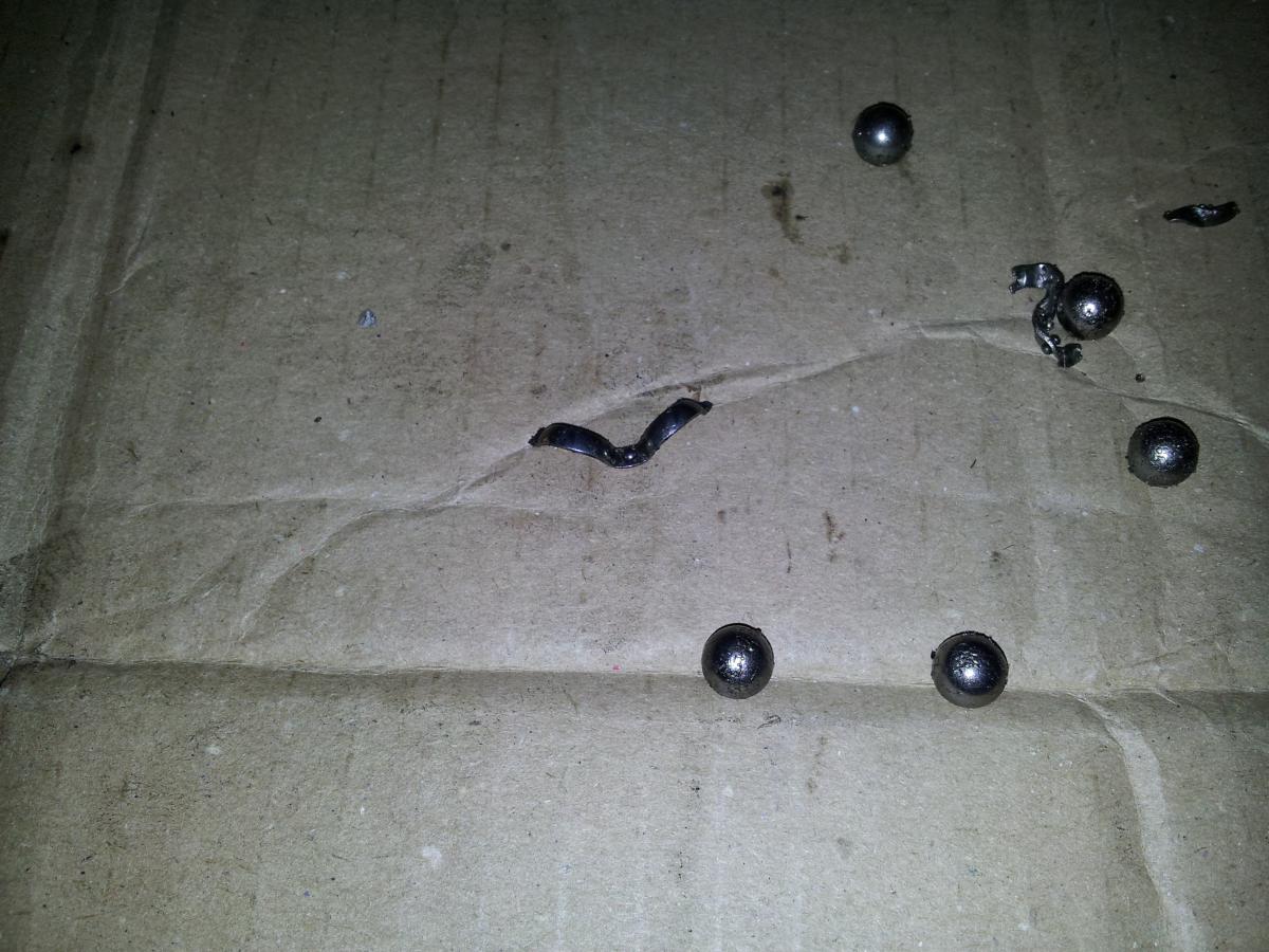

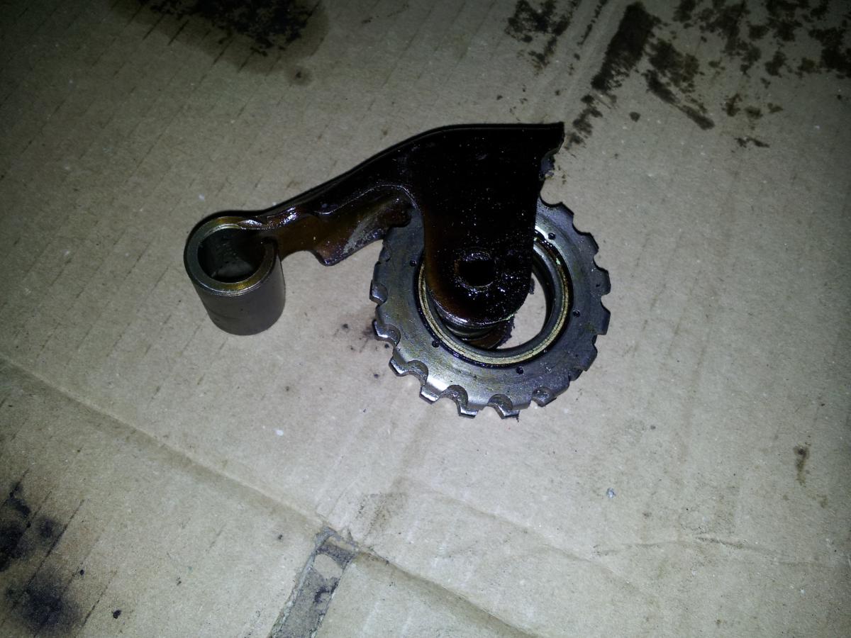

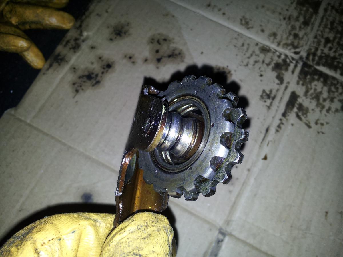

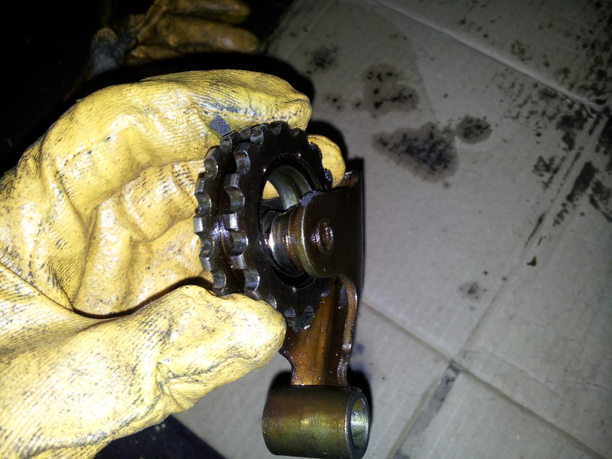

TEMSS 0 Опубликовано 15 декабря, 2015 Всем доброго времени суток! Такая вот задача! ЗМЗ - 405 при замене прокладки поддона обнаружил на дне его остатки подшипника или как мы ещё подозреваем пакость прошлого водителя! Что удивительно то что никаких подозрительных шумов или нестабильной работы нет! Всё идеально работает! При снятом поддоне нижний ролик натяжителя цепи плохо видно, но похоже что целый! Сняли клапанку верхний точно целый! Откуда это может быть? Поделиться сообщением Ссылка на сообщение Поделиться на другие сайты
Татарин 7 573 Опубликовано 15 декабря, 2015 Всем доброго времени суток! Такая вот задача! ЗМЗ - 405 при замене прокладки поддона обнаружил на дне его остатки подшипника или как мы ещё подозреваем пакость прошлого водителя! Что удивительно то что никаких подозрительных шумов или нестабильной работы нет! Всё идеально работает! При снятом поддоне нижний ролик натяжителя цепи плохо видно, но похоже что целый! Сняли клапанку верхний точно целый! Откуда это может быть?А в 405, кроме звезд натяжителя больше ни где внури подшипников нет.Либо старый рассыпаный не вытащили,либо вам "привет" передали. Поделиться сообщением Ссылка на сообщение Поделиться на другие сайты
Lakostra 185 Опубликовано 16 декабря, 2015 Всем доброго времени суток! Такая вот задача! ЗМЗ - 405 при замене прокладки поддона обнаружил на дне его остатки подшипника или как мы ещё подозреваем пакость прошлого водителя! Что удивительно то что никаких подозрительных шумов или нестабильной работы нет! Всё идеально работает! При снятом поддоне нижний ролик натяжителя цепи плохо видно, но похоже что целый! Сняли клапанку верхний точно целый! Откуда это может быть?В прошлый год в начале зимы развалился в нижней звездочке подшипник,несколько шариков упали в поддон ,проездили до лета,по теплу сняли поддон,вытащили шарики.Масло насос с сеткой,такие запчасти ,не чего ДВС не напортят. Поделиться сообщением Ссылка на сообщение Поделиться на другие сайты
TEMSS 0 Опубликовано 19 декабря, 2015 Ну вот было принято решение замены грм! Так как прошла 200 000 км. И неизвестно меняли его или нет! Вообщем вот что обнаружил! ..И работал же :rolleyes: Поделиться сообщением Ссылка на сообщение Поделиться на другие сайты
