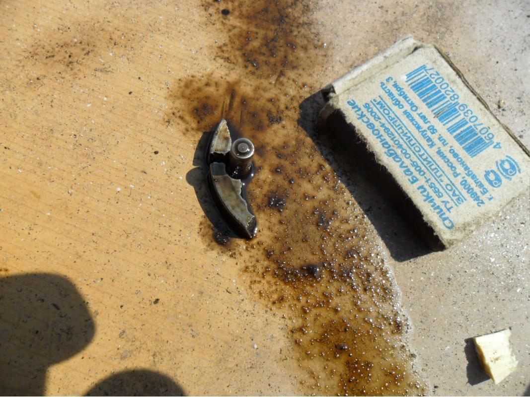

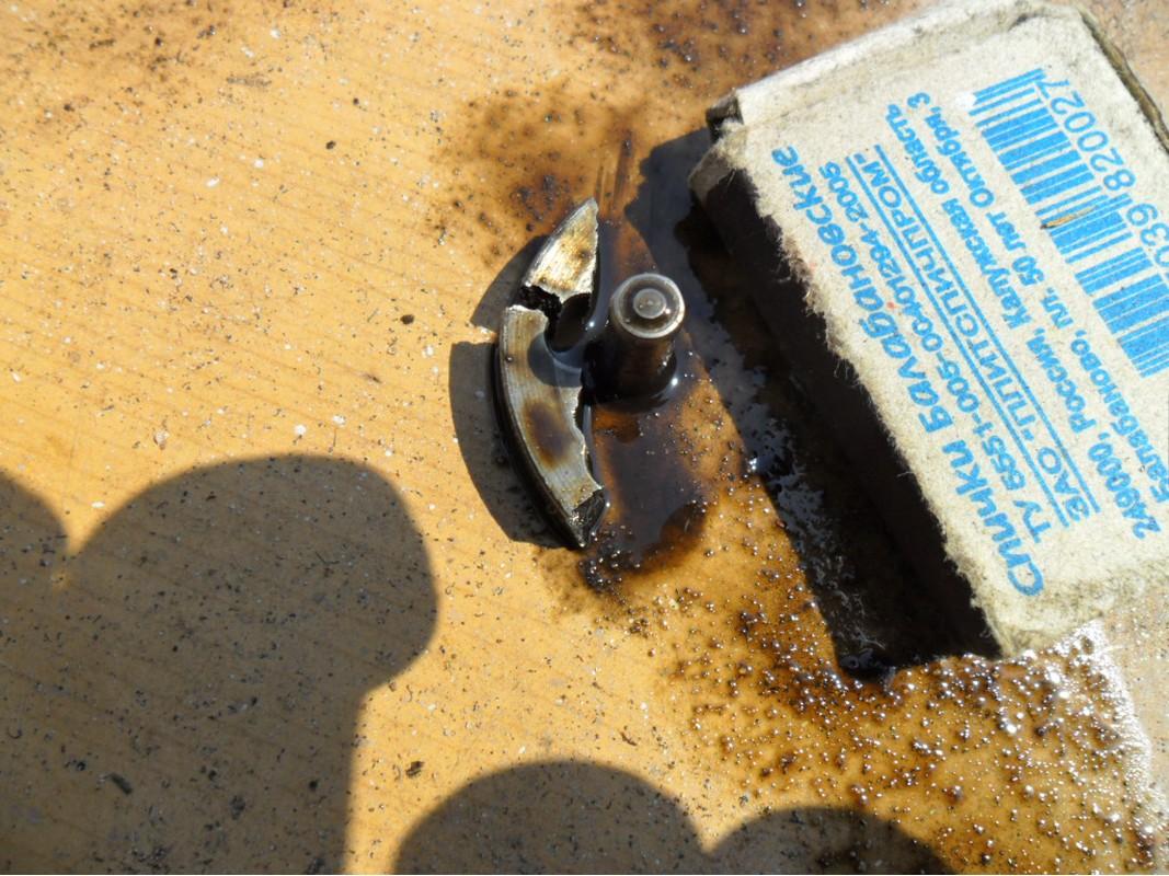

Josten 2 Опубликовано 12 мая, 2013 Всем привет!Снял сегодня поддон (405.22).В нём нашёл вот это...Подскажите что это может быть?При работе двигателя был слышен звонкий металлический стук,стук шёл как бы с низу.С верху его почти не слышно!От чего это отвалилось?Заранье спасибо! Поделиться сообщением Ссылка на сообщение Поделиться на другие сайты

367 31 Опубликовано 12 мая, 2013 Работает,тянет,едет,не греется,не троит!Иногда лёгкие хлопки в глушитель!очень похожа на натяжитель цепи Поделиться сообщением Ссылка на сообщение Поделиться на другие сайты
Forester 2 385 Опубликовано 12 мая, 2013 очень похожа на натяжитель цепитоже так показалось... осталась от прежнего хозяина? 1 Поделиться сообщением Ссылка на сообщение Поделиться на другие сайты

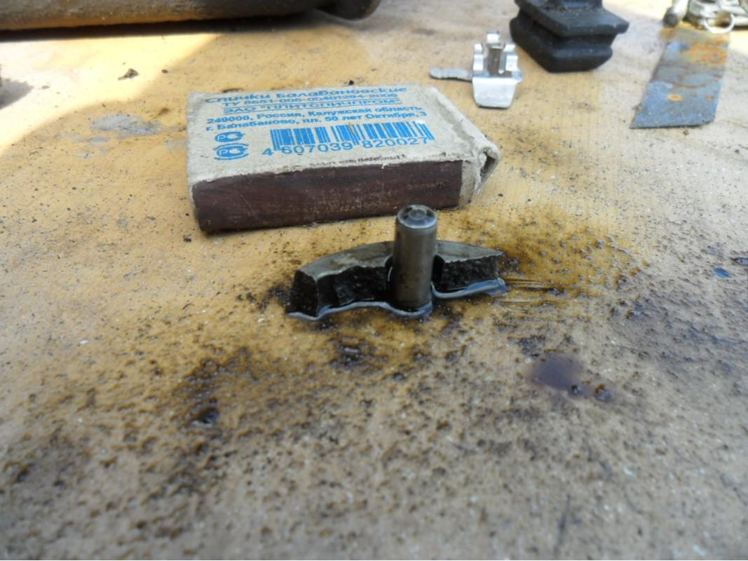

Spas750 327 Опубликовано 12 мая, 2013 Работает,тянет,едет,не греется,не троит!Иногда лёгкие хлопки в глушитель!С другова ракурса еще бы сфотал, а толком даже длинны не видно. Поделиться сообщением Ссылка на сообщение Поделиться на другие сайты

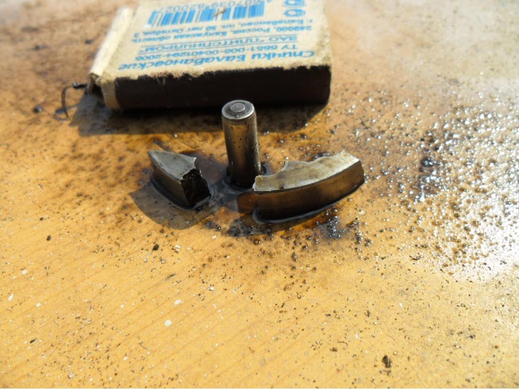

Josten 2 Опубликовано 12 мая, 2013 Сейчас выложу!Вот ещё фото! Поделиться сообщением Ссылка на сообщение Поделиться на другие сайты
Гость gera Опубликовано 12 мая, 2013 у тебя шестерни грм не регулируемые стоят? похоже на нее...точнее остатки ее Поделиться сообщением Ссылка на сообщение Поделиться на другие сайты

Альмир 690 Опубликовано 12 мая, 2013 цепь ГРМ видать рвало, под замес попал и распред вал....похоже его останки, а штифт тот который звезду фиксирует.... Поделиться сообщением Ссылка на сообщение Поделиться на другие сайты

Альмир 690 Опубликовано 12 мая, 2013 выпускной распредвал свежий.ну вот и все.....это его обломки. Поделиться сообщением Ссылка на сообщение Поделиться на другие сайты
Aleks-21 43 Опубликовано 12 мая, 2013 это куски распредвала со штивтом, от старой поломки наверное осталось Поделиться сообщением Ссылка на сообщение Поделиться на другие сайты
Josten 2 Опубликовано 12 мая, 2013 ну вот и все.....это его обломки.да это стопудов он!штифт точно оттуда,прикинул к звезде.СПАСИБО!!! Поделиться сообщением Ссылка на сообщение Поделиться на другие сайты

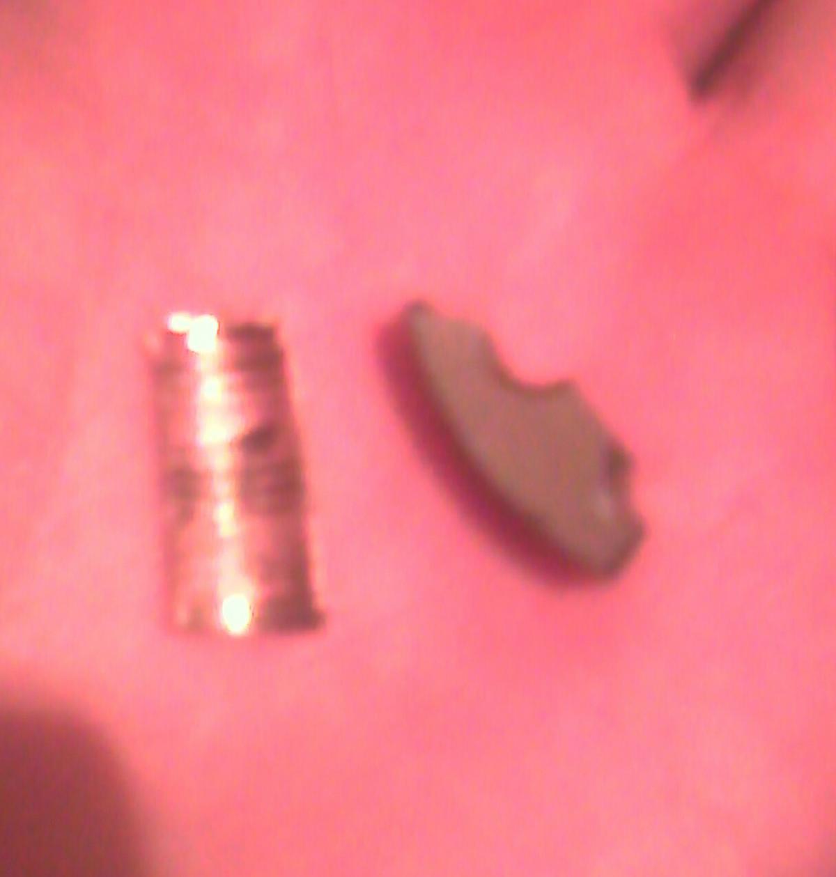

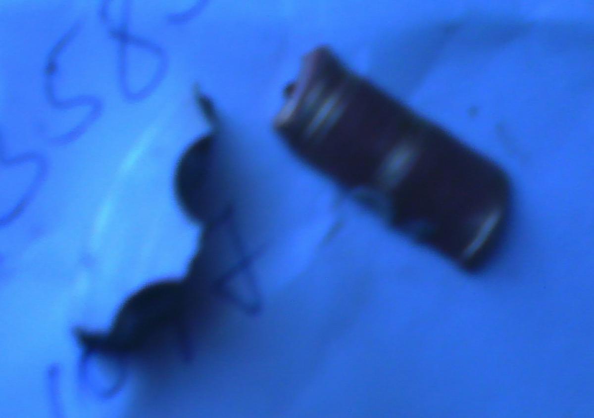

keizer 0 Опубликовано 16 ноября, 2015 подскажите тоже чего это, оч похоже на первое фото)) автора темы... втулка вернее огрызок втулки или вкладыша меднобронзовый, пол движка разобрал давления масла нет, вот и думаю откуда это Поделиться сообщением Ссылка на сообщение Поделиться на другие сайты
Splav61 35 Опубликовано 16 ноября, 2015 То же самое кусок Распредвала.Передняя часть куда звезда ставиться.С давлением масло врятли связанно скорее всего совподение.Смотри вкладыши кв и промвала и еще бугеля ну и сам насос. 1 Поделиться сообщением Ссылка на сообщение Поделиться на другие сайты
keizer 0 Опубликовано 16 ноября, 2015 спасибо, а кусок меднобронзовый втулка или вкладыш х.з. откуда может быть? колено в норме промвал тоже , на распредвалах зазоры есть но не оч большие, уже ввск все разобрал... Поделиться сообщением Ссылка на сообщение Поделиться на другие сайты
Splav61 35 Опубликовано 16 ноября, 2015 на фото не понятно все размыто Поделиться сообщением Ссылка на сообщение Поделиться на другие сайты
keizer 0 Опубликовано 16 ноября, 2015 извиняюсь, на телефон фотал поэтому снимки такие, этот тоже не лучше... Поделиться сообщением Ссылка на сообщение Поделиться на другие сайты
газель2005 2 786 Опубликовано 16 ноября, 2015 что смотреть смотри привод масляного насоса. Поделиться сообщением Ссылка на сообщение Поделиться на другие сайты
