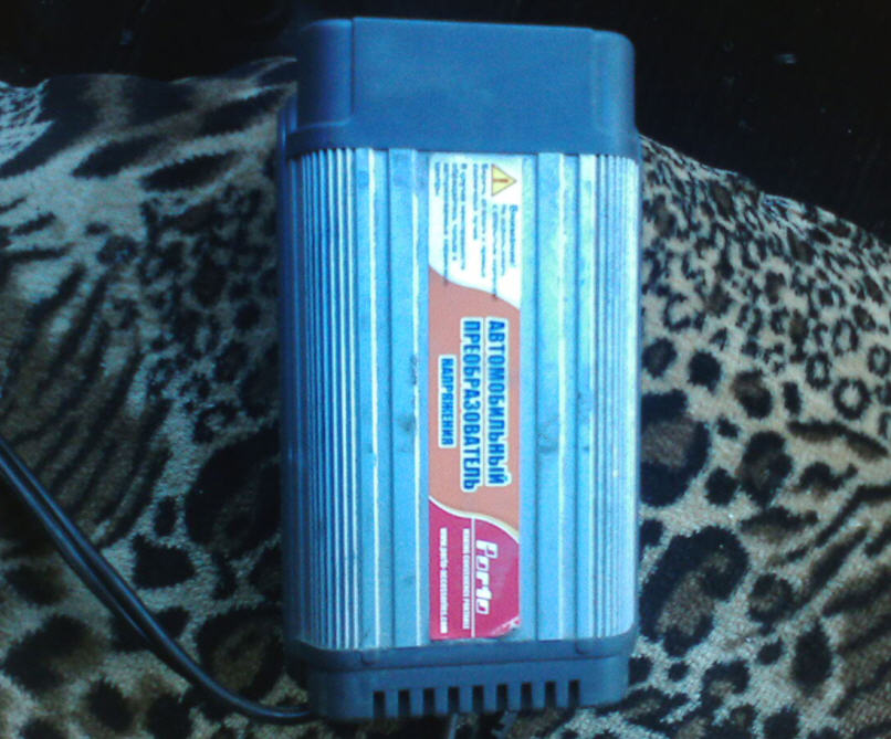

Клон 5 Опубликовано 27 июля, 2008 Купил себе преобразователь, в принципе для работы т.к. при диагностике и пользовании ноутом приходится держать довольно долго включенным, а еще проверять в движении. Преобразователь на 1000Вт. При питании ноута потребляет от АКБ 4,5-5,5 А. (в зависимости что делает ноутбук). При этом даже кулеры не включаются. Пробовали ради интереса подключить точило(просто больше ничего не нашли) на 700Вт, работают оба кулера но не греется. Ток потребления не замеряли, некогда было, нужно ради интереса на полной нагрузке проверить. Да, при отключенных потребителях ток потребления 0. Кстати на нем розетка с землей и есть доп. клемма для заземления. Думаю что tamp при всем уважении к его электрическому прошлому и настоящему всеже не прав на счет такого дилетанского подхода к напряжению 220В. к томуже из-за отсутствия развязки на выходе УПС данный девайс опасно применять на современных автомобилях с обилием электроники, можно попасть на приличные бабки. Да и наверное он сам это понял, купив преобразователь. Поделиться сообщением Ссылка на сообщение Поделиться на другие сайты

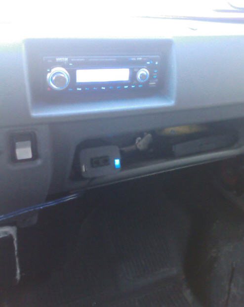

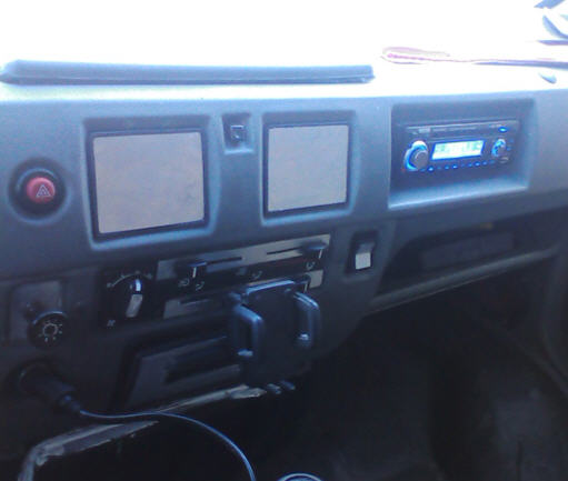

azazel 0 Опубликовано 3 февраля, 2009 вот как обещал немножко фото Поделиться сообщением Ссылка на сообщение Поделиться на другие сайты
Берси 623 Опубликовано 9 февраля, 2009 Всё, бесперебойник разобрал, лишнее отсёк, кабеля удлинил, всё сделал, всё работает, тянет комп, dvd, и TV, одновременно. Система работала 3.2 часа потом просел АКБ, завёл мотор и "поехали" дальше испытывать. Необходимо держать 2000 оборотов, тогда всё чудненько. Блок поместил в кабину и все кнопки в кучу на один "пульт".Планирую купить преобразователь на 1.2 кВт для сравнения, и чтобы во время движения питать, холодильник, и чайник. Поделиться сообщением Ссылка на сообщение Поделиться на другие сайты
suxan 4 Опубликовано 14 мая, 2009 Привет всемТоже пользуюсь в машине и ноутом и зарядками для телефонов и т.д., а на заправках и в кафе очень неохотно пускают к розетке даже за деньги. Очень заинтересовала тема, уже и ИБП нашел, токо слабый по мощности. И вот какая мысль появилась: если взять подобный девайс (взят для примера тысячник) http://panicprice.com.ua/-p-347516.html и метров пятьдесят провода. Судя по описанию, если удастся включиться в розетку, он еще и акум заряжать будет. Если нет сети - от акума. Есть разной мощности. Кто как думает? Поделиться сообщением Ссылка на сообщение Поделиться на другие сайты
