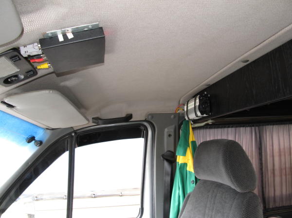

Денис22 393 Опубликовано 2 ноября, 2011 Вот фотка установленного на верхней перегородке инвертора. Внизу устанавливаю доп. АКБ 75А/Ч, который включен в параллель штатному проводом 25мм.кв. (сейчас он временно у тестя, поэтому провода питания висят). Поделиться сообщением Ссылка на сообщение Поделиться на другие сайты

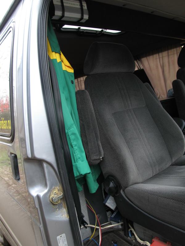

valera61101 1 347 Опубликовано 8 апреля, 2015 (изменено) В качестве основных потребителей планировались: паяльник, дрель, болгарка. Под рукой был источник бесперебойного питания для компьютера. Решил делать на базе него. Долго думал где разместить. Вещь довольно увесистая (внутри трансформатор), потянет килограмма на 3, в связи с этим надо приличные петли для крепления. Высматривал место под капотом, так и не нашёл ничего подходящего. .Значится будет в кабине. В качестве источника питания решил задействовать отдельный аккумулятор. Жрёт инвертор не мало, чтоб не играть в лотерею заведусь/не заведусь после его использования основной аккумулятор не стал трогать. Кроме того, в машине имеется отопитель, который тож потребляет электричество, так что дополнительный резервный аккумулятор на всякий случай будет не лишним. По крайней мере с ним проще завестись, чем проситься к кому-то "на галстук". А если в лесу или место безлюдное, то и не попросишься. В итоге, отдельный акб+ИБП. Ещё один плюс такой схемы - мобильность. Можно перенести, например, в кузов газели. Так как у меня есть возможность выбора акб, то выбрал маленький по габаритам (хотя места хватит и на большой). Разместил это всё под сиденьем водителя.С паяльником и дрелью проблем нет, а болгарку ИБП не тянет. У меня бесперебойник на 600Вт. Поэтому, для подключения болгарки пришлось установить трансформатор.Трансформатор взят от старого телевизора ТС-180. На розетку выведено половина входного напряжения, т.е. 110В. Для работы болгарки этого вполне достаточно. Крутится не так ядрено как от 220в, но железо пилит!На 220В розетку закрепил прямо на самом ИБП.Заряжается доп аккумулятор подключением параллельно основному при включенном зажигании. Есть возможность отключения кнопкой. Кнопка попалась такая что не видно в каком положении (включена или выключена) - пришлось продублировать светодиодом.)) Изменено 8 апреля, 2015 пользователем valera61101 1 Поделиться сообщением Ссылка на сообщение Поделиться на другие сайты

valera61101 1 347 Опубликовано 8 апреля, 2015 Автомобильные инвертеры от 300 до 3000 ваттТак это тоже самое практически. Только у меня валялся без дела. Я собираю из того что у меня под рукой. Был бы инвертор - сделал бы из него, но концепция осталась бы той-же. Размещение под сиденьем водителя, "свой" акб, автотрансформатор если не хватает мощности на большую нагрузку и релюха для коммутации на зарядку доп акб. Поделиться сообщением Ссылка на сообщение Поделиться на другие сайты
german 1 048 Опубликовано 9 апреля, 2015 если тебе так необходим сей девайс, то как ты его разместил выглядит довольно стремновато в плане техники безопасности. Рекомендовал бы убрать все в отдельный пластиковый или металический ящик, и расположил бы его под пассажирским или на шпильках сзади водительского сидения. Было компактнее, и в плане техники безопасности. А то эти метры путанных проводов под ногами до добра не доведут, не дай боже будет замыкание или пробой какой нибудь во время поездки, и получится вольтова дуга, и как в той песне,,, забыл яйца заземлить.. Поделиться сообщением Ссылка на сообщение Поделиться на другие сайты
